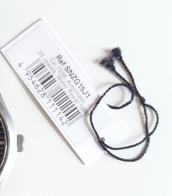

Leggere le sigle dei Seiko è un pochino problematico.
Tralascio quella che indica anno (ultima cifra) mese (numero poi lettera) e seriale relativo al periodo indicato (cioè all'anno).
Indicazione sul movimento: 7S36C indica il movimento con la sua revisione (C) serve ad ordinare tutti i pezzi di ricambio relativi al movimento.
Indicazione sul quadrante sotto al 6: 7S36-04Y2 la prima parte indica il movimento la seconda (04Y2) è un codice che indica le caratteristiche del quadrante (nero, bianco, dorato, spessore), degli indici, della disposizione delle finestrelle della data e dei relativi anelli data, delle sfere....quindi serve a cercare tali pezzi di ricambio.
Indicazione sul fondello: 7S36-03J0 la prima parte è come sopra, la seconda parte (03J0) indica le caratteristiche legate alla cassa, cioè a tutta la componentistica esterna, p.es. il materiale della cassa e della ghiera, i suoi trattamenti, le dimensione, il vetro, la tipologia di fondello, la corona di carica, l'impermeabilità, credo che indichi anche il bracciale corretto (con gli attacchi giusti) esteticamente pensato per tale cassa....quindi serve per cercare tali componenti.
Poi se hai tenuto anche il "pendaglio" che è attaccato con uno spaghetto troverai ancora una altra referenza che è quella commerciale e che sintetizza l'orologio nella sua totalità.
Grazie Paolo, informazioni motlto utili.
Il pendaglio ce l'ho:
pendaglio.jpg [ 37.12 KiB | Osservato 2392 volte ]
se ti riferisci a questo.
Sapete una qualche tabella dove poter confrontare queste referenze?

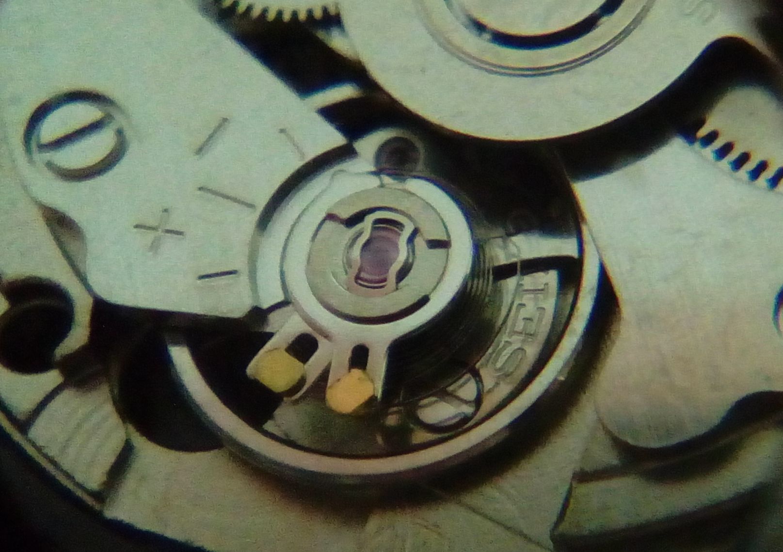

racchetta_800.JPG [ 76.93 KiB | Osservato 2383 volte ]
Mi potete spiegare? Quella posizione è normale o si trova in difetto.
Fino ad oggi avevo visto le spine della raccheta solo come passaggio della spirale che spostandosi accorciava o allungava il punto di contatto con la stessa.
Questa rotazione invece non la capisco. :-(

La spina sotto ha una forchetta e se la ruoti in senso orario o antiorario leggermente decetri o centri la spirale
Quando regoli la spirale scendo sulla racchetta, prima, devi far si che la spirale sia libera orientando la spina in posizione trasversale, nel caso tuo, girandola di qualche grado in senso antiorario di circa 15 gradi...
Più. O meno é così,
Fatta la regolazione, giri la spina per centrare la spirale sul centro del bilanceread occhio la spirale sembra centrata, serve una foto migliore, ma apparentemente sembra che non abbiano sbagliato a regolarla
Quindi presumo che l'avanzamemte dell'orologio non dipenda da questo

Grazie per le info utilissime fedre. Qualcosa l'ho capita, ma per molte cose ho bisogno di studiare. :wallbash:
Finora avevo visto la racchetta con le due spine dove passava la spirale, su questa che oltre a spostarsi serve anche ruotarla mi rimangono molti dubbi. Dubbi dati dalla mia ignoranza sul componente. Ripeto devo studiare meglio questo tipo di racchetta. :2thumbs:

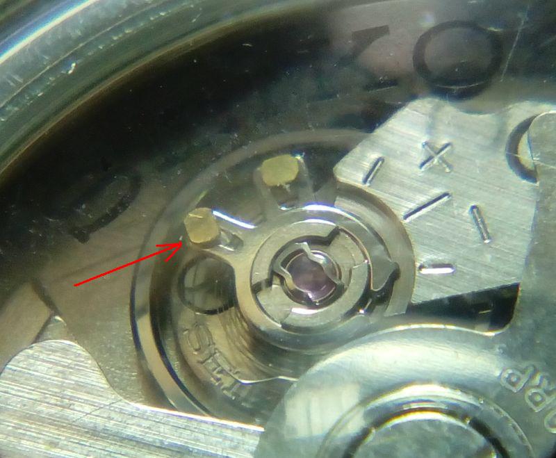

IMG_20190217_800.jpg [ 216.61 KiB | Osservato 2127 volte ]
Ho fatto diverse prove di spostamento millesimale della racchetta, naturalmente cercando di matenere la spirale ben centrata con quella che dovrebbe essere la forchetta, anche se non vedendo bene il passaggio, mi sono orientato un po' ad occhio.
Alla fine mi ritrovo con l'orologio che per rallentarlo il più possibile, visto che andava troppo, adesso dopo varie prove, va a -20/25 secondi al giorno. La racchetta è quasi tutta da un lato, quindi credo di poterla far riaumentare un po'.
Mi chiedevo, per un movimento simile, quale può essere il ritardo o anticipo, accettabile?
Un'altra cosa, quelle teste di spina che tengono il pitone e che regolano la spirale, hnno una misura standard anche per altri movimenti?
Visto che si tratta del sistema Etachron, dovrebbe essere unica misura? Si sanno queste misure?

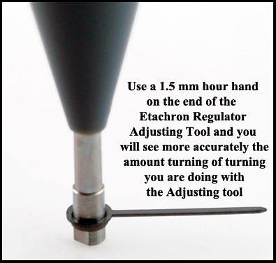

p.s. parlo di questa chiave:
https://www.cousinsuk.com/product/etachron-stud-turning-tools
chiave_etachron.jpg [ 19.31 KiB | Osservato 2123 volte ]
e questo "indce" si trova in dotazione a queste chiavi?

:mrgreen: non credo.. è un suggerimento gratuito. Devi fartelo da solo con una lancetta ore.
