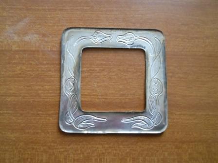

Leggendo questo 3D è rinata in me la curiosità di sperimentare e così ho fatto alcune prove su questa cornice di argento di poco valore:
cornice 1.JPG [ 82.02 KiB | Osservato 2406 volte ]
DSCN0726 - Copia.JPG [ 81.89 KiB | Osservato 2406 volte ]
La prima prova che ho fatto è stata quella dell'aceto, ma non avendo quello bianco ho provato con quello rosso, non avendo visto alcun cambiamento ho pensato che forse i due aceti sono diversi non solo di colore ma anche come componente chimica, e quindi sono passato ad altra prova, quella con il sale e foglio di alluminio.

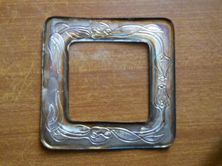

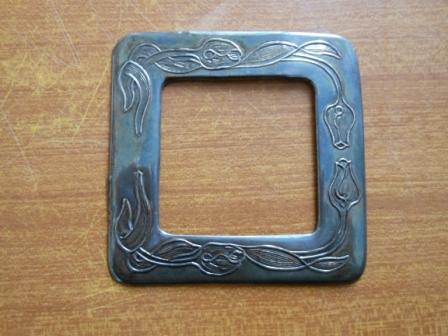

Per questa prova mi sono servito di: vaschetta ad ultrasuoni, acqua calda, un cucchiaino di sale, e alcuni pezzi di foglio di alluminio ed infine logicamente anche la cornicetta. Il tempo che ho tenuto attivo il bagno è stato di 10 minuti, tanto per vedere se succedeva qualcosa.
Questo è il risultato:
DSCN0728 - Copia.JPG [ 77.06 KiB | Osservato 2406 volte ]
DSCN0729 - Copia.JPG [ 76.87 KiB | Osservato 2406 volte ]
Qualcosa è cambiato, ma forse 10 minuti soli sono insufficienti, dovevo di sicuro aumentare il tempo di immersione.

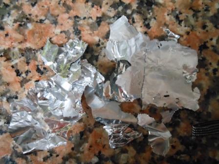

Inserisco anche una foto di come sono bastati solo 10 minuti per rosicchiare l'alluminio, trovando così al momento di vuotare la vaschetta della polvere depositata sul fondo.

Click, ottimo test! Devi sicuramente allungare un po' i tempi, io non ci bado molto, vado a occhio, ma almeno un'oretta ce lo lascio in immersione l'argento. Quando finisci il bagno, dagli una sciacquata sotto l'acqua corrente, spesso si ottiene un ulteriore miglioramento, rimuovendo depositi di ossido che si sono staccati ma non hanno reagito.
