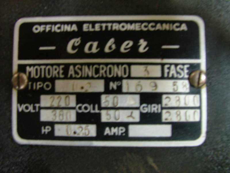

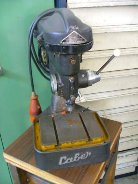

Sono interessato ad acquistare un trapano di precisione usato Caber e vorrei accertarmi del suo voltaggio. Sulla targhetta che vi ripropongo in foto sembra riportare la possibilità sia di un voltaggio monofase che trifase. È così o mi sfugge qualcosa? Inoltre, in caso affermativo, per utilizzarlo a 220V devo solo inserire la spina?

Lio da quello che vedo è comunque trifase. Cambia la tensione, ma le fasi sono sempre tre.

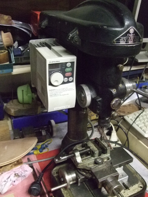

ho lo stesso trapano ..........
per anni l'ho usato con un condensatore da 10 pf ma non aveva potenza e partiva male a volte a spinta ......... :-(
poi ho messo un condensatore da 20 ma il motore scaldava dopo 10 min di utilizzo.
alla fine ho optatp per un piccolo inverter da 1/2 kv e va benissimo . allego la foto

confermo che quel tipo di inverter dovrebbe andare bene . e' la serie S500 piu' bassa di potenza ed e' adatta per il tipo di motore . il mio e' una serie piu' vecchia ma con queste caratteristiche .
non ho la targhetta originale in quanto io l'ho acquistato usato
devi tener presente che con l'inverter puoi variare la frequenza come vuoi , ma per una resa ottimale a volte occorre sempre cambiare anche la posizione delle cinghie .

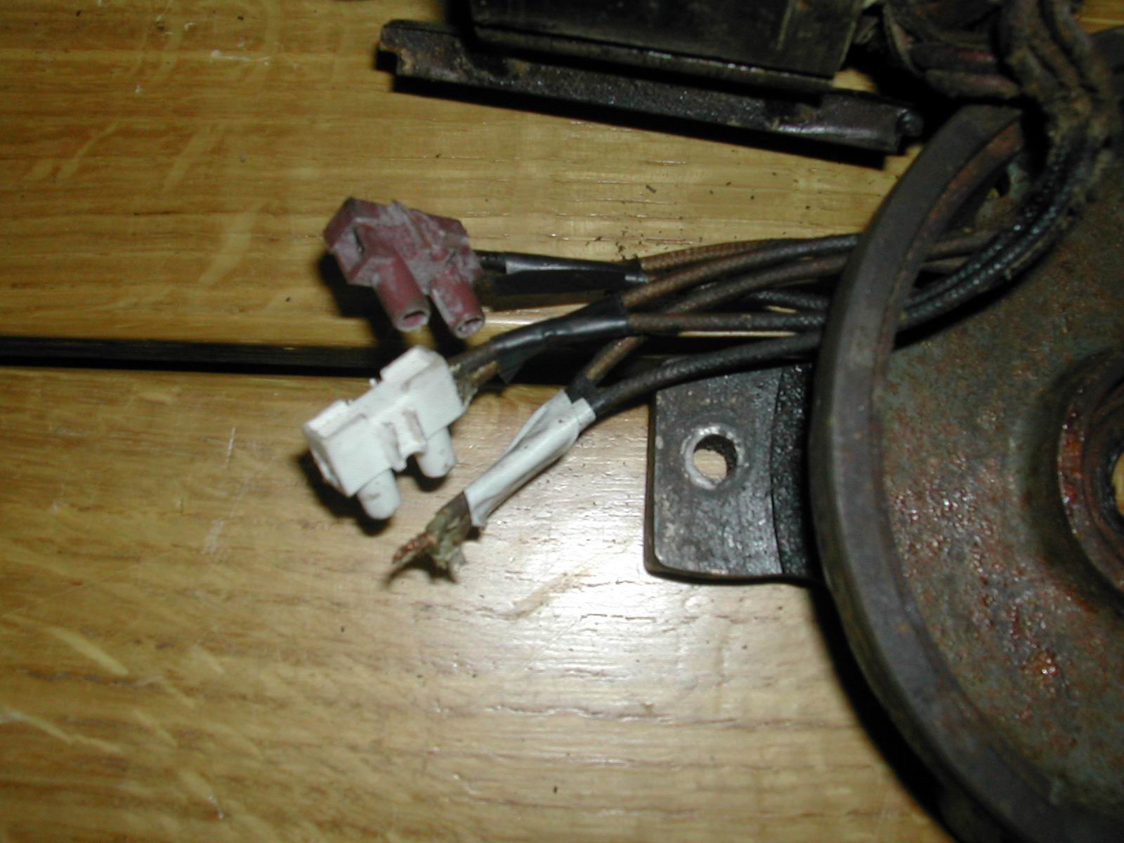

quel trapano e' una meraviglia , pero' ricordo che ho dovuto cambiare tutti i cuscinetti in quanto era finito in acqua a causa di una alluvione ............... :( :(
ho ancora queste foto del motore
fresa 001.jpg [ 238.62 KiB | Osservato 708 volte ]
fresa 002.jpg [ 269.67 KiB | Osservato 708 volte ]
fresa 003.jpg [ 182.43 KiB | Osservato 708 volte ]
da queste foto puoi capire lo stato in cui si trovava .
