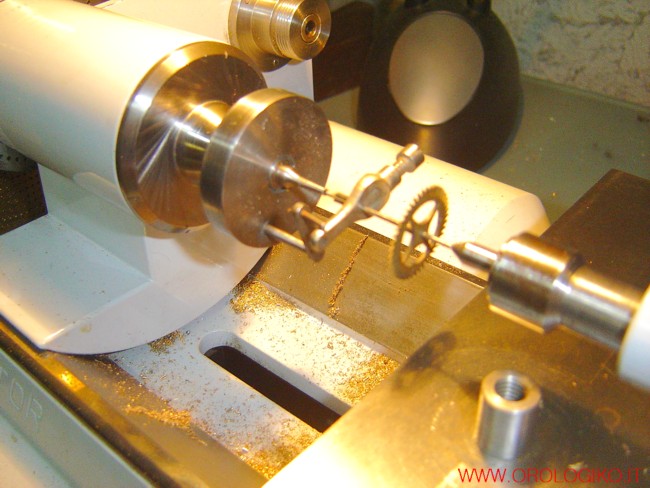

Forse c'è un cono per inserire una punta con attacco conico? Dovresti prima capire (se non la hai) che punta va inserita sul naso del mandrino. Il disco invece è un menabrida, in uno di quei tre fori ci si inserisce un perno che trascina la brida.
http://www.orologiko.it/public/10/DSC05469.JPG
Spettacolare, con quella foto, finisco di capire. Ho lavorato tra punti con una piastra di trascinamento su torni da 2 m, ma ora capisco questo piccolo. Grazie mille, penso che sarò in grado di aggiustarlo.
