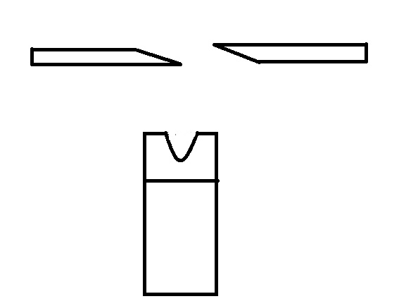

Credo di non svelare segreti sul come si scona un mandrino dal cono morse piantato dentro...
Comunque prima di montarlo sul trapano il codolo conico va rimosso perchè il mio trapano ha il cono direttamente sull'albero B16, situazione abbastanza comune per dei piccoli trapani da banco... i più fortunati possono vantare un cono morse femmina sul loro piccolo trapano ma non è questo il caso degli IM. Peraltro trapani precisissimi, forse anche grazie a questo escamotage. Ho visto delle schede di verifica di un amico che ha questo e un rosa a lavoro, e l'IM (non me ne vogliano gli appassionati del Rosa) ha risposto con risultati mediamente superiori. (ma sto divagando come al solito). Voglio arrivare solo a mostrarvi come si scona con semplicità il mandrino, serve un attrezzo come in figura:
Immagine.jpg [ 13.37 KiB | Osservato 607 volte ]
i due cunei vanno spinti uno contro l'altro in morsa, credo sia chiaro il perchè il cono si stacchi dal mandrino.

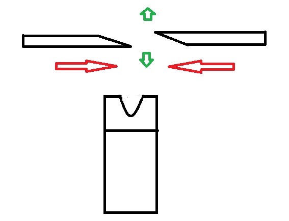

e qui caschi a fagiuolo come si dice. Prima di tutto devi procurarti l'attrezzino in figura (disegnato abilmente come puoi ben vedere :D) o costruirlo. In pratica sono una coppia di cugnetti con una gola della giusta misura. Devi prendere come con una forchetta il cono morse piantato nel tuo mandrino, vedrai che c'è una gola tra cono e mandrino. Te la indico in figura sotto.
Dicevo devi prendere con i due cugnetti come due forchette contrapposte il mandrino alla gola (non sono metafore giuro :-P ), non devi fare nè leva nè niente vanno spinti uno contro l'altro con una morsa o anche con una martellatina appoggiandone uno ad un'incudine (occhio che in questo caso sparerai il cono). L'inclinazione dei cugnetti genererà una spinta assiale, cioè tu li spingi contro e loro tendono a separare cono e mandrino. Indico in figura sotto anche questo.
P.S. i miei disegni sono concettuali, indicativi. Magari sti due cugnetti si trovano diversi in giro. Non so, io li costruirei più o meno così. E' il principio che conta insomma...

Paolo,
forse non è chiaro, i due coni dopo che li infili in quella benedetta gola si toccheranno. Strisceranno uno contro l'altro, lavorano in coppia in sostanza. Avrai una spinta assiale (diritta zero flessioni o leve strane) perchè lavorano i due piani paralleili su mandrino e cono e i due inclinati tra loro. Considera che il piano inclinato io l'ho fatto esageratamente inclinato ma bastano 4 o 5 gradi perchè la gola è piuttosto stretta come puoi vedere. Appena li preparo (li farò a mano con una piattina di rame, seghetto da traforo e lima) mando foto. Speriamo di riuscirci, naturalmente!
P.S. un profilo del genere sarebbe più adatto
