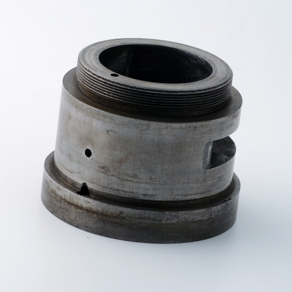

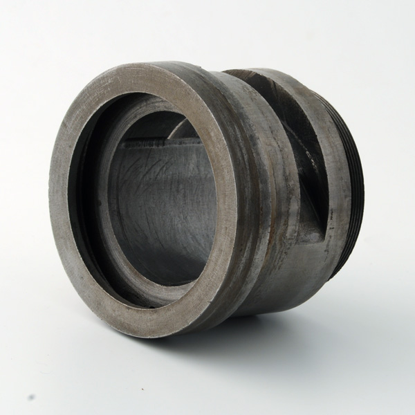

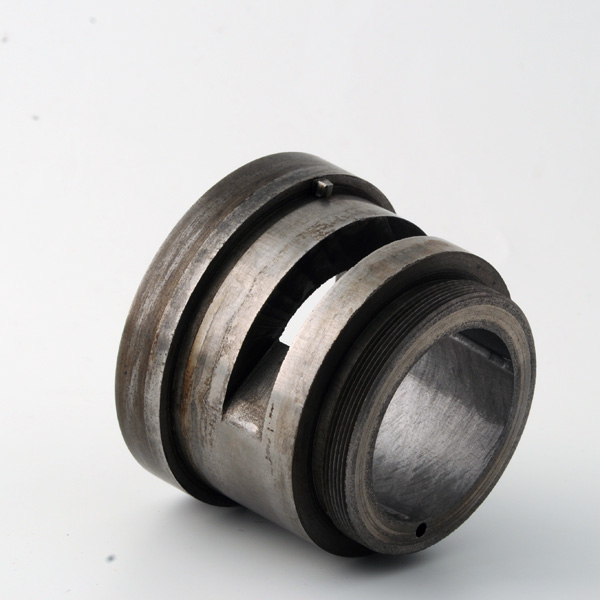

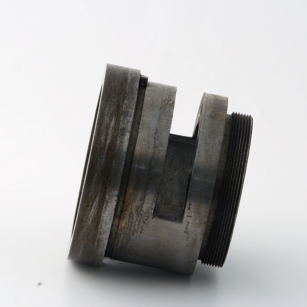

Buongiorno a Tutti,
mi trovo nelle condizioni di dover rifare una bronzina malmessa di un tornio simile allo schaublin 102. Questo tornio come vedrete ha un sistema di ricircolo dell'olio molto interessante (io ne sono rimasto entusiasta, secondo me raffinatissimo e intelligente). La bronzina davanti è quella che ho smontato, mentre dietro ha una bronzina conica registrabile percui ancora recuperabile (spero). La bronzina è in ghisa, ma io la rifarò in bronzo. Le lavorazioni al tornio che richiede questo pezzo sono senz'altro al di sopra delle mie (attuali) competenze, ma con un po' di sforzo e il Vostro aiuto nulla è proibitivo. Questo lavoro mi serve per rimettere al meglio il tornio che userò per rifare le bronzine del Leinen di cui sto parlando in un altro post.
Di seguito le foto, poi vi spiego come funziona:
DSC_0386.JPG [ 86.75 KiB | Osservato 869 volte ]
DSC_0387.JPG [ 71.66 KiB | Osservato 869 volte ]
DSC_0388.JPG [ 89.67 KiB | Osservato 869 volte ]
DSC_0389.JPG [ 85.21 KiB | Osservato 869 volte ]
DSC_0391.JPG [ 86.54 KiB | Osservato 869 volte ]
DSC_0392.JPG [ 120.74 KiB | Osservato 869 volte ]

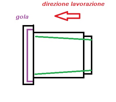

Dunque stavo riflettendo su quella gola interna. Al di là che non è così fondamentale farla concentrica al resto (questa è un'altra manovra dove è concessa la ripresa) perchè serve esclusivamente al ricircolo dell'olio... quindi al limite potrei girare il pezzo se fosse più comodo.
Comunque sia da come la vedo io, la lavorazione va eseguita come in disegno. Quindi con la gola verso il mandrino, perciò un utensile fortemente a sbalzo. Questo perchè non posso riprendere il pezzo sulla filettatura che va eseguita concentrica al resto. Potrei pensare anche di eseguire il pezzo al contrario cioè con la filettatura verso il mandrino, ma a questo punto perderei l'arresto automatico per gli spallamenti (che per non far castronerie è consigliabile).
Quel che mi preoccupa è il forte sbalzo dell'utensile, non vorrei sentirlo vibrare a bestia, puntarsi e farmi saltar la bronzina sulle gengive.
Voi come agireste?
Immagine.jpg [ 20.06 KiB | Osservato 801 volte ]
Altrimenti come prima operazione faccio la gola. Ci faccio sta benedetta gola, lo giro e parto con le altre lavorazioni.
Re: Rifacimento bronzina
MessaggioInviato: mercoledì 24 maggio 2017, 9:11
UTENTE AMMONITO
UTENTE AMMONITO
Messaggi: 766
Località: Piemunt
LucaP10 ha scritto:
Voi come agireste?
Se fai una sezione più o meno tecnica di supporto, bronzina e albero dove si capiscano le relative battute e si possa capire il montaggio, ti posso dire come farei, con questo disegno che hai postato sopra, non posso esprimermi.
frank
MessaggioInviato: mercoledì 24 maggio 2017, 9:44
Messaggi: 1601
Località: Gorizia
Provincia: GO
Si, il paint è più indicato per disegni di stampo umanistico come il seguente
Immagine.jpg [ 14.19 KiB | Osservato 794 volte ]
Che programma mi consigli? Abbastanza semplice... se no vado a mano.

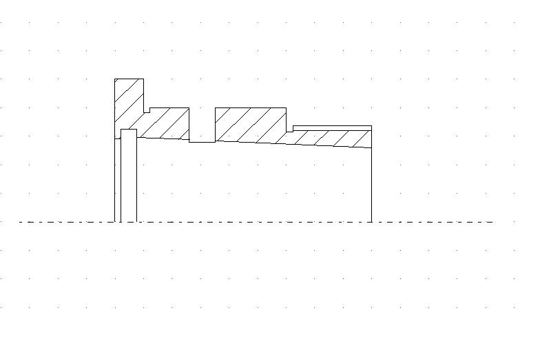

MessaggioInviato: mercoledì 24 maggio 2017, 10:32
Messaggi: 1601
Località: Gorizia
Provincia: GO
MessaggioInviato: mercoledì 24 maggio 2017, 10:47
Messaggi: 4799
Provincia: Agrigento
Luca, prendi questo, controlla che rispecchia, almeno come forma non certo come dimensioni o scala, e ci metti le misure.
bronzina.JPG [ 18.97 KiB | Osservato 656 volte ]
Mettici pure i fori che non vedo bene. :2thumbs:
Credo però, per colpa della conicità che dovrai pur sempre confrontare, le lavorazioni dovranno essere fatte a più riprese.
