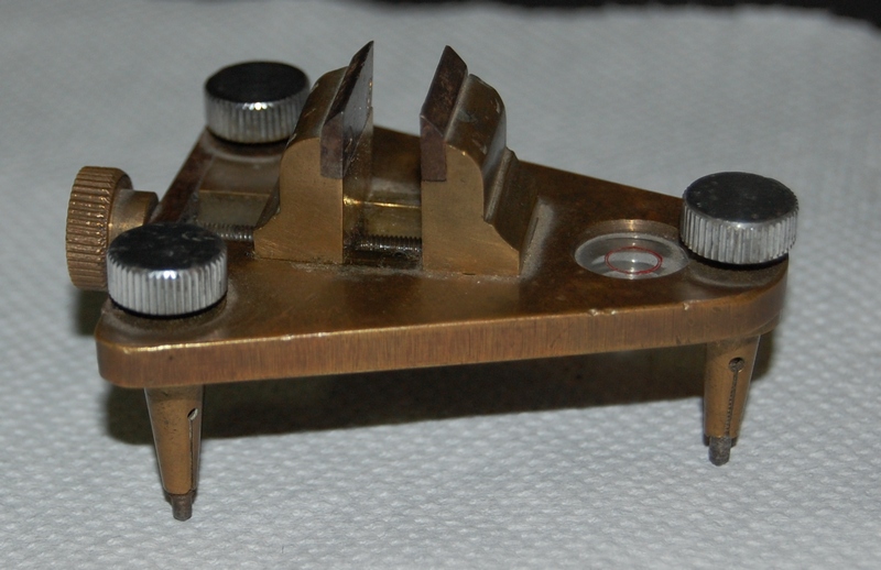

Domenica, ad un mercatino, ho trovato questo "oggettino". Nelle due foto rispettivamente prima e dopo la pulizia.
Purtroppo la livella è vuota. C'è un piccolo foro nella parte inferiore e quindi il liquido è uscito. Per ripristinarla che tipo di liquido ci posso mettere?

Cercando su internet ho visto che, oltre all'alcool etilico, si può anche usare la benzina. Per fare una prova l'ho riempirla di benzina avio con una siringa. Nonostante la parte inferiore della livella sia a punta (è come un piccolo cono) non è facilissimo riempirla lasciando una piccola bolla d'aria.
Ho fatto un primo tentativo, ma la bolla è praticamente uguale al cerchio rosso. Dato che era una prova per chiudere il foro ho usato un po' di plastilina. Adesso vedo se "tiene" o se la benzina evapora.
In realtà la livella è inserita nella sua sede e tenuta in posizione da un mollettina posta nella parte inferiore. Nessun problema quindi a toglierla e sostituirla con una recente, la volevo ripristinare solo perché è la sua originale in vetro.
Ovviamente poi bisogna verificare che sia allineata e che dia indicazioni corrette.

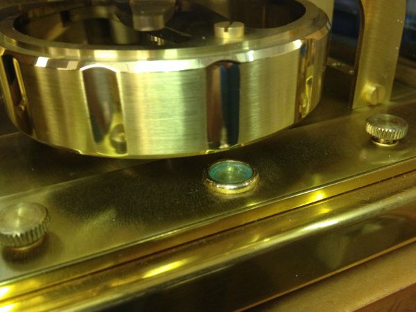

per ripristinare la bolla della mia atmos ho usato alcool

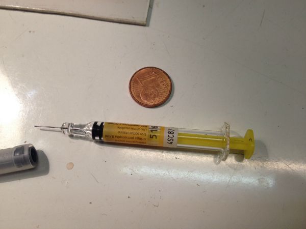

ideale questa mini siringa di seleparina

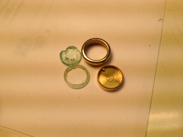

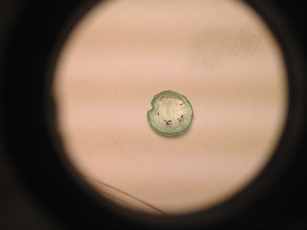

mi è venuto un dubbio,che si è rivelato vero,l'alcool a contatto del plexi trasparente lo mangia
003.JPG [ 21.88 KiB | Osservato 724 volte ]
per cui un colpo di martello in centro ed ecco la livella scomposta,
006.JPG [ 25.62 KiB | Osservato 724 volte ]
il plexi corroso
009.JPG [ 36.11 KiB | Osservato 724 volte ]
a breve la riparazione con liquido idoneo
