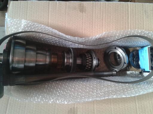

Salve a tutti, sono nuovo del forum, e per intraprendere questo nuovo percorso non potevo che farmi mancare un un tornio idoneo.
Ho acquistato un tornio Schaublin 102 TO ed ho intenzione di restaurarlo e metterlo un pochino in sesto.
Potete darmi qualche consiglio in merito?
Vi ringrazio tutti.
Al più presto metterò qualche foto.

Altre foto di quel che rimane del tornio

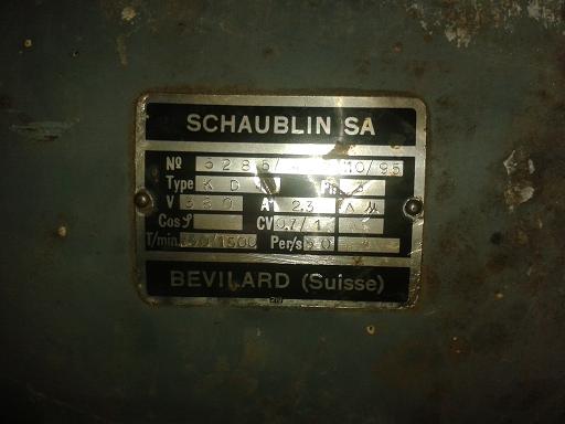

Buongiorno a tutti avrei bisogno di un aiuto.
Ho fatto qualche ricerca sul motore del mio tornio ed ho scoperto che è un 380 trifase a doppia velocità unico avvolgimento tipo dhalander.
Secondo voi riuscirò ad usarlo in qualche modo con la normale 220V?
Sostituire il motore sarebbe un disastro.
Hai 2 strade, l'uso di un condensatore (non ottimale) o di un inverter....
C'è l'ottimo post di Christian...
viewtopic.php?f=8&t=18308&hilit=trifase+monofase
per il calcolo del condensatore invece... il post seguente:
viewtopic.php?f=108&t=27267&hilit=trifase+monofase
dovre trovi tutte le informazioni
"Purtroppo" come dici si tratta di un motore dahlander questo significa che é trifase e resterà trifase.
Ci sono 3 soluzioni e le propongo in ordine di preferenza:
- Inverter
- montare sul un nuovo motore monofase il sistema tendi cinghia (avendo cura di conservare il motore trifase, in modo da poterlo riassemblare in futuro), un motore monofase di questa potenza costa poco o si trova anche di recupero.
- poi vi sarebbe un opzione old school (in inglese si chiama rotary phase converter),dal punto di vista tecnico é migliore rispetto alla sostituzione del motore, ma visto la bassa potenza richiesta non vale la pena considerarla perché in questo caso costerebbe più dell'inverter. Per potenze superiori invece é un opzione da non scartare anche se ingombrante.
aggiunto dopo: per essere espliciti non é possibilie far funzionare correttamente un motore dahlander trifase 380 V bivelocità con tensione monofase 230 e condensatore.

antonio49 ha scritto:
Anch'io ho un 102 con motore dahlander che ho sostituito con un motore nuovo a 220 volt,ma non sono contento della cosa perchè ho dovuto
far fare una piastra in acciaio per adattare il motore nuovo, inoltre ho praticamente solo tre velocità.Ora col senno di poi monterei un motore 380 volt nuovo modificabile a 220 con inverter ,in questo modo il motore girerebbe meglio e con infinite velocità senza perdere potenza.Per cui ti consiglierei questa soluzione
Antonio
Questa è un ottima soluzione.
E come quasi tutte le buone soluzioni si paga (diciamo circa 250 / 300 euro, qualcosa in più se si vuole il motore bisporgente)
Ps : comunque di velocità dovresti averne 9.
3 motore- rinvio per 3 rinvio - testa tornio.
