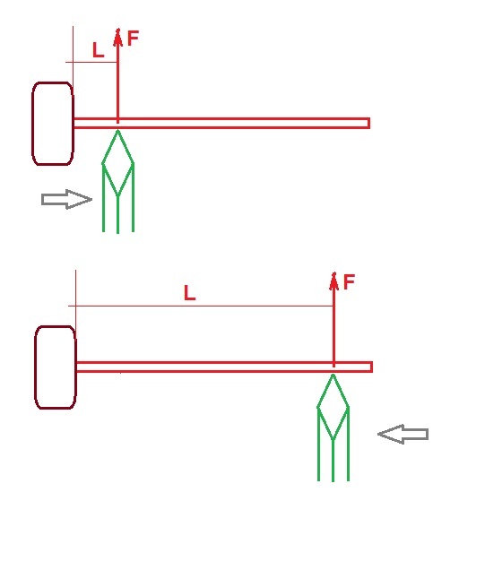

Quello che ho notato é come le andature di punta oppongano maggiore resistenza rispetto a quelle di tallone. Mentre mi risulta piu facile tornire in uscita (partendo dalla testa del tornio andando verso la contropunta), sia di tallone che di punta. Il problema che invece riscontro partendo dalla contropunta andando verso la testa é un enorme difficoltà a stabilire la corretta posizione iniziale che mi permetta di raggiungere la testa del tornio con un movimento lineare senza interruzioni.Non so se sono stato chiaro.
I problemi che hai rilevato o per meglio dire che hai cominciato ad apprezzare sono sempre strettamente correlati a quanto ti avevo detto all'inizio ovvero la flessione del pezzo...
Tornendo in quel modo con il bulino a mano, stai replicando esattamente e concettualmente il carro croce, con l'unica differenza che il tagliente è molto più lungo e non hai angoli di spoglia per lo scarico del truciolo...
Il fatto di trovare maggior difficoltà nella tornitura da destra verso sinistra, e dovuta al fatto che nel momento in cui premi con l'utensile per imprimere la profondità di passata il pezzo flette e l'utensile non taglia.
Con il carro croce si ha lo stesso problema, con l'unica differenza che l'utensile "entra" sul pezzo dalla parte estena a destra, mentre tu sei già sul pezzo e quindi vai ad accentuare il problema flessorio.
Inoltre è concettualmente sbagliato tornire un pezzo cosi lungo a sbalzo, si è detto fin dall'inizio e nelle realizzazioni reali le cose vanno completamente in modo diverso...fare scuola partendo da impostazioni di base sbagliate non mi sembra il miglior modo di imparare salvo che queste non servano per mettere in evidenza e quindi analizzare determinati fenomeni che è poi quello che stiamo facendo, e comunque non significa imparare a tornire...almeno questo è il mio parere!

Ciao davide,
lo so ma é stata una scelta voluta perche mi permette di apprezzare molto piu facilmente la forza che applico al pezzo, per apprendere la giusta sensibilità. Se guardo la formula che descrive la flessione a sbalzo la conclusione che ne traggo é che la tornitura a sbalzo é sempre un compromesso. Il pezzo si fletterà sempre e il limite a mio parere é dato dalla precisione richiesta.
Quello che noto però é che con una tornitura a sbalzo cosi lunga posso apprezzare molto meglio se il tagliente si trova sulla mezzaria oppure no, per questo un paio di pezzi li ho rotti.
Se poi utilizzo la formula ta te proposta mi accorgo che a parità di forza applicata con i rapporti tra diametro e lungezza da me utilizzati arrivo ad avere una flessione del tutto paragonabile a quella che si potrebbe avere su un asse. Ma questa é matematica/ fisica, il mio approccio vuole essere il piu pratico possibile.

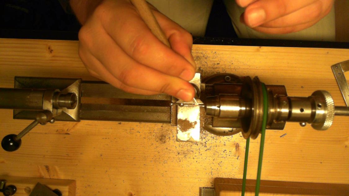

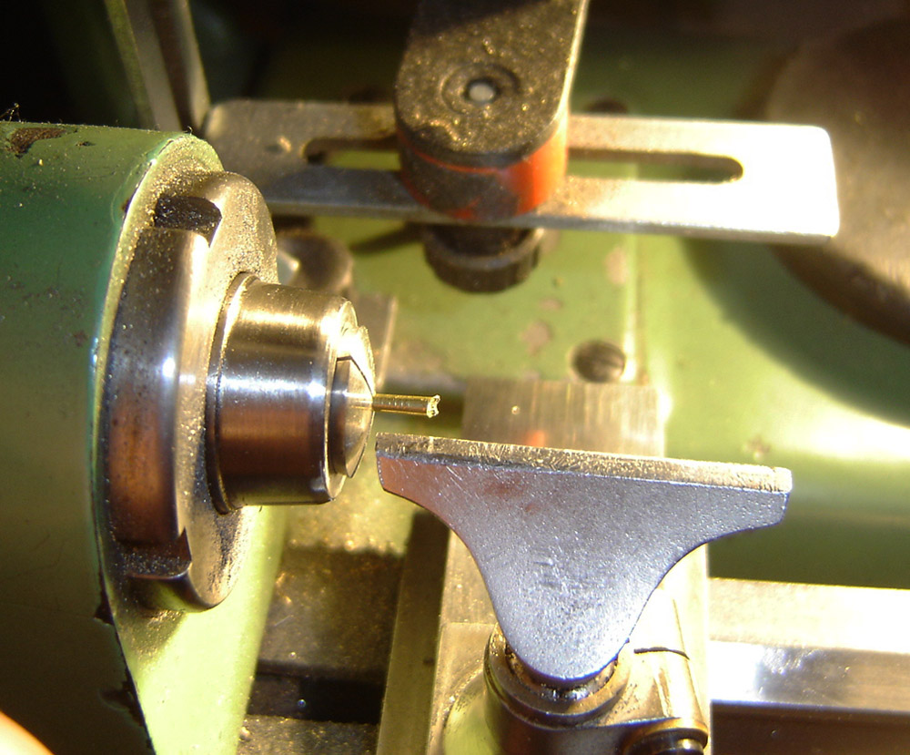

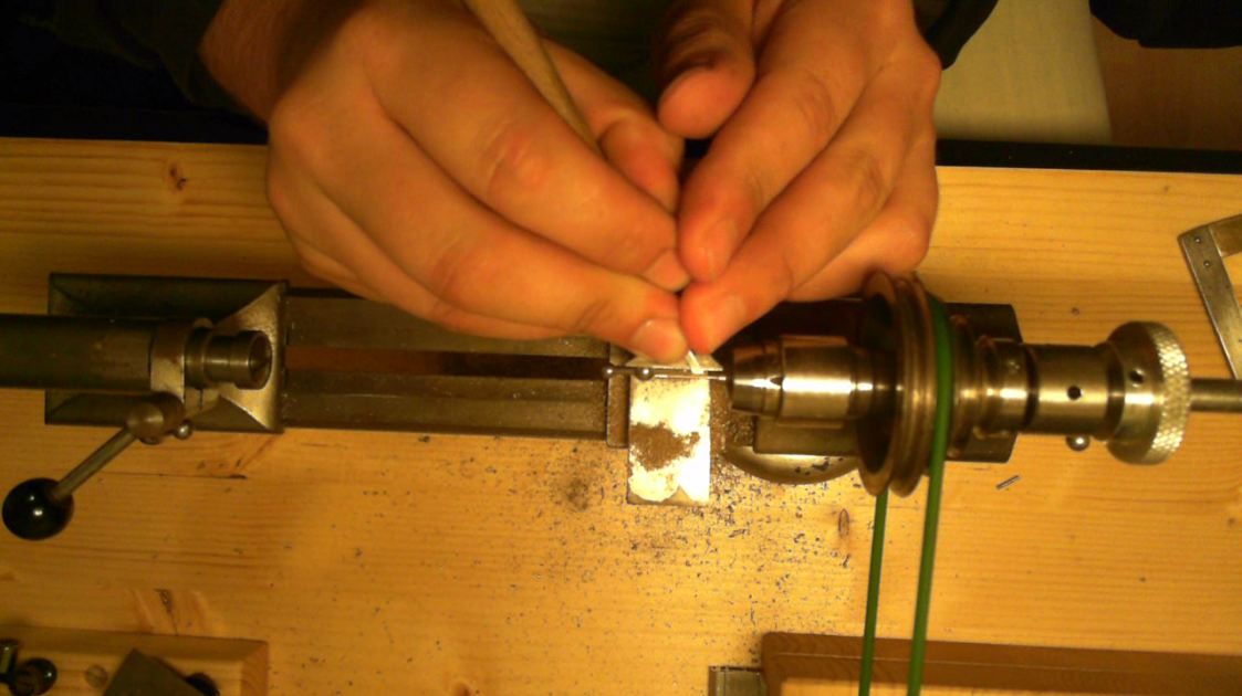

Ciao Piero,
Vediamo se son riuscito a mettere in pratica lo stile d’impugnatura che mi consigli:
Nella testa mi sembra di aver ben in chiaro il come dev’essere ma poi quando prendo il bulino in mano non riesco a metterla in pratica al 100% .
In attesa di un tuo feedback passo a delle considerazioni sull’altezza del porta bulino, quello che osservo è che tenere il posa bulino leggermente alto e inclinando il bulino ( manico verso l’alto) per portarlo sulla mezzaria mi da un senso di sicurezza maggiore,
mi sembra molto più difficile che il pezzo possa impuntarsi. Per contro con il porta bulino basso e inclinando il bulino (manico verso il basso) aumento il quantità di materiale asportato ma aumenta anche la sensazione che il pezzo possa impuntarsi da un momento all’altro.

...in merito alla posizione del bulino...torno ancora una volta a dire che gli utensili da taglio sono pensati per avere "angoli di spoglia" e questi devono essere rispettati perchè l'utensile possa tagliare correttamente...e insisto con i disegni dei libri che raffigurano in modo chiaro la posizione del bulino e quella della losanga...
MessaggioInviato: giovedì 27 settembre 2012, 1:27
Carissimo Cristian
Benissimo
Direi che hai centrato entrambi gli obbiettivi.
Una la posizione delle mani.
Quella che mi hai mostrato è più o meno quella che ho cercato di spiegarti.
Ora chiaramente in barba a quello che ti ho detto,devi però sentirti sicuro,e questo lo puoi valutare solo tu.
Come dicevo antecedentemente,devi essere padrone del bulino,che in confronto alla penna è decisamente più ostico.
Quindi trovare la posizione delle dita che sia salda,possa impedire al bulino di spostarsi,comandato dal pezzo in lavorazione.
Immagina di dover portare tondo un pezzo disuguale come forma,non cilindrico.
Se saprai tenere,fermo dove vuoi il bulino,ci riuscirai,anche se il pezzo tenderà a farti ballare.
Per l'angolazione alto basso,bravo,era la risposta che volevo sentire.
Adesso sai cosa succede,questa sensazione,non te la dà nessun libro,è personale e soggettiva,ora sarai tu che sceglierai l'angolo che ti sarà più consono.In base al lavoro che vuoi fare.
Il bulino è tenuto dalla mano,sapere quanti grammi pesa l'operazione è pura teoria,quì non c'è torretta portabulino ,quindi nella pratica ti fà un baffo,in più varierà continuamente ad ogni passata.
Adesso serve che tu abbia ben capito la tornitura ed il tagliente.
Vedi bene la differenza che c'è ad una passata lenta,con una maggiore incidenza,del bulino,ad una veloce,con minore incidenza.
Questa varierà in continuazione,in quanto ogni volta che porti via materiale,ti cambia l'angolo di incidenza,causa il diametro del pezzo che diventa più piccolo,e dato il piccolo diametro su cui operiamo,queste proporzioni sono notevoli.
Lo scopo è farti raggiungere la forma di taglio ottimale,dove dai meno pressione al pezzo ed asporti il materiale in modo uniforme.
Devi cercare di ottenere un pezzo il più possibile liscio,ad ogni passata.
Perchè da questo,deduci la uniformità di avanzamento.
Senza variare velocità o ti cambia tutto.
Liscio,non è propriamente lucido,anche se le due cose sono molto vicine.
Spero di essermi spiegato decentemente.
Forza che vai alla grande.
Un salutone
Ps nel frattempo controlla il tagliente che non ti si sia modificato.
Una piccola malizia.
Forse la fai già ma se no fallo ora.
cerco di spiegarmi.
Quando affili,il bulino,nella configurazione a rombo,dovrai lucidare appena,appena anche i fianchi,o non elimini la bavatura della affilatura.
Cosa che hai fatto.
Ma serve anche eliminare una punta molto aguzza,o si mangerà subito,per fare questo,tenendo il bulino in piano o viceversa la pietra sopra,dovrai dare un colpetto anche alla punta,se noti gli spigoli del bulino,nel suo profilo,non sono taglienti,in quanto è trafilato,devi mantenere questa leggerissima raggiatura,anche sugli spigoli dei taglienti,in sezione,non certo dalla fiancata di taglio.
Prova a farlo con un bulino solo,nota la differenza di taglio,poi se ti trovi bene,continua.
vedrai che il bulino inciampa meno.Sia in entrata che in uscita
Se non sono stato chiaro richiedi

Visto che non ami le parole,sono passato ai fatti
sotto fotografie di alcune boutade,fatte solo per fare vedere che piccolo si fà,con il metodto da me descritto.

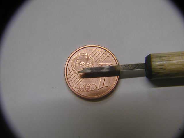

Bulino messo come dico io.
velocità apposta voluta vergognosamente bassa circa 60 giri al minuto,
più bassa son quasi fermo
L'utensile usato un bulino forgiato a mano tedesco di acciaio legato.
essendo fatto a mano la sua sezione è un po' approssimata,vorrebbe essere quadra 20/10 x 20/10 invece è 1,75 x1,68 circa è un po' irregolare
seppure liscio al tatto.
Molato a losanga e poi eliminato metà della sezione,per poterlo avere piccolo
come da fotografia.
Particolari eseguiti per farti felice
Materiale ottone,non ben indentificato,quello commerciale che ti compri nei bricocenter

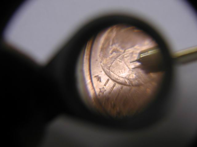

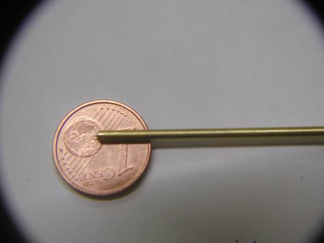

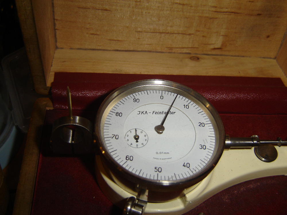

Prima figura,tondino tornito come detto a 60 giri minuto,sul boley,chiusura a pinza tondo origine diametro 1,8 portato per prova a diametro 0,3 x 2mm di lunghezza.

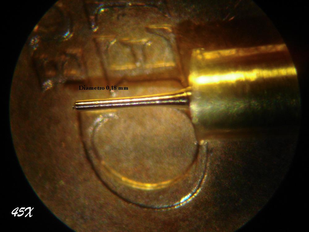

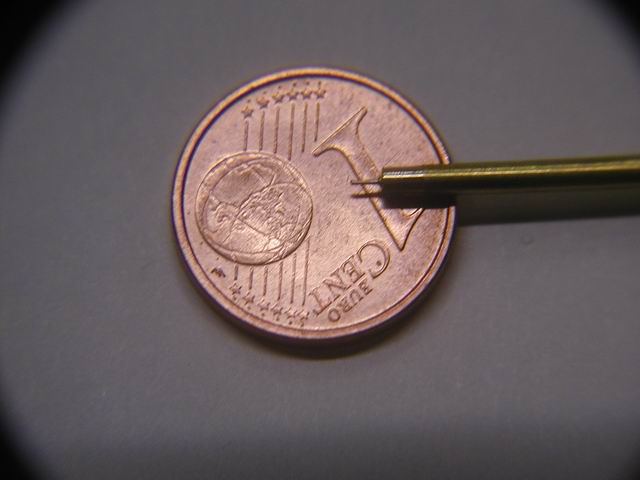

Seconda figura medesimo pezzo,portato a 0,18 mm di diametro

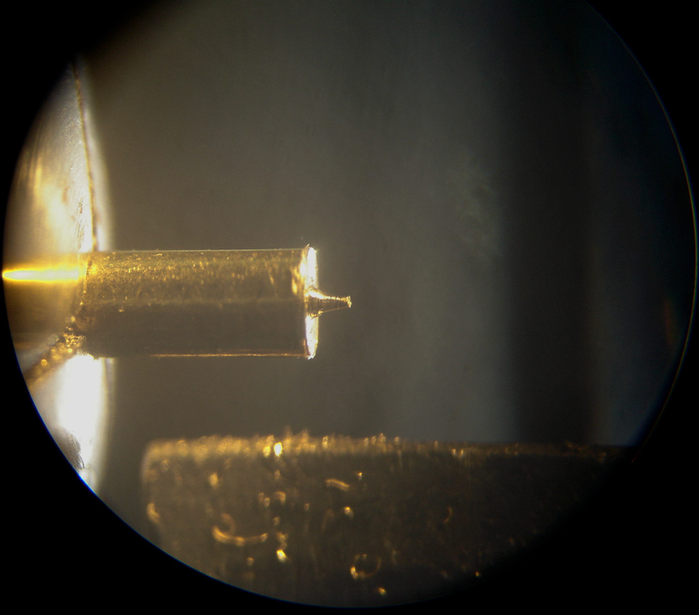

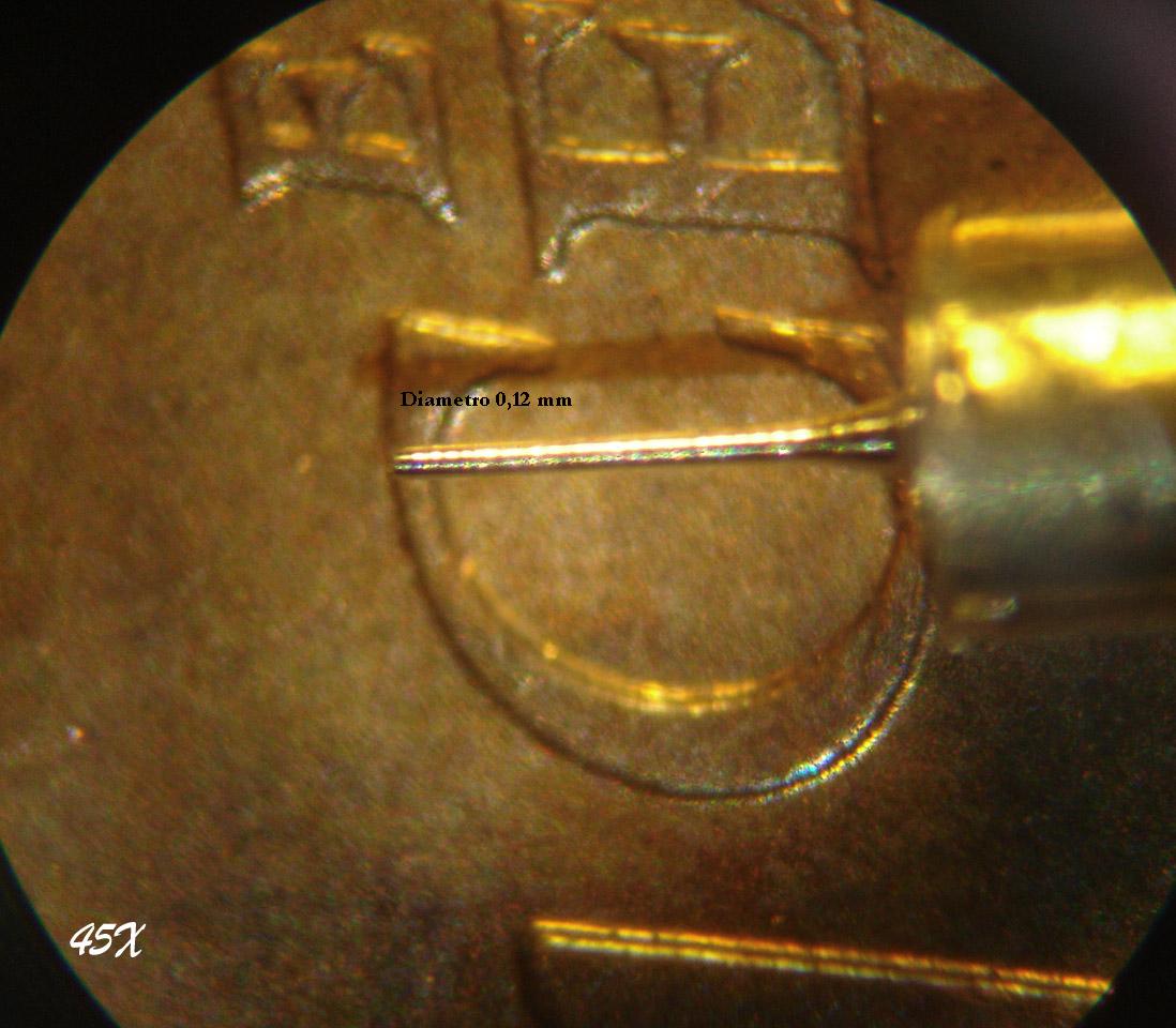

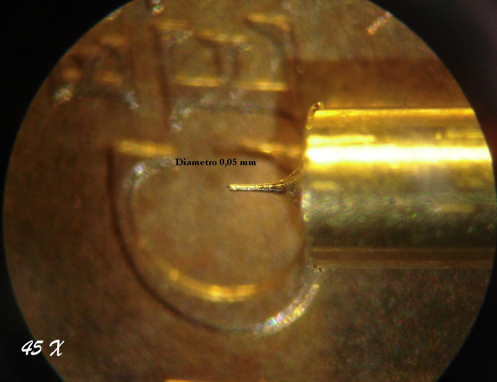

Dato che ho fatto una sboronata e lo ho rotto,lo ho rifatto più corto,Diametro 0,06 per 0,9 mm
Quì sotto non si vede più,ho dovuto usare una lente aggiuntiva alla macro

Ciao Pierino,

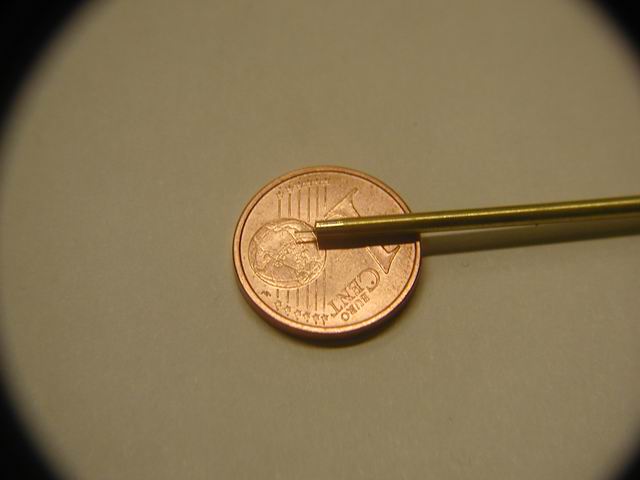

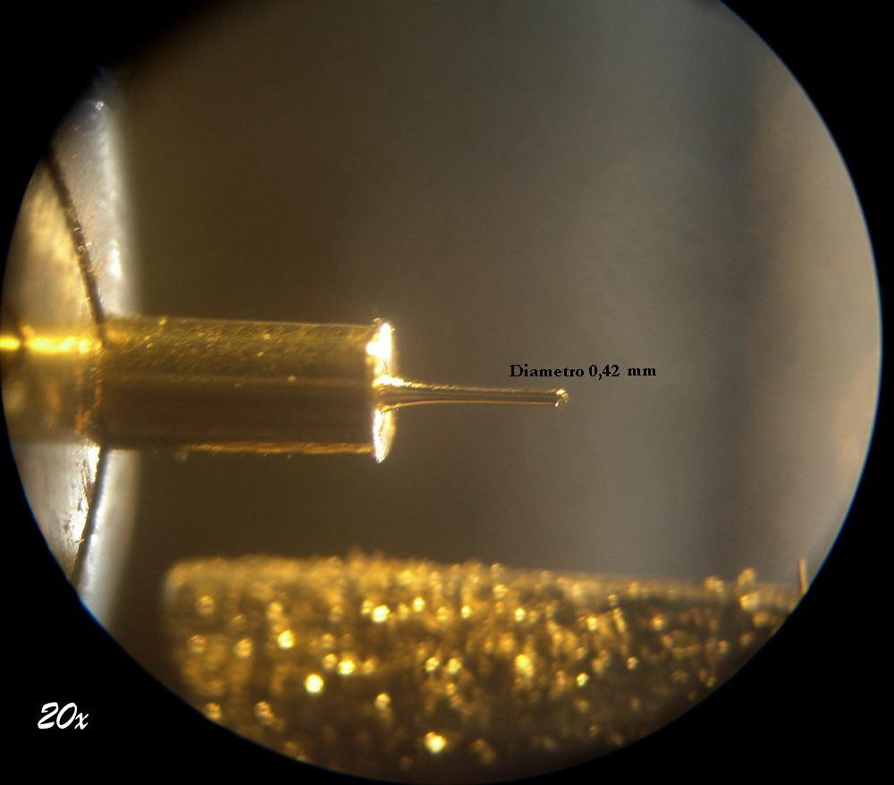

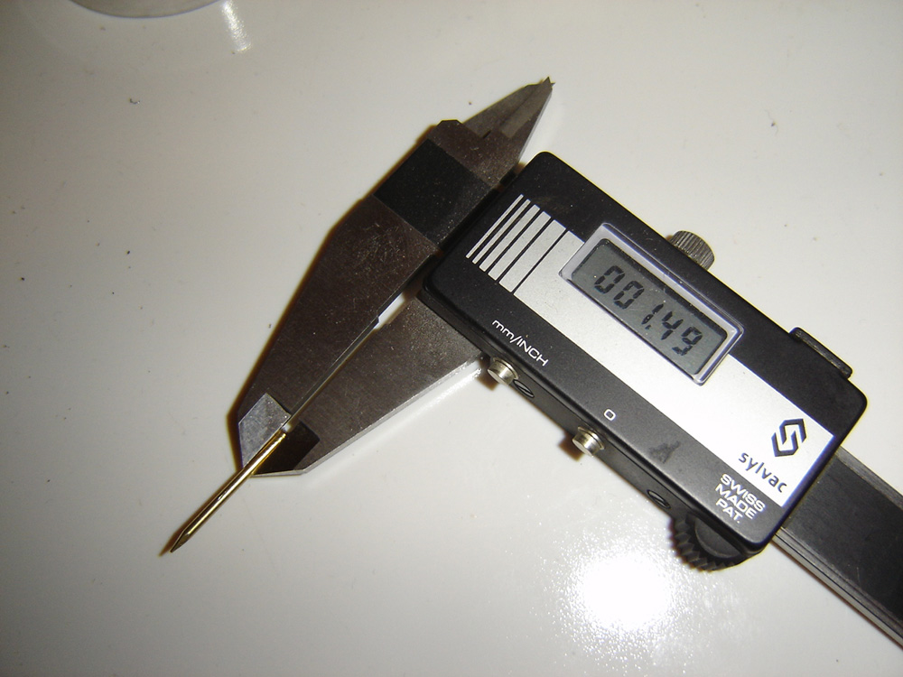

grazie per la risposta, ma non ti devi scusare e non mi devi dimostrare niente, sono perfettamente conscio del fatto che si possa fare e per dartene prova ho accettato la sfida e ho replicato velocemente i tuoi risultati ma con qualche piccola variante in modo da rendere più divertente il tutto: :shock:
Ottone da diametro 1,5 mm con bulino a mano a 3000 Giri/min
sotto questo diametro per questa lunghezza, le flessioni sono tali da non riuscire più ad andare oltre e infatti il pezzo si è rotto...
però diminuendo la lunghezza è possibile sempre di solo utensile realizzare perni più sottili e quello che segue è il limite oltre il quale con questa lunghezza il materiale cede e si rompe
E' evidente che se dovessimo ridurre la lunghezza si potrebbe andare anche sotto i 5 centesimi...
Però detto questo, un omaggio al grande LUCIO...
...Caro Pierino ti scrivo...cosi mi distraggo un po...il pernino è finito ormai, ma qualcosa ancora qui non va...si flette troppo la barra, soltanto quando è lunga... e c'è chi ha messo i bulini al contrario...vicino al ventaglio...
...e adesso? :-o
Che cosa abbiamo dimostrato? :-P
...e chi può dirlo! :D
