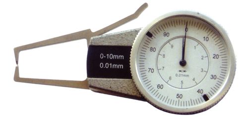

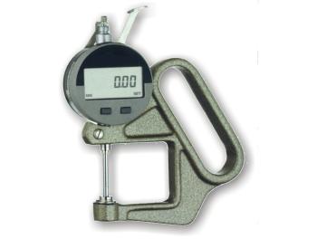

LucaP10 ha scritto:
Anzi ho capito, per lo sgrosso forse può avere un senso. Ma per finire il pezzo riporteresti l'errore del mandrino e della presa e ripresa del pezzo. Potresti lasciarti un decimo per la finitura da controllare con uno strumento tipo calibro o micrometro. Se l'intenzione è invece quella di finire il pezzo misurandolo in quella maniera, ne viene giusto forse uno su cento.
No, credo che abbia un comparatore/misuratore digitale tipo questo:
comparatore.JPG [ 8.81 KiB | Osservato 1959 volte ]
oppure questo:
comparatore2.jpg [ 16.45 KiB | Osservato 1958 volte ]
Lo azzera sul pezzo finito o con un blocchetto di riferimento, e va controllando che il pezzo lavorato sia a misura.
Io così ho capito.
Re: I nostri primi passi verso la tornitura: albero lama cir
MessaggioInviato: giovedì 11 maggio 2017, 14:17
Messaggi: 1601
Località: Gorizia
Provincia: GO
Ok, allora è come prendere la misura con un micrometro solo che fai la differenza di misura calcolatrice alla mano. Effettivamente per pezzi così piccoli potrebbe essere un valido sistema credo. Io avevo capito invece che misurasse il pezzo montato sul tornio con qualche supporto che tenga lo strumento a contatto del pezzo, prendendo lo zero sull'originale (che poi zero non è mai visto che un minimo di eccentricità la hai per forza di cose) e poi tornendo il grezzo avvicinarsi a questo zero: una cosa complessa da realizzare e che porta degli errori fuori controllo se non si ha un sistema perfetto (cosa impossibile). Per questo dicevo che non va bene.

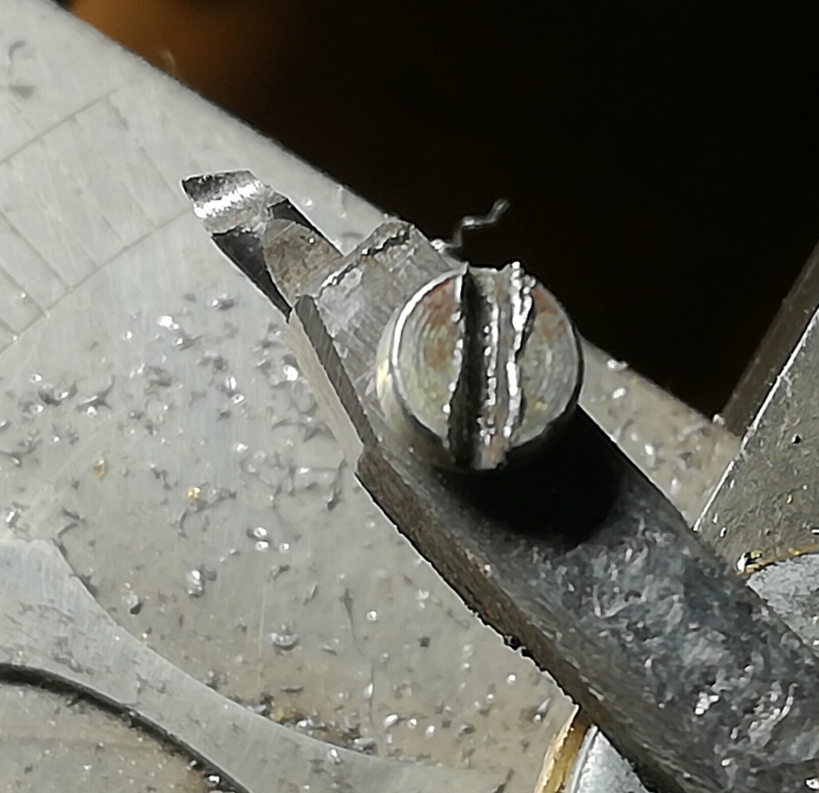

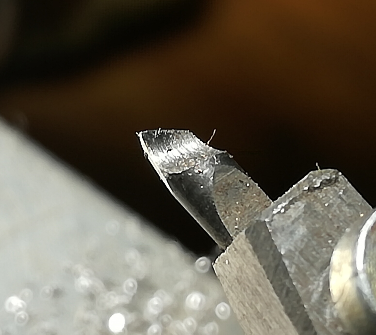

Io mi son fatto questo....
IMG_20200523_203433.jpg [ 338.34 KiB | Osservato 50 volte ]
IMG_20200523_203348.jpg [ 479.93 KiB | Osservato 50 volte ]
