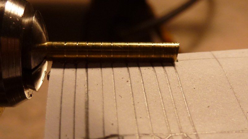

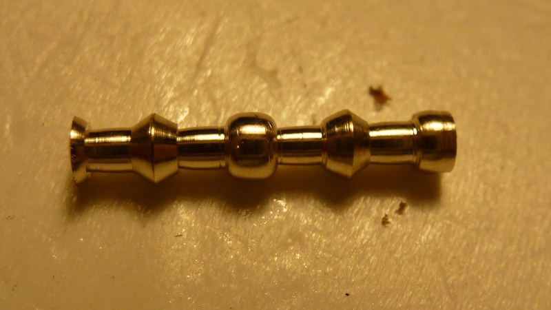

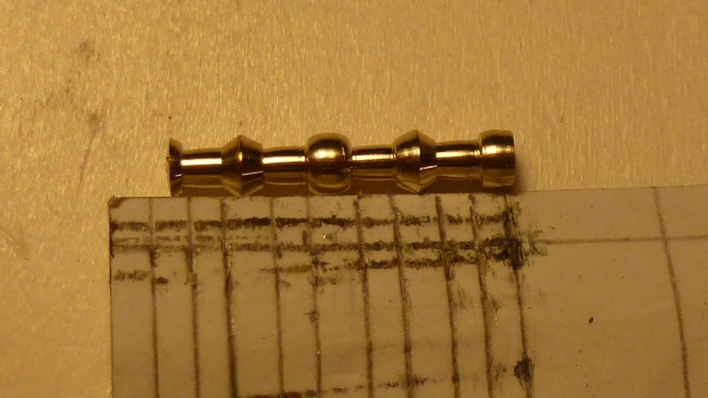

Esercizio colonnetta n° 2
barra in ottone 24/10
diametro gole 15/10
diametro max sagoma 20/10
larghezza delle sagome 20/10
lunghezza pezzo finito 15mm
commenti:
1) difficoltà nel sagomare le gole, occorre preparare un utensile di opportune dimensioni
2) nel tagliare il pezzo finito ho commesso un errore nelle dimensioni dell'ultima sagoma :(
3) difficoltà nel curare la lucidatura :wallbash:

MacGyver ha scritto:
Bene Lio, però devi curare maggiormente che i profili "cilindrici" lo siano veramente.
Pierino diceva sempre di guardare i riflessi che si creano nel pezzo durante la sua lavorazione: forniscono indicazioni preziose su come procede il lavoro. Inoltre è bene prendere spesso delle misure per accertarsi che le dimensioni corrispondano a quanto atteso.
Per la realizzazione di gole cilindriche è di aiuto utilizzare un bulino conformato come troncatore ma col profilo frontale privo di angolatura, ossia con la faccia anteriore a squadra con entrambi i lati.
Prova e vedrai la differenza nella realizzazione e la maggiore semplicità di esecuzione. Inoltre avrai lo spallamento delle diverse sezioni perfettamente perpendicolare all'asse del pezzo. :wink:
È proprio il bulino che ho intenzione di realizzare, solo che non riesco a controllare la forma e le dimensione durante la sgrossatura con la mola. Trovo la realizzazione di questo bulino molto più complicata di quello più classico a losanga. Hai qualche dritta da darmi in merito? Grazie ancora dell'aiuto.
Lio

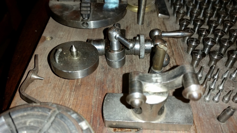

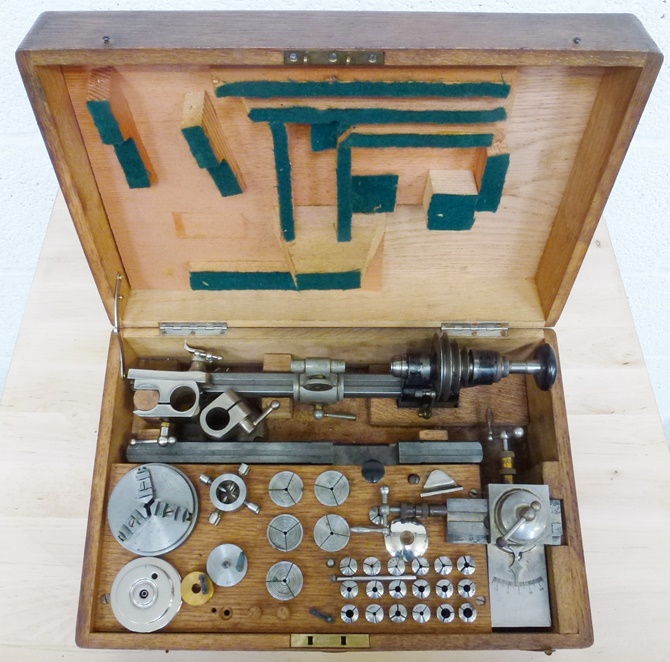

Ciao Lio, solo per curiosità: che tornio hai? Quella ghiera fermaolio in ottone mi fa pensare a un Boley.
Il mio tornio è un BTM 8mm come quello in foto, copia del Boley tant'è che utilizzo diversi accessori di questa casa. Lo trovo un ottimo attrezzo con un rapporto prezzo/qualità molto interessante.

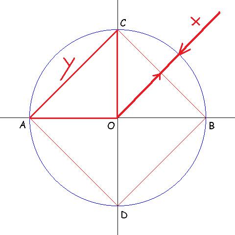

Mi sembra che questo è il posto adatto per sottoporre a chi legge un procedimento di mio interesse.
Vorrei costruire un albero di carica utilizzando il tornio. In questa fase sono interessato alla realizzazione del quadro, che, mi sembra, sia la cosa più ostica in questa lavorazione.
Vorrei procedere con l'accessorio previsto per il caso (qui in foto), per poi tentare altre strade con un altro tornio.
Ho cercato analoghi argomenti, qui sul forum, ma a parte un paio di esposizioni dove si è proceduto in modo empirico, non ho trovato l'argomento "quadro". (Si accettano segnalazioni di argomenti sfuggiti alla mia attenzione)
Mettendomi in modalità "sezione albero di carica", vedo che il quadro deve essere perfettamente inserito nella circonferenza e che, quindi, la diagonale del quadro è anche il diametro di quella zona dell'albero.
Pensando che quello di cui ho bisogno è il valore x (cioè quanto materiale va tolto in ognuna delle 4 posizioni di lavorazione), ho applicato il semplice teorema di scolastica memoria per trovare il lato del quadrato:
y2 = AO2 + OC2
y = AO rad di 2
quindi x = diametro - y diviso 2
Per le 4 posizioni userei il divisorio della puleggia.
Che dite? L'ho fatta troppo complicata?
E' questo il sistema per avere un quadro ben centrato sull'albero?
Lasciare 2/100 per la successiva lucidatura è sufficiente?
