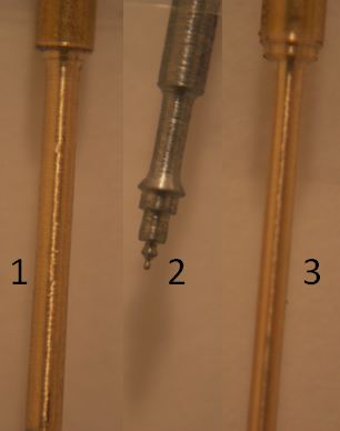

Gli esercizi continuano...
Faccio fatica ad adottare le posizioni suggerite, ma penso che veramente dipenda dal fatto che il mio indice è 6 cm più lungo del pollice.
Comunque domani posto i video dove si vede che posizione ho adottato.
Ora veniamo al resoconto degli esperimenti, dopo 4 prove , delle quali la prima riuscita male (1), e due ancora peggio ero veramente frustrato,
per svagarmi ho provato a fare un simil asse partendo da un chiodo(2) (Pierino e Jch state buoni :D ) è venuto uno schifo ma mi ha dato qualche soddisfazione.
Dopo essere andato fuori dal seminato, sono ritornato sulla retta via continuando gli esercizi di base. Ma ecco ancora la sventura pezzo rotto, alla fine alla settima tornitura sono arrivato a tornire un cilindro che ritengo “accettabile” (3) .
Per avere un paragone, i cilindri sono lunghi 2 cm e hanno un diametro di 1 mm, “l’asse” (scusate la bestemmia) è lungo 4 mm.
Le vie sensazione sono state, per tornire a sbalzo pezzi cosi lunghi bisogna armarsi di pazienza e tornire effettuando tantissime passate togliendo pochissimo materiale.
Soprattutto all’inizio di questo post ho sottovalutato la difficoltà della tornitura di un cilindro.
“L’asse” in confronto è stato una passeggiata, chiaro non ho rispettato nessuna quota.
Ora per restare nel seminato, perché come ho detto, voglio fare piccoli passi per riuscire ad arrivare a realizzare una tige e poi magari un asse, quali esercizi/lavorazioni mi consigliate consigliate?

...bravo, hai verificato in pratica quanto ho detto in merito alla flessione, del resto la Meccanica non l'ho inventata io, ma l'ho studiata sempre sui libri...che per fortuna tutti riportavano le stesse cose (anche se talvolta in forma differente)!
Ora non ti rimane che provare ad aumentare il numero di giri...
Quando usavano l'archetto c'erano le candele per fare luce, poi hanno inventato gli Inverter...
Continua cosi...e aggiungo solo una cosa: fare un Asse è abbastanza semplice, realizzarlo in modo che questo possa funzionare è tutt'altra storia...quindi secondo me, il miglior esercizio consiste nel cercare di replicare quanto più possibile un componente che possa essere testato!
Fare una tige può essere utile ma nel suo insieme richiede più lavorazioni ed esperienza su aspetti diversi che non ad esempio realizzare un semplice Asse.
P.S.: per "semplice Asse" intendo un asse dalle forme essenziali che possa ospitare il suo volano con la giusta interferenza, la virola e i perni a misura, senza necessariamente conferire forme particolari ai terminali dei perni...
Questo è sempre comunque solo e soltanto il mio miserissimo parere...

MessaggioInviato: mercoledì 26 settembre 2012, 0:20
Con tempo di reazione, intendo che a basse velocità il pezzo prima di impuntarsi mi da dei segnali e ho il tempo per reagire, mentre ad alta velocità il pezzo diventava una banana e si rompeva senza che me ne accorgessi.
La stessa cosa nel caso che mi scappava il bulino, quello che a bassa velocità è un microsolco ad alta è un avvallamento non da poco.
saluti Christian
MessaggioInviato: mercoledì 26 settembre 2012, 0:36
Carissimo Cristian
Grazie a te ne ho imparata una nuova,non mi ero mai misurato la differenza di lunghezza di dita.
presumo che tu abbia a pollice chiuso e mano piatta a dita unite,la differenza che dici,in questo caso eguale alla mia.
Se riesci a unire le due punte,delle dita,riesci anche a tenere il bulino.
Ora non devi mollare.
Se il tuo scopo è imparare,serve cadere e rialzarsi,come per la bicicletta.
Una volta imparato,poi non si dementica più.
Due centimetri per un millimetro,direi che non è proprio male.
Ma serve avere la certezza di poterlo rifare.
Come ti ho detto,non è la forma che devi considerare,ma capire come funziona la passata.
Dal video,facevi un miscuglio di tipologie.
Devi selezionare quelle più valide da quelle meno.
Capendo bene,come angolare il bulino,perchè non te lo pigli sotto.
Non posso pensare che non hai notato differenza,tra l'entrare di punta o uscirne.
Usare il davanti del lato della losanga dal dietro.
Pur mantenendo il bulino su un solo lato,hai molteplici modi di taglio.
cerco di fare chiarezza,andando con il tagliente del bulino più o meno parallelamente al pezzo.
Perchè in questo modo aumenti o diminuisci l'altezza della scaglia o del truciolo che levi.Indipendentemente dalla pressione che eserciti di taglio.
Di conseguenza una maggiore o minore incidenza sul pezzo.
In più avrai notato come entrando di punta ottieni un tipo di tornitura che inciampa nel pezzo,uscendo di piatto,invece una scorrevolezza maggiore.
Guarda molto le righe che fai.
Sono fondamentali.
Perchè indicano se sei regolare o meno negli avanzamenti.
Se il bulino taglia,quando lavori bene,che hai azzeccato il tagliente in posa,la passata lascia un pezzo liscio,il meno possibile simile ad una filettatura.
Porta pazienza Cristian serve che impari queste benedette aste o molto di questo non avrà senso.
Non ha importanza per ora la forma,ripeto serve che tu capisca cosa fai nella lavorazione.
La forma verrà da sola dopo che potrai gestire bene,la mano
puoi bruciare le tappe,ma non avrai le basi.
Ed io spreco solo parole.
Insisto,nel non aumentare velocità,se varii i parametri cambi nuovamente tutto e siamo punto a capo.
Per imparare serve avere ripeto dei punti sempre eguali.
Le vie facili te le troverai da solo,ma la mano al taglio si deve creare.
Non ho ancora letto quale è la parte che secondo te taglia meglio e come fai a farla.
Mi chiedi quale pezzo fare,non ha senso,per disegnare serve sapere tenere la matita in mano,capire i chiaroscuri,la prospettiva,il soggetto non ha importanza,disegnerai quello che vuoi una volta capito.
Un enorme incitamento,a prosegure.

Ciao Piero,
inizio rispondendo al punto 1, si una differenza l'ho notata, dopo aver letto la tua domanda prima di andare al lavoro ho fatto questi 5 video, cosi da illustrare i "metodi"
iniziamo con quella che chiamerò di punta verso testa:
http://www.youtube.com/watch?v=lHJyWOd3 ... e=youtu.be
ora punta verso contropunta:
http://www.youtube.com/watch?v=2uqJT6vU ... e=youtu.be
tallone verso testa:
http://www.youtube.com/watch?v=tmoa-yhW ... e=youtu.be
tallone verso contropunta:
http://www.youtube.com/watch?v=uLpeVKzM ... e=youtu.be
Quello che ho notato é come le andature di punta oppongano maggiore resistenza rispetto a quelle di tallone. Mentre mi risulta piu facile tornire in uscita (partendo dalla testa del tornio andando verso la contropunta), sia di tallone che di punta. Il problema che invece riscontro partendo dalla contropunta andando verso la testa é un enorme difficoltà a stabilire la corretta posizione iniziale che mi permetta di raggiungere la testa del tornio con un movimento lineare senza interruzioni.Non so se sono stato chiaro.
Ora passo ai due tipi di impugnatura che ho trovato agevoli:
1)
http://www.youtube.com/watch?v=sv29ACvClFE
2)
http://www.youtube.com/watch?v=ih9CF7CpDZg
per concludere con un'altra prova di tornitura:
http://www.youtube.com/watch?v=Bm0uZWhhY30
Per quel che concerne il punto 2 per ora terrò la velocità invariata, la tornitura mi ricorda molto l'imparare a sciare, quando si é agli inizi e non si ha la tecnica si lasciano andare a tutta velocità gli sci e si ha l'impressione di essere dei campioni. Mentre é il controllo che fa il campione, la velocità viene in seguito, questo almeno nello sci.
La domanda del punto 3 non sono sicuro di averla capita al 100% e magari le ho gia dato risposta al punto 1.
