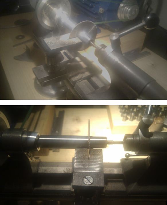

ecco come l'ho montata:
(scusate la pessima qualità delle foto, le ho fatte in fretta con il cellulare prima di andare al lavoro).

Carissimi Amici
per favore aspettate le istruzioni.
o rischiate di fare lavori inutili e di rovinate subito il disco.
La lama deve girare molto piano,o la fondete subito,e molto lubrificata.
Devo purtroppo finirlo e fare tutte le fotografie.
causa il mio stato,non ho ancora avuto tempo.
Ma se non pazientate,non avendo esperienza in merito,rischiate non poco.
Come vedete l'alberino è stato fatto per l'uso della contropunta.
Che è indispensabile.In più serve posizionare il tavolino in maniera adeguata,o è quasi inutile.
Se troppo basso,vi prende il pezzo,sotto.
ma se non vi metto misure e fotografie,non riesco ad essere chiaro.
In più i tornietti che usiamo sono diversi,percui serve che vi faccia ben comprendere come farlo,in quanto personale.
é solo per questo che non vi ho messo misure,in quanto sono da individuare tornio per tornio.
Solo per questo motivo vi stò rallentando.
Un caro saluto

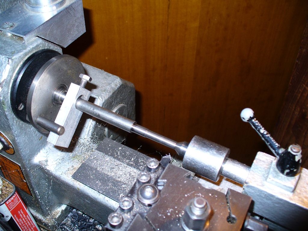

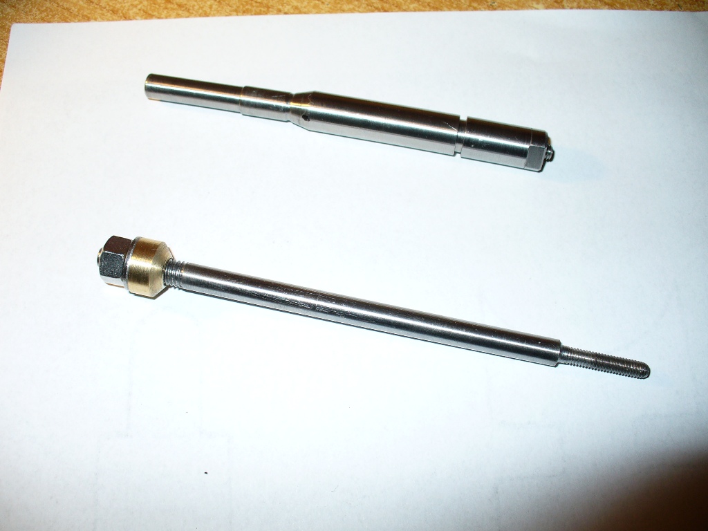

Ragazzi, ci ho passato tutta la domenica a far trucioli per costruire il mio albero porta frese:
Però sono tutti trucioli inutili!!!!!!!!!!!! :sad: :sad: :sad:
L'albero non gira in centro!!!!!
Forse non ho tenuto conto di qualcosa o molto più probabilmente, mi è sfuggito qualcosa.
Dopo tutta una serie di controlli e considerazioni, mi sono accorto di un leggero disallineamento sull'asse del mandrino tra cono e tratto di foro a diametro calibrato (7,2 mm) roba di pochi centesimi, 2 - 3, ma tanto basta che a 40 mm di distanza l'eccentricità è notevole.
Dovrò innanzitutto riallineare, tornendo, cono e diametro calibrato (che non sarà più calibrato) e poi ricostruire l'albero.
Molto probabilmente ricostruirò l'albero porta frese con un sistema di fissaggio diverso.
Però, a conti fatti, almeno una quindicina di giorni di tempo, me li dovete concedere!!!!!!
UN SALUTO :hallo:

MessaggioInviato: martedì 22 gennaio 2013, 23:01
Messaggi: 2814
Ragazzi andiamoci piano con i complimenti: FORSE ho fatto un bel lavoro, sicuramente NON un buon lavoro, altrimenti l'alberino girava in centro.
In merito ai vostri problemi di eccentricità con l'uso delle pinze e premettendo che le mie parole non sono di disprezzo, anzi avete tutto il mio plauso, forse il problema è di quanto avete realizzato con precisione la parte che va serrata nella pinza.
A prescindere dall'usura (sempre concentrata in punta alla pinza) o da danni anomali, Le pinze riescono a serrare con precisione solo se il diametro dell'oggetto da lavorare si avvicina quanto più al diametro nominale della pinza.
Cerco di spiegarmi meglio:
Se il diametro nominale della pinza è cinque millimetri, serrerà con precisione un tondo che misurato con il micrometro dia un risultato il più vicino possibile a 5,00 millimetri su tutta la sua lunghezza.
Pochi centesimi in più o in meno fanno una enorme differenza!!!!
Se il diametro da serrare è troppo grande, le pinza prenderà il pezzo solo nella sua parte posteriore; se troppo piccolo solo con la sua parte anteriore.
In ogni caso, il pezzo in lavorazione o in questo caso l'albero porta frese, è libero di muoversi all'interno della pinza se non è sostenuto dalla contropunta.
Considerate inoltre che il nostro alberino è molto lungo, per cui basta veramente poco per vederlo girare a banana!!!!!!
Spero di essere stato abbastanza chiaro, altrimenti chiedete ulteriori delucidazioni.
UN SALUTO :hallo:
MessaggioInviato: domenica 27 gennaio 2013, 11:41
Messaggi: 2814
cita ha scritto:
La grossa "pulce" che mi hai messo nell'orecchio con il tuo scritto, ha svelato il "mistero" di cui ho parlato più sopra, e che Christian ha subito ribattezzato "Il primo mistero di Sassari". :smile: :smile:
Infatti, armatomi di micrometro ho rimisurato, questa volta accuratamente, il cordolo dell'alberino scoprendo che, all'incirca alla meta' di esso, era presente una "gobba" di circa 5 centesimi, :o sfuggita alla precedente misurazione col calibro ventesimale.
Per cui, rimesso l'alberino al tornio ho ripreso ed annullato tale imperfezione, ottenendo un netto miglioramento della rotazione. Pero' l'eccentricità seppur ridotta ulteriormente, permane.
Lavorando esclusivamente a mano, senza ricorrere al carro a croce e' per me praticamente impossibile, allo stato attuale, lavorare il codolo perfettamente cilindrico e senza imperfezioni. Con più esperienza sicuramente vi riuscirò.
Ti ringrazio comunque per avermi aiutato a riflettere e rilevare il motivo dell'eccentricità dell'alberino.
Ciao.
Grazie a Te Ignazio!!!
Sono contento che le mie conoscenze siano servite se non a risolvere del tutto un problema, almeno ad evidenziarlo!!!!
UN SALUTO :hallo:
