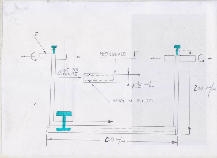

ho fatto uno schemino per avere qualche punto di riferimento , spero si capisca anche se non in scala
Ridimensiona diattrezzo.jpg [ 31.66 KiB | Osservato 1562 volte ]

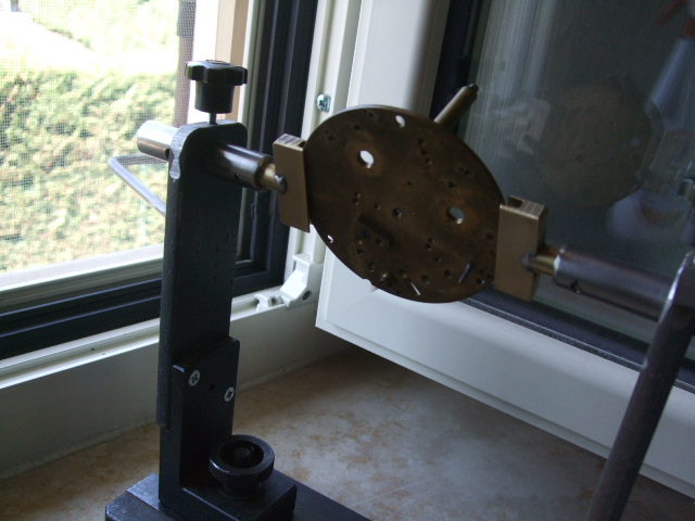

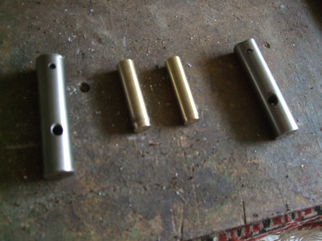

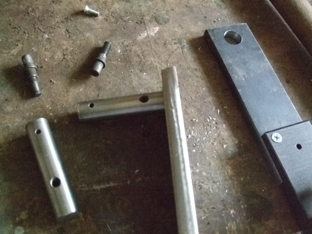

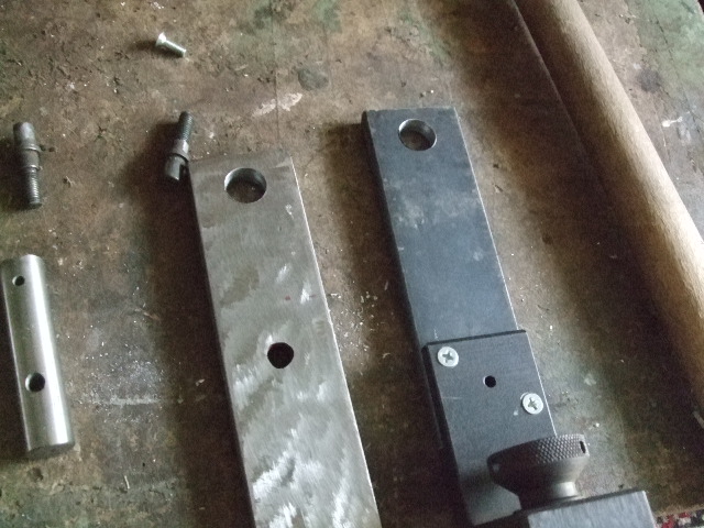

con una barra di bronzo ho tornito due cilindri da inserire nelle aste
movim west 026.jpg [ 112.46 KiB | Osservato 1560 volte ]
ed eccoli inseriti .
prima di spinarli meglio eseguire le staffette che sorreggono il movimento
movim west 027.jpg [ 118.12 KiB | Osservato 1560 volte ]

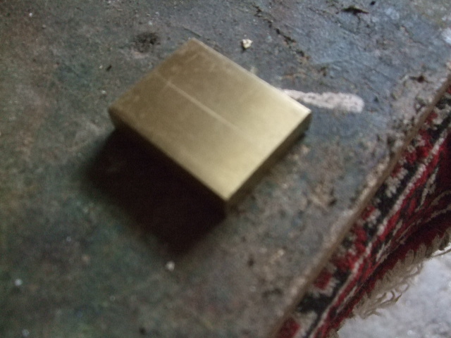

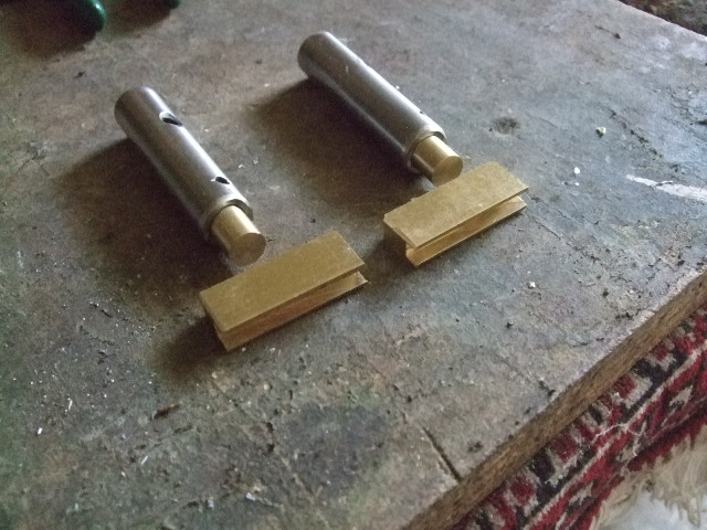

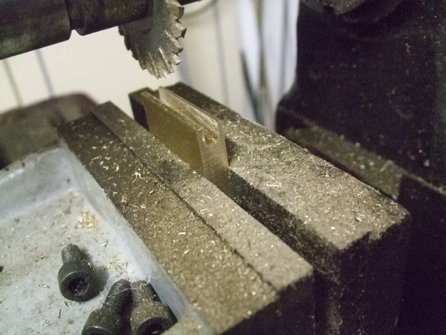

adesso da una barra di bronzo ho tagliato una fettina per eseguire la scanalatura di alloggio platina
movim west 028.jpg [ 116.97 KiB | Osservato 1560 volte ]

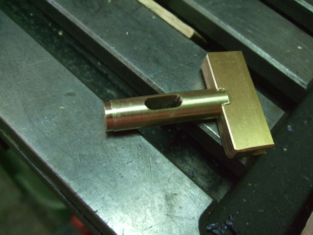

l'idea era di evitare il cambio di staffa da platine rotonde a platine rettangolari
quindi ho pensato di eseguire oltre alla scanalatura piana anche una rotonda . avevo solo una fresa di 80 mm di diametro che pero' rientra nella media dei diametri delle parigine .
ecco uno schemino . naturalmente il taglio delle due parti sara' fatto a fresature ultimate
Ridimensiona diattrezzo 001.jpg [ 18.75 KiB | Osservato 1560 volte ]

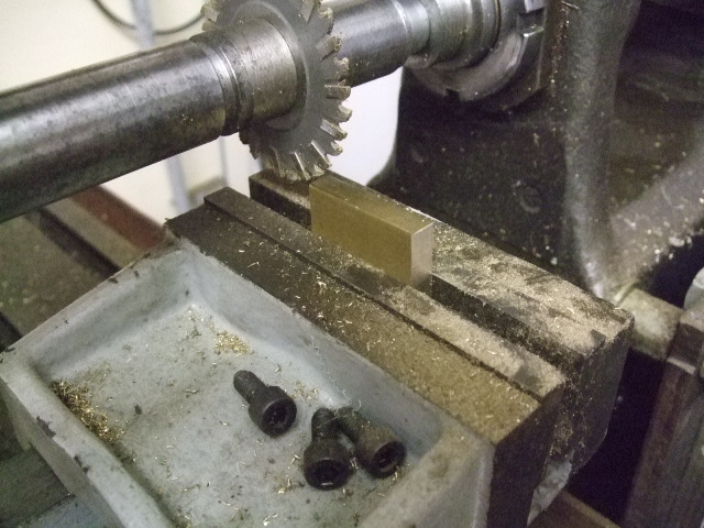

ecco le fasi di fresatura
movim west 029.jpg [ 119.99 KiB | Osservato 1560 volte ]
movim west 030.jpg [ 123.15 KiB | Osservato 1560 volte ]
movim west 031.jpg [ 116.79 KiB | Osservato 1560 volte ]
bene per questa sera ho finito
spero di mettere il resto domani sera dopo le costine :smile: :smile: :smile:

Re: Un interessante portamovimenti.
MessaggioInviato: domenica 14 agosto 2016, 13:36
Eminence User
Eminence User
Messaggi: 6176
La doppia scanalatura limita ulteriormente la possibilità di attacchi diametralmente opposti. Il sistema a due ganasce implica la necessità di attacchi diametrali.
Normalmente nelle parigine, la platina di base, quella con le colonne, da cui si parte per il montaggio, è libera per le ganasce solo nella parte esterna. Se poi, si desiderasse fissarla sull'asse verticale, ancora-ruota di centro-ruota di rimando, ci si troverebbe con l'ostacolo della colonnina (nella parte interna) tra i due barili.
MessaggioInviato: domenica 14 agosto 2016, 15:10
Messaggi: 4542
l'osservazione di fabio e'molto attinente
infatti era uno dei problemi di bloccaggio delle parigine che stavo controllando
comunque esiste una posizione di fissaggio che consente il montaggio senza troppi intoppi e la faro' vedere alla fine

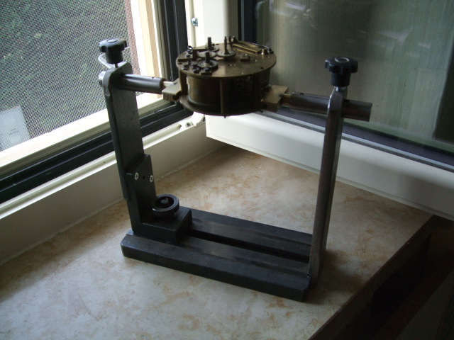

MessaggioInviato: domenica 14 agosto 2016, 15:43
Messaggi: 4542
vediamo di finire questo benedetto portamovimenti
ecco i pezzi tagliati
movim west 032.jpg [ 121.82 KiB | Osservato 1456 volte ]
volevo fissarlo con una vite all'interno della scanalatura . poi ho deciso di saldarlo . ma prima ho eseguito una fresatura sul tondino di bronzo per una maggior tenuta
movim west 033.jpg [ 123.11 KiB | Osservato 1456 volte ]
un tastatore l'ho spinato all'interno e rimane bloccato
sul secondo invece ho eseguito una scanalatura per consentire un piccolo movimento di circa 5 / 6 mm
movim west 034.jpg [ 116.07 KiB | Osservato 1456 volte ]
movim west 035.jpg [ 112.63 KiB | Osservato 1456 volte ]
movim west 036.jpg [ 114.29 KiB | Osservato 1456 volte ]
praticamente volevo che il tastatore fosse sempre in pressione e si potesse regolare la pressione di bloccaggio in quanto la posizione di blocco sulla platina e' molto delicata come osservato da fabio
movim west 037.jpg [ 123.55 KiB | Osservato 1456 volte ]
per ottenere questo e' stato sufficiente inserire una piccola molla , ma robusta , all'interno del cilindro .
la foto e' forse piu' esauriente
movim west 038.jpg [ 109.12 KiB | Osservato 1456 volte ]
movim west 039.jpg [ 110.59 KiB | Osservato 1456 volte ]
la molla e' tutta dentro a battuta , quello che rimane fuori e' la corsa del cilindro
movim west 040.jpg [ 108.42 KiB | Osservato 1456 volte ]
questo trucco e' molto utile per regolare la chiusura
movim west 041.jpg [ 109.06 KiB | Osservato 1456 volte ]

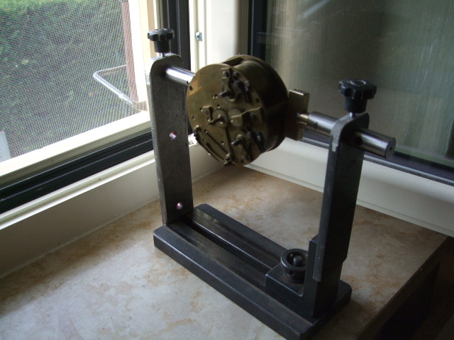

ecco il trabiccolo finito
movim west 046.jpg [ 112.52 KiB | Osservato 1456 volte ]
alcuni esempi di bloccaggio
movim west 042.jpg [ 110.41 KiB | Osservato 1456 volte ]
movim west 043.jpg [ 113.22 KiB | Osservato 1456 volte ]
adesso un movimento quadro
movim west 047.jpg [ 113.91 KiB | Osservato 1456 volte ]
movim west 049.jpg [ 114.73 KiB | Osservato 1456 volte ]
e con questa foto spero di avervi descritto in linea sommaria questo attrezzo sperando possiate prendere spunto per una vostra esecuzione , magari con altre modifiche utili .
MessaggioInviato: domenica 14 agosto 2016, 15:50
Messaggi: 4542

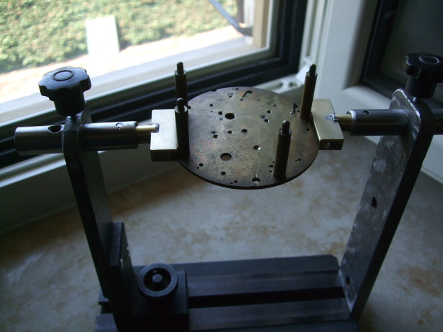

dimenticavo l'osservazione di fabio
ecco come ho bloccato la platina di una parigina
attrezzo 003.jpg [ 111.69 KiB | Osservato 1456 volte ]
attrezzo 004.jpg [ 109.08 KiB | Osservato 1456 volte ]
attrezzo 005.jpg [ 112.03 KiB | Osservato 1456 volte ]
MessaggioInviato: lunedì 15 agosto 2016, 15:16
Messaggi: 3410
Provincia: Reggio Calabria
:rate10: :rate10: ottima esecuzione ed ottimo riciclo :2thumbs:
...e quel che più conta... funziona ;)
Mario

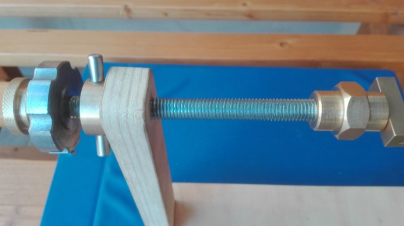

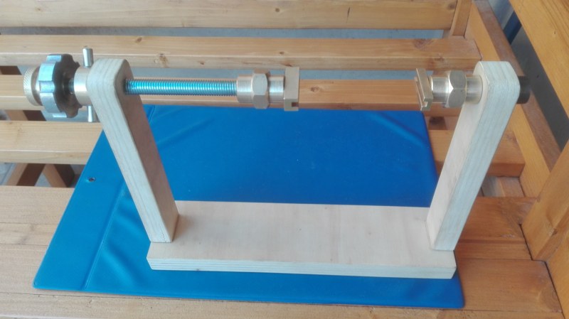

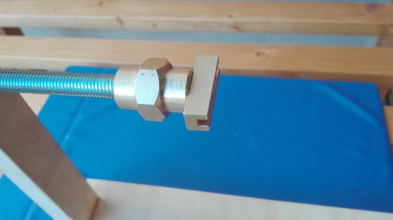

Buongiorno
come ho scritto altrove, in questi giorni non ho testa :afraid: quindi produco pochissimo e solo cose facili, per ora troppi errori grossolani ::--oppsszz
Così ho preparato un nuovo asse con una barra filettata da 10 e alcuni esagoni in ottone (che qui qualcuno riconoscerà subito ;) ), un paio di manopole e attendo che riapra il mio spacciatore di metalli che è chiuso fino al 28
Per ora ne sto preparando due, uno per me e uno da spedire al primo che vorrà collaudarlo (so già che si tratta di quello più scattante 8-) )
PM_17 [800x600].jpg [ 54.49 KiB | Osservato 1419 volte ]
per la base a dopo il 28 :2thumbs:
Mario

DAC ha scritto:
Se si tratta di farti un "favore" mi sacrifico !!! :smile: :smile: :smile: :2thumbs:
Ricordo di averti avvisato che il mio omonimo è scattante 8-) capisco che in questo periodo sei abbastanza affaccendato con il raduno (mi dispiace non poterci essere, spero che l'anno prossimo sia diverso)
dovrai accontentarti del numero 3 ;)
ars57 ha scritto:
Marven ha scritto:
se riesco a procurare qualche movimento del genere 8-)
C'è qualcun altro che ne ha bisogno... :-))
Al limite se l'omonimo non è disponibile passerai senz'altro al numero 2 :2thumbs:
Dai! metto qualche altra foto 8-)

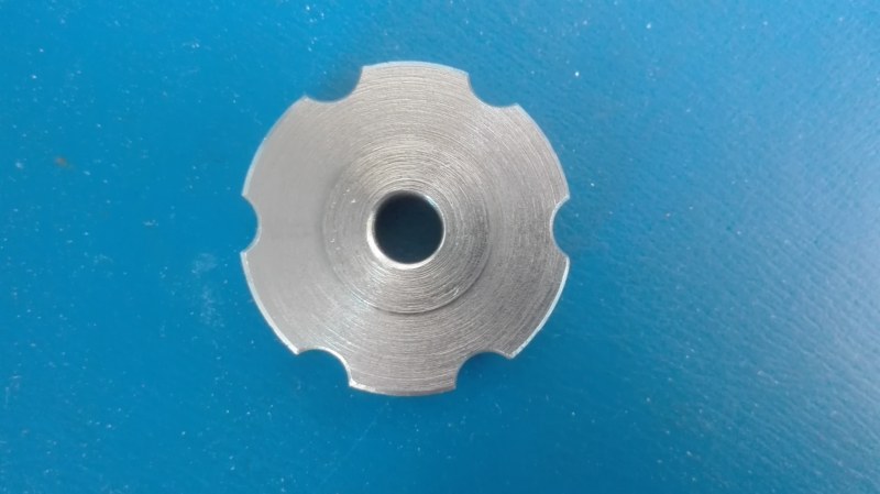

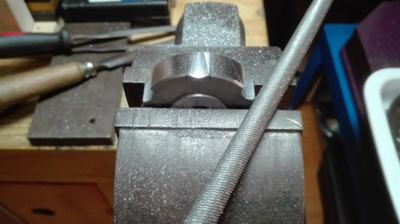

ormai è risaputo che la mia fresatrice è passata a miglior vita :wallbash: (colpa mia ::--oppsszz )
non avendo nemmeno un divisore, mi è rimasto solo di utilizzare i miei vecchi amori, lime ed olio di gomiti :smile:
PM_18 [800x600].jpg [ 72.14 KiB | Osservato 1414 volte ]
PM_19 [800x600].jpg [ 50.17 KiB | Osservato 1414 volte ]
PM_20 [800x600].jpg [ 44.28 KiB | Osservato 1414 volte ]
PM_21 [800x600].jpg [ 43.39 KiB | Osservato 1414 volte ]
PM_22 [800x600].jpg [ 48.79 KiB | Osservato 1414 volte ]
la manopola non è perfetta ma direi che può andare 8-)
Mario

ars57 ha scritto:
Qualche dubbio sull'omonimo? :pipedown:
nessun dubbio infatti ho scritto che so già che si tratta di quello più scattante ;) volevo solo rincuorare Daniele 8-)
Mario

DAC ha scritto:
Anche se io mi ero già prenotato per tutti i numero 2 (visto che l'uno è per te!) :smile:
:winkiss: così non è corretto verso gli altri 8-) lo so che stai scherzando
prenotarsi su tutto è un conto ma togliere la possibilità a chi è scattante... non si puote :winkiss:
Speravo di vedere anche i montaggi di altri utenti ma sembra che siano tutti timidi 8-)
quindi inserisco qualche altra foto, sperando di convincere altri a presentare i loro lavori ;)
sono convinto che molti altri hanno creato qualcosa del genere ma non riescono a vincere la timidezza...
ecco le foto
ho inserito ancora una ghiera per il blocco della posizione e, siccome i due esagoni mi sembravano troppo pesanti alla vista li ho modificati (adesso sembrano dei raccordi per idraulica :smile: )
PM_23 [800x600].jpg [ 42.58 KiB | Osservato 1394 volte ]
PM_24 [800x600].jpg [ 37.53 KiB | Osservato 1394 volte ]
PM_25 [800x600].jpg [ 37.48 KiB | Osservato 1394 volte ]
PM_26 [800x600].jpg [ 45.05 KiB | Osservato 1394 volte ]
PM_27 [800x600].jpg [ 55.22 KiB | Osservato 1394 volte ]
consigli su ulteriori modifiche? 8-)
Mario
MessaggioInviato: sabato 20 agosto 2016, 20:53
Messaggi: 4799
Provincia: Agrigento
Mario, per me va già bene, ma se proprio si volesse essere esagerati, avrei preferito mantenere sempre centrato il movimento in lavorazione. Quindi servirebbe la regolazione da tutti e due i lati.
Ma già va bene così. :2thumbs:
MessaggioInviato: sabato 20 agosto 2016, 21:18
Messaggi: 3410
Ho capito, mi vuoi fare lavorare di più :smile:
Grazie Vincenzo, non ci vuole niente a provare, sto preparando il secondo e basta mettere tutto il blocco dall'altro lato per vederne l'effetto ;) anche se montandola doppia la barra filettata è da accorciare.
Se Mario e Daniele lo vogliono centrato lo farò così :2thumbs:
Dimenticavo: dall'altro lato per ora c'è solo il blocco per la rotazione, ho preferito farlo doppio così è più sicuro ;)
Mario
