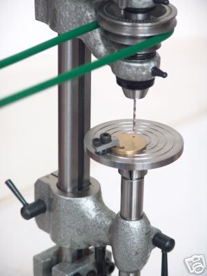

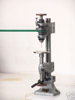

Ecco come il tornio da orologiaio (per chi non lo conosce) diventa un fantastico microtrapano di precisione.
Questi accessori sono cinesi,ma montano facilmente sul Boley,mentre necessitano di una modifica per essere adattati al lorch.
Ci sono naturalmente gli originali,con il loro relativo costo.

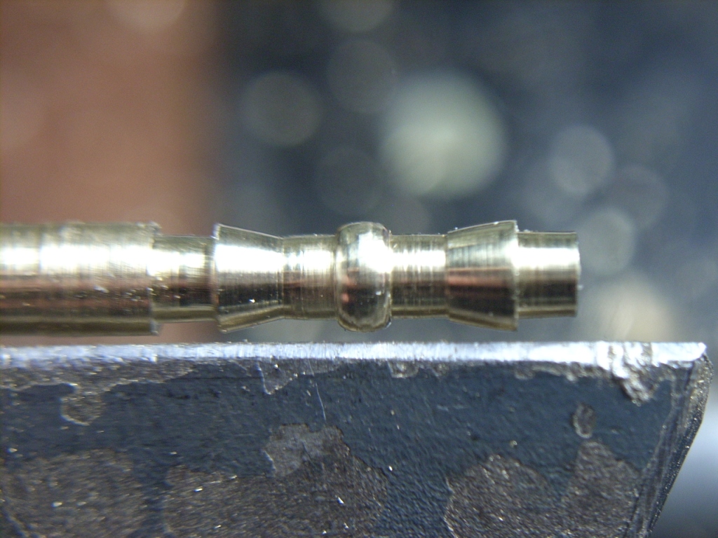

Potrebbe essere la lavorazione con dima.
Dove nel campione da te fatto eri partito con un pezzo veramente piccolo e non facile da eseguire.
potremmo disegnarlo un po' più semplice,ma la dima è importante da capire bene,indispensabile per fare manufatti artistici seguendo un profilo disegnato.

Ciao Piero,
Giusto questa lavorazione la avevo lasciata in stand-by.
Posso chiederti di inserire il disegno della maschera di riferimento.
Altrimenti rischio di fare lo sborone come nel primo tentativo.

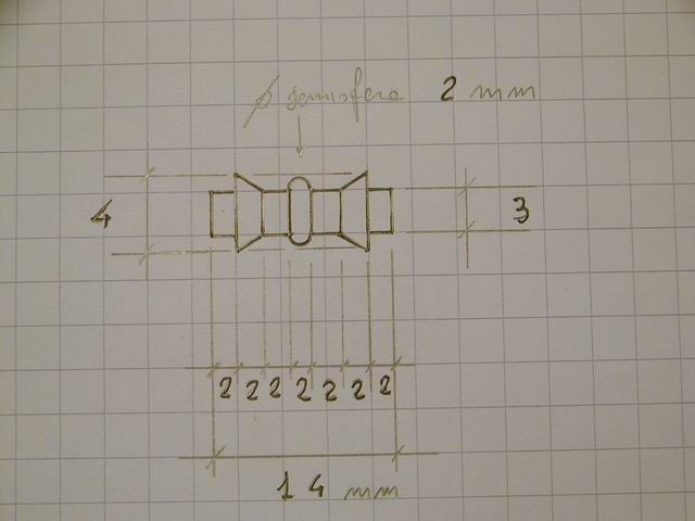

Carissimo Crsitian

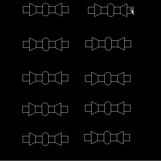

Ecco lo scarabocchio quotato,per la mascherina
Una colonnetta
materiale sempre ottone

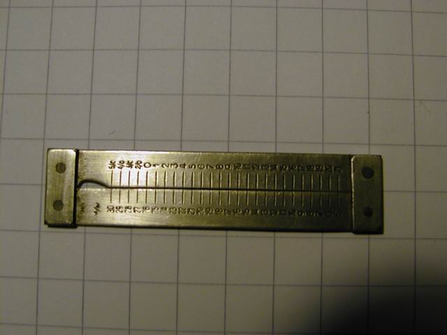

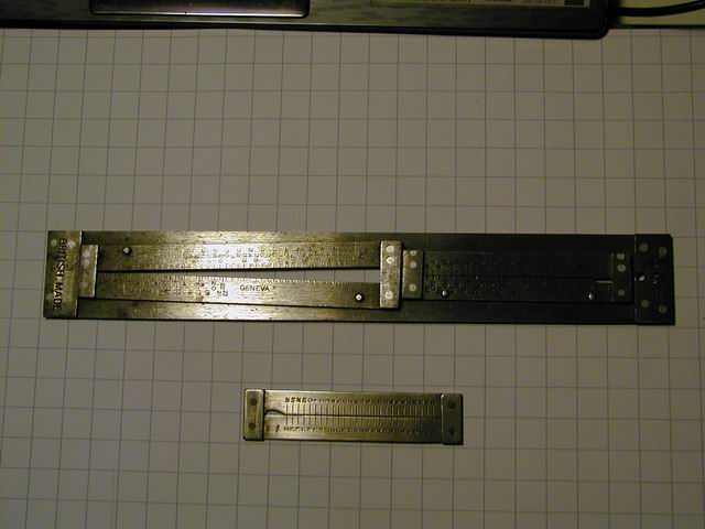

quì le fotografie dei calibri a dima o V
un salutone

Ciao Piero,
ieri ho testato il poggiabulino, ed ha funzionato. Ho però riscontrato un problema, il cilindro che fa da ruota é troppo piccolo di diametro e questo non gli permette di ruotare bene, ed adagio adagio si appiattisce su un lato.
Quindi visto il difetto non consiglio di copiarlo.
Grazie di aver postato i calibri a V, erano quelli che pensavo. Ne posseggo uno come quello piccolo comprato di recente. Stranamente vi é un venditore che li vende nuovi ad un prezzo molto interessante, mentre tutti gli altri sparano cifre assurde. Vedo che anche il tuo porta la doppia scala con indicati i decimi, e il numero del sistema Martin, sai dirmi a cosa serve nella pratica questo sistema martin?

Ecco il disegno della colonnetta. Giusto per evitarvi un po di fatica se copiate e incollate in word quest'immagine, la ridimensionate a 5 cm x 5 cm otterete la colonnetta più o meno in scala.
Ora potrete ritagliarla ed avrete pronta la vostra sciablona.

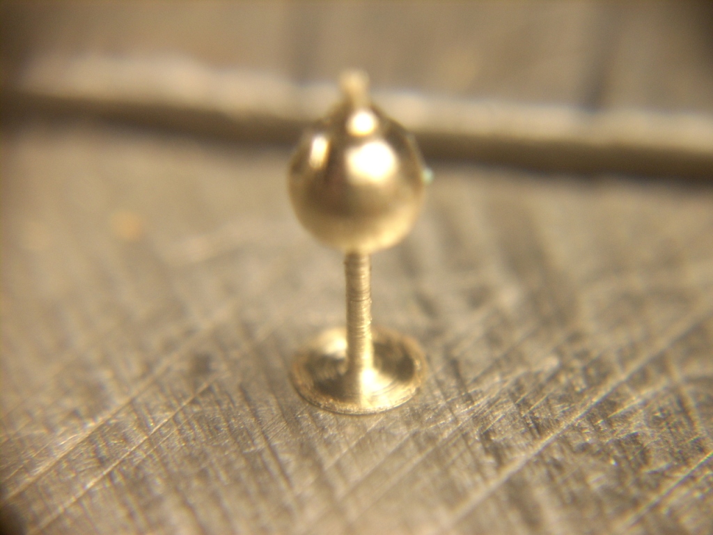

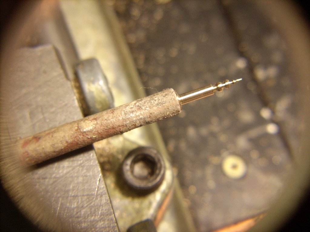

Salve a tutti e grazie a tutti per tutte le dritte ...oggi ho ritrovato la terza puleggia così meccanicamente ho ridotto la velocità fino a 365 giri/ minuto
in questo modo il controllo è ottimo le vibrazioni scompaiono ma sembra di andare a piedi....in fondo è con la calma che si fanno le cose migliori...
Riguardo alla regolazione di velocità sapendo che è un motore a spazzole non credevo bastasse un regolatore di luminosità....nei phon dimezzavano la velocità con un semplice diodo....comunque già con le pulegge mi sembra di essere sceso molto di giri....penso che basti....
oggi ho fatto qualche altra prova ma non mi trovo bene con il poggiabulino e il mandrino...che spesso le nocchie ci sbattono e infine il carro che mi impalla molto....devo escogitare qualcosa per avere più spazi di manovra....vi posto qualche prova...
Ho riprovato a fare i lpiedino ma ho fatto lo stelo di 0,35 invece che 0,6 girando più piano il tornio sono riuscito a farlo più fine....
Le mie finiture lasciano a desiderare..anche perchè devo munirmi di una ottima lente o di un microscopio ..ci vedo poco....e spesso non vedo bene quello che faccio....
La punta del manufatto è di 0,30mm poi ci sono una serie di arzirigogoli...e come si vede è il solito pezzo d'ottone pieno di calcare che solo io posso avere.....
Devo dire che la velocità del mandrino è molto importante il controllo è superiore anche se il lavoro si svolge più lentamente ma si ha modo di sbagliare meno.....grazie a tutti ciao ...

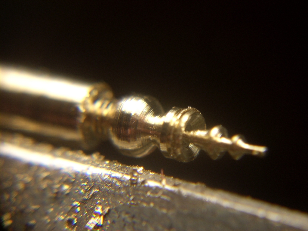

MacGyver ha scritto:
Continua così che stai entrando in "carburazione" Riky.
Toglimi una curiosità: come affili i bulini? Sono foggiati a losanga? Te lo chiedo perché mi sembra che la scarsa rifinitura sia da imputare all'affilatura dei bulini.
Magari mi sbaglio.
Ciao Ignazio i bulini ne ho tre ..uno è a losanga affilato come è stato insegnato qui sul post...carta seppia 2 misure.....olio....olio di gomito....ma purtroppo per usare la losanga di lato non ho spazio ,ed è l'unico bulino che farebbe un'ottima rifinitura....gli altri due li affilo alla mola fine ma non li rifinisco quindi lasciano righi ovunque.....infatti questo è un mio lato molto negativo che devo curare molto....altrimenti la rifinitura fà veramente sch.....
Ti ringrazio per l'appunto almeno mi correggo....spero....saluti riccardo....

MessaggioInviato: mercoledì 12 dicembre 2012, 12:06
Ciao Piero,
io necessito di qualche spiegazione sulla sciablona, perché una volta stampata su cartoncino, viste le dimensioni riscontro già delle difficolta a ritagliarla precisa.
In pratica mi trovo nella stessa situazione del vecchio filmato dove non riesco ad utilizzarla.
Potresti fornire qualche dettaglio in più?
grazie

Salve ragazzi ho tentato di fare questo nuovo esercizio...non ho fatto molte prove quello che posto in foto è il primo pezzo che ho fatto penso che se lo avessi fatto più volte sarebbe venuto meglio .....
Le misure bene o male ci sono anche se i coni non sono uguali....è un lavoro dove ci vuole molta esperienza quindi riproverò sicuramente...
Per quanto riguarda la finitura ho parlato con Maurizio e sembra che i nostri bulini "sinterizzati"nonostante io li abbia affilati con l'800 e lucidati a specchio lasciano quello che si vede...ho notato comunque che se aumento la velocità di rotazione del tornio vengono lasciati meno righi..... :-o
comunque queste sono le foto.....
Saluti Riki
