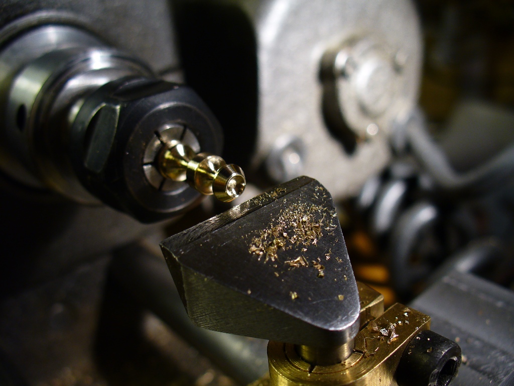

Innanzitutto ho voluto provare a tornire un materiale diverso dal solito ottone e questa volta ho usato del tondo di acciaio da tempera al piombo.
E' un materiale che si lavora particolarmente bene, è studiato per avere un'alta produttività nei centri di lavoro......se non fosse che almeno nel mio caso è trafilato e presenta uno strato superficiale di pochi centesimi particolarmente duro per l'incrudimento dovuto alla trafilatura, ma superato quello strato è una passeggiata....o quasi!!!!
La lavorazione non presenta particolari difficoltà rispetto all'ottone usando gli stessi utensili, se non quando prende sotto ed essendo più tenace non si riesce immediatamente a riprendere l'utensile.
Ho rotto ben due utensili.
Il primo come mio solito perché ho tendenza a strafare e qui apro una piccola parentesi: lavorare a mano, almeno nel mio caso, da molta confidenza.....che porta a fare di più di quanto consentito.
Il secondo l'ho rotto per mia dabbenaggine: non ho voluto spostare il ventaglio avvicinandolo al pezzo per cui ho lavorato con un grande sbalzo.......e ho pagato!!!!

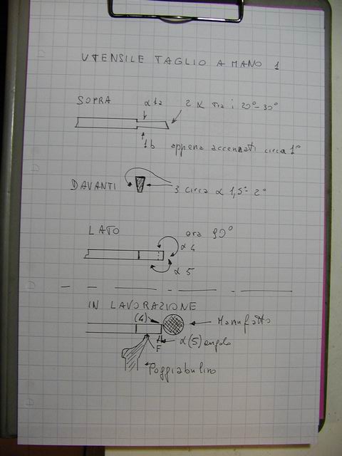

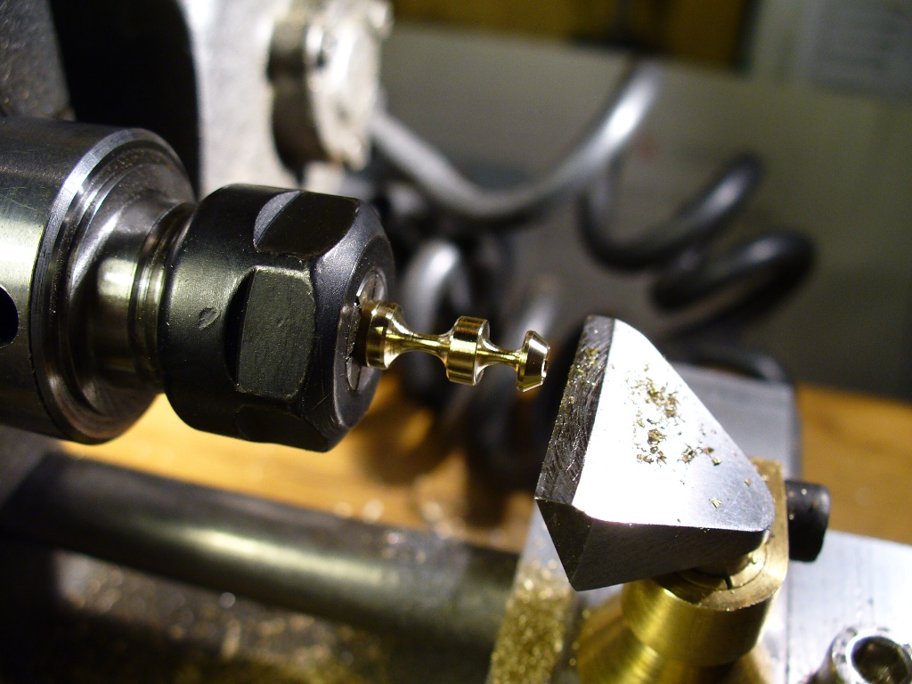

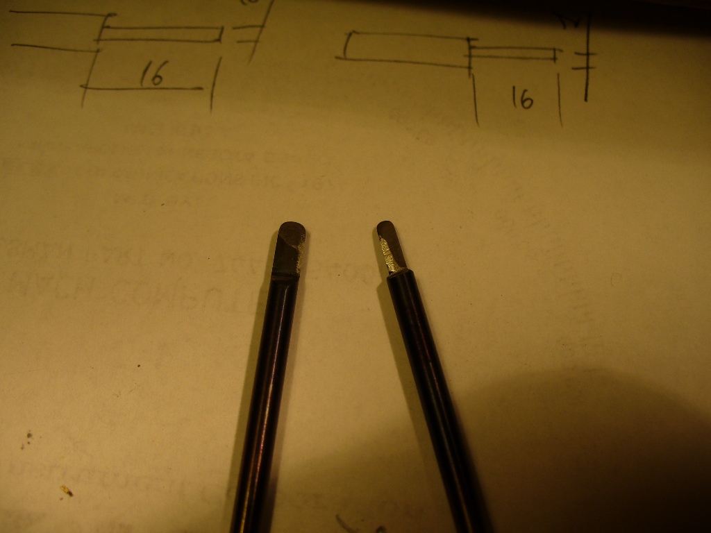

Visto che c'ero, con l'acciaio da tempera, ho provato a costruire due utensilini sagomati, poi capirete il perché uno da 3 e uno da 2mm.
Perdonate l'affilatura fatta a mano libera, tant'è che l'ho dovuta riprendere con la pietra Arkansas per farli tagliare bene!!

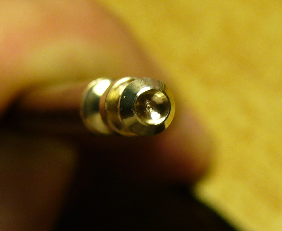

Forse a qualcuno non sarà sfuggito che il non essere riuscito a fare le gole sagomate, mi ha provocato un certo rossore.......si, li dietro in basso!!!!
E allora ho deliberatamente barato ed ecco lo scopo degli utensili sagomati:
Quando ho visto quest'ultima foto m'è preso un colpo: ero sicuramente sicuro e certo che la concavità fosse completa e non con il piano in fondo come si vede.
Ho ricontrollato e fotografato di nuovo con diversa angolazione della luce:
E' sfuocato, ma lo stramaledetto piolino al centro c'è!!!!!

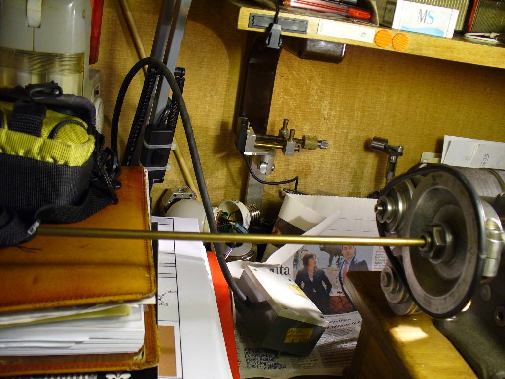

Ho colto l'occasione per mostrarvi qualcosa che sarebbe bene non faceste mai e cioè questa:
Lavorare con il tondo di sbalzo che fuoriesce dal passaggio barra per un bel pezzo!!!
O meglio, è ammesso solo in due occasioni lavorare in questo modo:
La prima con adatti sostegni e guide, cosi come avviene nei centri di lavoro.
La seconda a bassissimo numero di giri!!!
Basta una leggerissima piega o un qualsiasi altro squilibrio che nel giro di pochissimi istanti la barra si piega di 90° e chi c'è, c'è!!!!!
Inoltre, lavorando anche a basso numero di giri, lo squilibrio genera delle ampie e fastidiosissime vibrazioni.

MessaggioInviato: domenica 18 novembre 2012, 21:14
Carissimo Maurizio
Il tuo operato è comunque istruttivo.
Mi permetto solo due osservazioni.
La prima è che a mano sconsiglio vivamente un bulino ad appoggio tondo.
Qiesto fatto rilevare già più volte,in quanto si ha una enorme difficoltà a mantenere in piano il tagliente,per cui si và proprio in cerca di difficoltà.
Per risolvere,la cosa,pasta dare una molata al tondo ed ottenere una parte in piano,e con questo si risolvono una montagna di problemi.
Secondo,lavorare di testa,con un utensile che ha il tagliente a 180° e prende anche il lato opposto,dove il tornio gira a lavorazione contraria è altra cosa da non fare.
In questo caso,se vuoi usare un utensile a sagoma,basta eliminare la metà della figura,in quanto l'altra parte verrà di conseguenza.
E in questo modo,potrai anche facilmente eliminare quella conicità centrale.

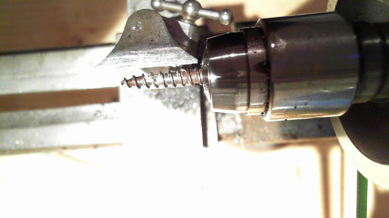

Carissimi Amici
Modifiche da fare alla vite da legno,per poterla adattare a portamandrino
Una volta chiusa in pinza sull'inizio del diametro piano,con l'utensile provvedete ad eliminare la testa,pareggiando il diametro
Ed ecco quì il portamendrino pronto,semplicemente girando la vite.
Le misure ottimali sono queste.
ma funziona egregiamente,anche un diametro minore,esempio 4mm
più grande si ha difficoltà ad avere il codolo che passa oltre la coda della pinza.
La parte filettata,che dovrà restare fuori dalla pinza e ci farà da trascinatore,è bene che non sia meno di 10 millimetri,o troppo corta e non di tenuta,e non oltre i 15 mm o ci porta troppo avanti nella lavorazione,rendendo il tutto più difficoltoso,in quanto allungando lo sbalzo sarà più facile spezzare il legno che ci avviteremo sopra.
Alla prossima ed un saluto

Pierino,
Le tue osservazioni sono giustissime e hai fatto bene a farle.
Sono perfettamente cosciente che è sconsigliabile usare bulini tondi per lo stesso motivo per cui se ne è discusso tanto (anche troppo) in questo post.
Il problema è che, almeno per quello più piccolo, molarlo nella parte inferiore, avrebbe significato fare un'utensile estremamente esile (spessore attuale minore di 1mm) e in tutta onestà, vista la grande sezione di truciolo che avrebbe dovuto asportare, avevo timore che si spezzasse!!!
Sono comunque riuscito ad avere un buon controllo forse perché come manico ho usato un grosso mandrino a mano con cui, in qualche modo e del tutto inconsapevolmente ho contrastato la rotazione accidentale.
Per quanto riguarda invece la concavità, non ci sono andato direttamente con l'utensile raggiato (dimentichi qual'è il mio lavoro) ma ho eseguito prima con il bulino a losanga un cono interno abbastanza largo che mi ci entrasse agevolmente l'altro utensile e usando solo metà (quella rivolta a me) del tagliente, l'ho raccordato.

ieri non ho potuto fare tutte le cose che volevo, ma ho comunque preparato la vite come da foto:
avevo una vite leggermente più corta, penso sarebbe stato meglio. Ma dovete sapere che ho il set di pinze pari fino alla 50, mi manca solo la 44 e un altro numero. Secondo voi che diametro aveva l'altra vite? :help:
Ho fatto velocemente una prova di troncatura della quale vi allego il video:
http://www.youtube.com/watch?v=YnoNnhqyI2c
ho riservato la serata per fare delle prove di troncatura, quindi se Piero hai tempo di seguirmi in "live" come proposto fammi sapere, altrimenti rimandiamo senza problemi.

Avevo dato da realizzare l’utensile a schizzo.
Scusate la grafica,ma sono antico,faccio cento volte prima a fare uno schizzaccio che un disegno al computer.
Al limite se c’è chi lo vuole fare meglio è ampiamente ringraziato.
Ho numerato gli angoli per cercare di vederli meglio insieme.
Le regole di affilatura,di un utensile possono essere molto comuni,ma un utensile a mano ha delle regole un po’ più particolari.
Deve aiutarci nel lavoro,non deve dove possibile piantarsi,soprattutto essendo tenuto a mano libera,deve permetterci di lavorare,senza eccessiva fatica,permettendoci di concentrarci sul lavoro e non impegnarci in unan gara di forza,tra noi e la macchina.
Per cui serve per chi è abituato a prepararsi utensili per il carro croce,rivedersi alcuni particolari,che cercherò di delucidare.
Questo utensile è per la trocatura,il suo scopo è quello di aiutarvi al taglio,ma anche di ottenere un manufatto che si stacca con il lato finito,
Senza quel fastidioso centrino a cono.(O almeno ridotto ad un puntino,facilmente eliminabile)
Per cui l’angolazione (2) compresa tra i 20° - 30° ha appunto lo scopo di aumentare il cono di taglio con la base,rivolta alla testa e facilitare un taglio piano e a distacco semplificato.
Variare questo angolo è soggettivo,più noi rendiamo acuto,questo tagliente,intuibile,più noi aumentiamo la superficie di taglio.
Ma seppure ci rendiamo sempre più facile l’eliminazione del centrino,sul pezzo che si stacca,ci rendiamo il governo dell’utensile sempre più complicato,perché questo essendo inclinato,cercherà di scivolare in esterno,verso la contropunta.
Tendendo a fare un taglio a cono interno al pezzo,invece di mantenere un parallelismo.
Serve rendere più acuto questo taglio,se il diametro del manufatto è via via più piccolo,mentre cercare di renderlo meno acuto,se il diametro del manufatto è più grande.
Non ha comunque una grande importanza,come ho detto è soggettivo, non essendo montato su un carrello di un CNC,sarà sempre la nostra mano che correggerà la differenza.
Gli angoli (1a) (1b) invece,sono solo angoli di spoglia,il cui compito è di lasciare uno spazio di entrata all’utensile,nel corridoio che questo si fa sul manufatto.
Devono permettere all’utensile di entrare,senza forzare sui fianchi,disperdendo parte dell’energia di lavoro,diminuire il calore eliminando un attrito che non serve.
Concentrare quindi il taglio sul frontale. Per non indebolire troppo l’utensile sono quindi di bassa angolazione 1° circa.
Gli angoli di spoglia (3) sono anche questi di disimpegno,svolgono la funzione come sopra,mentre si entra con l’utensile a fondo,nel manufatto,eliminando di l’attrito sui fianchi.
Nella parte alta ,gli angoli,serve che si presentino affilati,perché ci aiutano a mantenere il taglio parallelo e lucido.
Anche questi non han senso su questo tipo di taglio,(Scherzosamente chiamato a fetta di salame)’avere una inclinazione notevole
Circa 1° -1,5°
Un discorso un po’ più complesso è da dedicare agli altri due angoli il (4) e il (5)
Sull’utensile di campione per meglio sentire il mordente vi ho chiesto un bulino con questi angoli a 90°
Ora cercheremo di capire il perché.
Segue…….
Salutone

Nello schizzo precedente ho cercato di dare una immagine della posizione di lavoro vista di lato.
Dove lo scopo era di presentare in teoria cosa dovrebbe avvenire in fase di taglio.
L’utensile è appoggiato al portabulino,in piano,la sua parte superiore (Il tagliente) è in procinto di entrare,nel manufatto.
Come vedete,avendo fatto l’angolo (5) a 90° questo deve essere mantenuto in posizione molto precisa di mezzaria al manufatto,o tallonerà sul medesimo.
Cosa vuole dire tallonare?
Semplicemente che se appena mi alzo dalla linea di centro,mi trovo il tagliente che è fuori posizione,troppo alto,per cui la pancia del manufatto,toccando sull’utensile da taglio,non ci permetterà,di entrare,in quanto l’utensile sfrega sul manufatto e non riesce ad inciderlo.
La cosa è facilmente eliminabile.
Ma FERMI lo ho fatto apposta.
Come ho detto fin da subito,lo scopo non è fare il pezzo,ma imparare.
Per questo serviva questo utensile.
Ora se voi cercate di fare un taglio,(Troncatura) vi accorgerete che dovete usare una leggera accortezza.
Dal filmato,non si riesce a veder bene (almeno io) ma il Buon Cristian per poter effettuare un taglio da manuale,come quello fatto,con questo utensile deve usare ,una malizia.
Ovvero appoggiandosi sul poggia bulino (fulcro F) dallo schizzo,serve mantenere l’utensile da taglio leggermente (Ho scritto leggermente,scusate l’imperativo) oscillante.
Deve stare,lo dovete sentire al tatto,mordere,esattamente sulla linea di mezzaria,fatta una incisione ,se riuscite a mantenerlo bloccato,non taglia,più,allora serve scendere circa u decimo,per dare una misura ipotetica,e appena preso il mordente riportarlo in piano.
Imparato il gioco,vi verrà talmente naturale,da nemmeno più accorgervi di farlo.
Semplicemente sentendo il taglio gli andate dietro,accompagnandolo.
Ma questa leggera oscillazione,se fatta bene,vi permette un taglio lineare,non scalda eccessivamente il pezzo,e soprattutto,non impianta l’utensile nel manufatto.
In modo da impegnare e disimpegnare costantemente il mordente dell’utensile.
Questa tecnica era molto usata,un tempo sulle macchine automatiche,quando ancora non c’era la diffusione delle placchette affilate di serie
Dove hanno sulla torretta,di fissaggio appunto un utensile leggermente oscillante.Con una robusta molla,che mantiene il tagliente sulla mezzaria , ma appena l’utensile sforza,permette un abbassarsi minimo del tagliente,salvo riportarlo immediatamente in posizione,per proseguire il taglio,e così via,fino alla completa troncatura.
Il quale arriva a fare dei tagli anche di diametri,molto spessi,evitando di dover scaricare di lato la lavorazione.
Cosa che ha invece spiegato in precedenza il buon Maurizio.
Questa è la malizia che vorrei imparaste.
Per questo vi ho cercato di trascinare fino a quà
Sono bene accette domande,al fine di meglio chiarire il concetto.
Oggi con le placchette da taglio moderne,queste malizie fanno sorridere,ma un tempo non troppo lontano, ci si doveva arrangiare,con utensili,teneri e che poco tenevano il filo. Eppure le lavorazioni si sono fatte,anzi i capolavori sono di vecchia scuola.
In più queste placchette ancora oggi se non recuperate dal surplus hanno un costo notevole,e comunque non idonee alla lavorazione manuale.
Per cui imparare,ci permette con poca spesa di fare splendidi tagli.
Ora torniamo sull’utensile
Segue......

Sul presente schizzaccio ,cerco di chiarire meglio questi due angoli di taglio.
Come precedentemente scritto vi ho volutamente portato ad avere un utensile che incide poco,tende a tallonare
L'angolo a 90°,impedisce un taglio scorrevole se non ci si impegna a mantenerlo vivo.
E come ripeto era voluto.
E vi consiglio caldamente di provarlo,o difficilmente imparerete una corretta posturadi taglio manuale.
Ma veniamo a noi.
Un utensile corretto,avrebbe dovuto avere anche l'angolo (5) di spoglia,proprio per facilitare un taglio,senza tallonare.
Questo angolo,deve essere minuto,o indeboliamo il filo dell'utensile.
In quanto è l'appoggio gravoso di lavoro principale.
La spalla sulla quale appoggia il tagliente di lavoro.
Qundi seguendo la logica delle precedenti spiegazioni deve restare su un angolo compreso tra 1° 1,5°
Imparato a tagliare con l'angolo a 90°,usare l'utensile con questo semplice scarico,vi sembrerà una Ferrari.
Ma attenti !!! l'averlo più affilato,e pronto per correre,non vuole dire avere dimenticato il precedente.
Serve solo a facilitare il lavoro,ma la sesnsibilità,sarà ancora più da accentuare,in quanto adesso l'utensile può entrare e piantarsi nel pezzo.
facendoci salatre il manufatto sul tornio,cosa da evitare assolutamente,o perdiamo centraggio e precisione di lavoro.
Segue.....

Resta l'utimo angolo menzionato nello schizzo.
L'angolazione (4)
Questa angolazione è fortemente soggettiva.
Oltre che soggettiva è legata al materiale che dovete tagliare,alla velocità di rotazione.Alla durezza dell'utensile impiegato.Importantissimo anche il diametro del pezzo in taglio.
Serve capirla e conoscerla,molto bene.
Non la si fà a casaccio
Lo scopo di questa angolazione,che è sovente un semicerchio,ha lo scopo di alleggerire lo sforzo che il truciolo pone sull'utensile,invitandolo ad una scorrrevolezza maggiore.
La curva viene data per dare un indirizzo al truciolo,che non finisca sull'operatore.
La suo angolo è da sperimentare,accentua un mordente al pezzo,quindi una maggiore pericolosità di piantare l'utensile nel manufatto,con le sue conseguenze.
Il vantaggio è di rendere sì il tagliente più delicato,ma avendo una incidenza maggiore,uno scarico maggiore dello scarto.
Un taglio che può essere quindi più pericoloso,ma sicuramente più veloce
Ricordate l'esempio della buccia e della mela??
Se nello sbucciare la mela,cambiamo angolazione di taglio del coltello,facciamo una trafila della buccia più o meno spessa.In più avremo una pressione maggiore o minore in funzione del tagliente del coltello,per incidere la mela.
Anche quì quasi senza accorgerci correggiamo costantemente il taglio del coltello,al fine di mantenere il minor scarto possibile.
Ebbene con questo esempio improprio cerco di spiegare come,
questa angolazione è particolarmente adatta ad un utensile vincolato in torretta,(sul carro croce)dove noi la possibilità di variare l'angolo di taglio una volta fatto l'utensile non la abbiamo.
In questo caso l'utensile non potendo variare angolo,necessita degli scarichi di aiuto.
Ma questi non sono generici,ma molto personalizzati.
Seppure per praticità alla fine si usa un utensile per quasi tutto.
Ricorrendo a modifiche solo quando questo ci accorgiamo che nel lavoro,non ci segue.
Se avremo tempo e voglia,parleremo in un post dedicato sulla funzione troncatura,su tornitura tradizionale.
In quanto è una lavorazione che può essere molto complessa,rara da fare bene.
Ed è una delle operazioni dove si fà girare il tornio al contrario,ovvero con rotazione,verso l'alto e l'asporto di truciolo,verso il basso.
Questo per motivi logici.
Dato che il truciolo che ne esce è solitamente un lungo filo,molto pericoloso,tenerlo schiacciato e diretto,verso il basso,facilita il suo scarico ed immagazzinamento,lasciando libero il manufatto di girare,senza impigliarsi nello scarto.
Ma a mano non si ha questo problema.
Possiamo decidere noi quanto spingere e quanto lasciare correre lo scarto.
Quì per ora la finisco.
Non ho nemmeno accennato ad un decimo di cosa sono gli utensili da taglio,ma spero di essere riuscito ad aiutare chi non aveva dimestichezza con la trocatura,a capirci un po' di più.
Per cosa è stato spiegato male o in modo non idoneo,provate a chiedere.
Anche quì insisto più che mai,quanto sia importante una buona affilatura.
Sul laterale un utensile ciofeca,tutto rigato,più un seghetto che un coltello,taglia,come taglia un coltello a denti,invece che liscio.
Il suo taglio farà inorridire un macellaio.(Solo un esempio)Loro non usano i coltelli seghettati,eppure hanno un taglio spaventosamente efficente.
E il motivo intuibile,non si fanno sbricciolate di lavorazione
Avrete osservato più di una volta cosa è un taglio lineare,e che sbreghi fà invece un seghetto.
Ma se nella tornitura il seghetto,riesce egualmente a fare truciolo.
Anzi decisamente più semplice da fare,e tutto sommato taglia,male,al pari di un coltello seghettato,ma taglia.
Nel'utensile a troncare,questo è maggiormente difficile.
Oltre al manufatto che ne esce,tutto a solchi.
Può anche essere lucido,ma tutto curve e dossi.
Un caro saluto e..... Tanti trucioli
MessaggioInviato: martedì 20 novembre 2012, 22:26
Grazie Piero per questa interessante disquisizione.
ho gia provveduto a modificare il bulino e dopo farò qualche prova di taglio.
Con l'affilatura del bulino con me sfondi una porta aperta.
Non perché lo dici tu,
Non perché esistono le retifiche per l'affilatura dei bulini oppure ancora la mia immensa esperienza di tornitura (hahaha).
Ma semplicemente perché ho una ventina d'anni d'esperienza nella stesura di burro sul pane per la mia prima colazione.
Se voglio una superfice liscia, prendo il coltello con la lama liscia e non quello seghettato.
Foto per rendere chiaro il concetto:
anche con il coltello seghettato posso ottenere una superficie liscia, ma perché fare più fatica per nulla?
Personalmente non sono mai contento della mia affilatura, anche perché la eseguo ancora a mano senza ausilio di supporti per affilare o altro.
qui di seguito riporto la foto di un mio bulino ingrandito 90 volte, con luce piazzata in modo da evidenziare le imperfezioni:
Prima o poi mi costruiro una "retifica" per i bulini perché affilarli é abbastanza noioso.

Avete finamente il materiale pronto??
Vite tornita da legno
Quadrotti di ottone
pezzo di legno tondo
Gommalacca
Un saldatore tipo stagno per fondere la gommalacca sul manufatto ed accopiiare quest'ultimo sul tornio.
Attendo i commenti ed i risultati della troncatura,che saranno fondamentali per il proseguo.
La prossima troncatura,non sarà una fetta di salame,ma un taglio decisamente più complicato.
per questo vi farò avere la modifica da effettuare al bulino da taglio.
Ma prima serve che siate certi di poter dominare l'utensile o vi avrò sulla coscenza.
Un caro saluto
