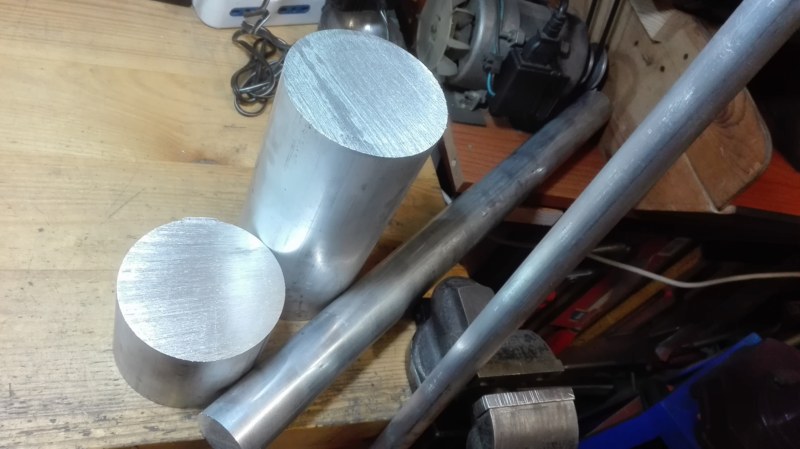

1 pezzo da 25 cm con diametro 90mm (ne ho fatto tagliare un pezzo da 7 cm)
1 pezzo da 50 cm con diametro 40mm
1 pezzo da 120cm con diametro 20mm

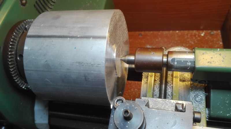

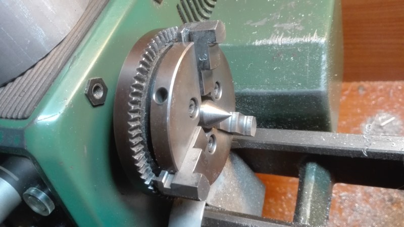

Nel frattempo vi faccio vedere come ho risolto con il pezzo da 90 :grin: (nella mia zona ormai sono spariti i pezzi da 90, sono rimasti solo gli ominicchi 8-) )
il mandrino, come ho scritto prima, blocca al massimo 68mm quindi ho risolto montando una punta fissa sull'asse del mandrino e ho fatto in modo che la contropunta tenga forzato il pezzo contro le griffe, così ho potuto iniziare a sfaccettare
:o Certo che è strano vedere un pezzo così grosso che gira su un tornio così piccolo 8-)

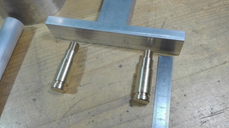

oggi sono riuscito a preparare le tre zampette da 50 mm di diametro con foro centrale filettato per le viti di messa in bolla e due dei quattro perni dei supporti per bloccare le platine rotonde
PMT_9 [800x600].jpg [ 64.89 KiB | Osservato 1459 volte ]
PMT_10 [800x600].jpg [ 66.2 KiB | Osservato 1459 volte ]
