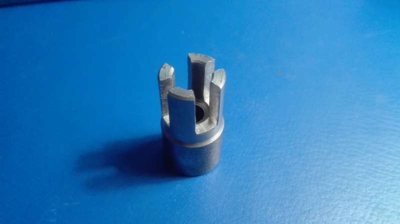

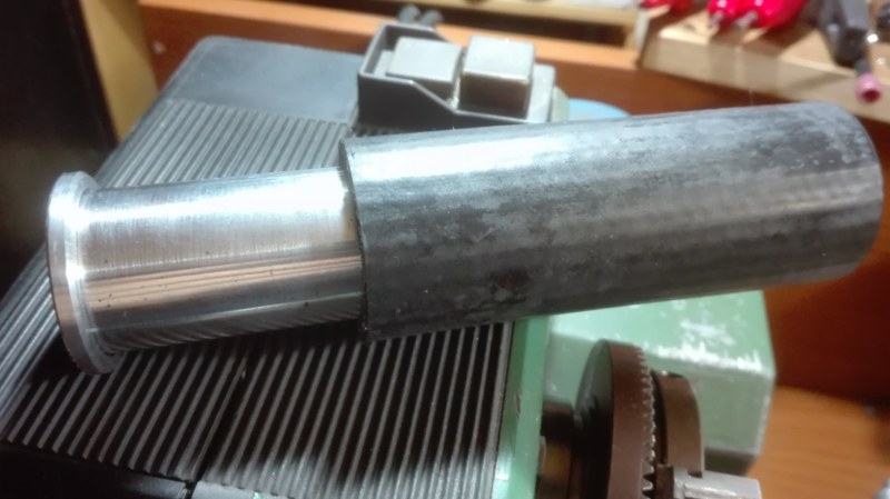

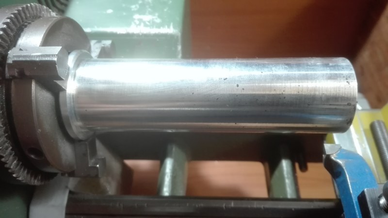

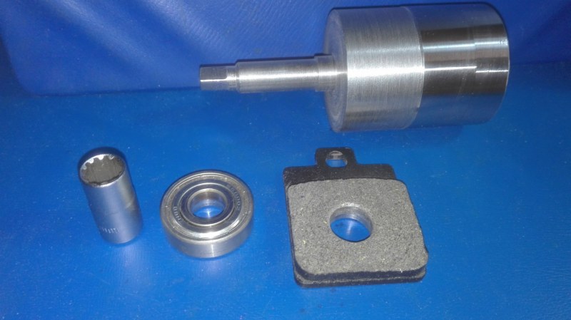

durante le pause ho portato avanti il lavoro di uno dei due scarica molle e, devo dire che sono soddisfatto, :grin: ho allentato leggermente il tendicinghia del tornio e bloccando con la mano la gomma riesco a fermare completamente il tornio :eek: quindi credo che su una molla non ci saranno problemi
SM_1 [800x600].jpg [ 49.97 KiB | Osservato 884 volte ]
SM_2 [800x600].jpg [ 61.84 KiB | Osservato 884 volte ]
SM_3 [800x600].jpg [ 55.39 KiB | Osservato 884 volte ]
appena ho tempo inserisco il portainserti ed è pronta la prima versione :grin:

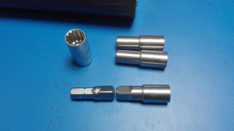

per la sede delle chiavi inserirò un perno con la parte terminale a quadro da 6,4mm che sarebbe la misura degli inserti da 1/4", per gli inserti più grossi basta utilizzare i due adattatori da 3/4" e da 1/2".
Poi ognuno si procurerà le varie chiavi poligonali, attenzione che i quadri possono inserirsi solo nelle poligonali, le esagonali non vanno bene.

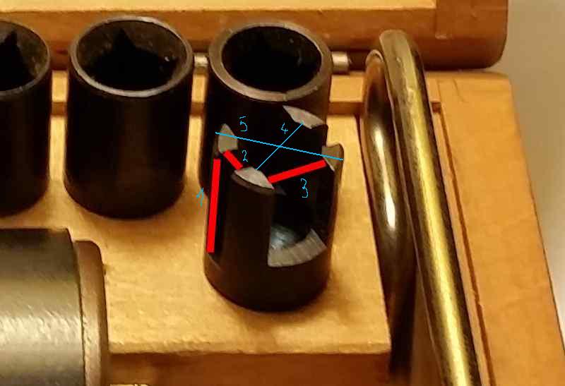

non avevo pensato che le chiavi quadrate in acciaio sono più difficili da trovare. Non so se può essere utile, ma nel kit in mio possesso c'è anche questa chiave, immagino per tutti i fuori misura.
Ovviamente il fatto di cercare le chiavi giuste e di proprio gusto, sarà un onere dei riceventi l'attrezzo.

:o Questo inserto non lo avevo notato, sembra adatto a girare le chiavi di carica, che spessore hanno le alette delle chiavi?
Per le bussole, gli unici che dovranno cercarle sono Mario e Daniele 8-)
come quadri ho trovato solo una ditta che li ha ma non ho idea delle misure che servono, si può controllare su cembre.com
C'è anche da considerare che le stesse bussole si possono utilizzare per l'estrapade (non ho avuto ancora il tempo di fare un video :-( )

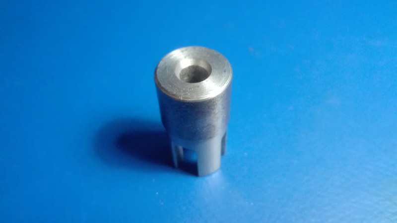

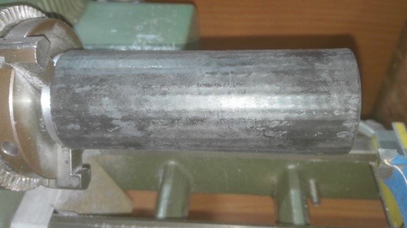

A quanto pare la versione con la gomma funziona, ho qualche dubbio sulla versione a frizione (o freno a disco), così a spannometro 8-) sembra che serva una leva non indifferente per riuscire a "frenare", ormai voglio completarlo ma ho seri dubbi che possa funzionare ::--oppsszz
Come ho affermato prima, nei momenti di pausa cerco di completare anche questo.
Qui lo vediamo con la sola parte sinistra completa, sulla destra c'è da portare la parte lucida a 10mm di diametro per inserire la seconda pasticca e il secondo cuscinetto, con il proxxon togliere tutto quel materiale ci vuole una vita :-(

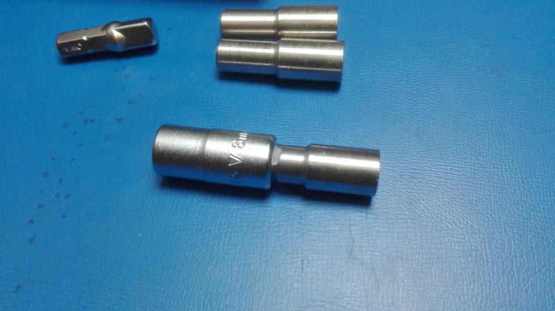

Ho preso un adattatore come campione per "sfaccettare" uno dei tre perni in acciaio inox (così non avviciniamo materiale magnetizzabile ai nostri orologi), come al solito lima ed olio di gomiti e questo è il risultato :grin:
SM_6 [800x600].jpg [ 63.13 KiB | Osservato 873 volte ]
SM_7 [800x600].jpg [ 68.41 KiB | Osservato 873 volte ]
devo solo trovare qualcosa che faccia da "tappo" e da trattenuta per questi perni 8-)

Fabio quando hai tempo ti dispiace prendere queste tre misure più i diametri interno ed esterno?
ScarMol_0a.jpg [ 30.43 KiB | Osservato 868 volte ]
per gli alberi conici non so se ci sono problemi con le bussole, diminuisce il punto di appoggio... :ops:
L'ideale sarebbe trovare le bussole quadre, io ho trovato solo un sito (leggi qualche post indietro) ma non conosco i prezzi, ci si doveva registrare per sapere i prezzi ed ho desistito, mi scoccia fare altre registrazioni 8-)

1 = 10 mm
2 = 3,2
3 = 6,8
4 = 8,3
5 = 13
