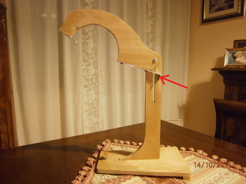

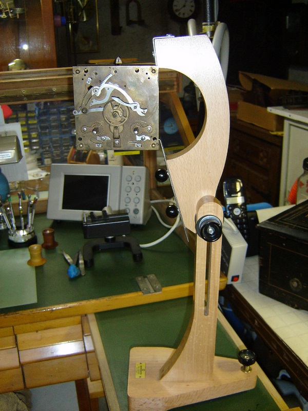

prendendo in prestito alcune foto di JCH e di Ignazio possiamo notare che la staffetta è piegata a squadro da un lato e dritta dall'altro, mi sorge il dubbio che la parte dritta possa servire in alcuni movimenti che ridondano di componenti e non c'è modo di posizionare la parte a "L"
2 (Copia).JPG [ 191.73 KiB | Osservato 1023 volte ]
qui possiamo notare che Ignazio ha montato la staffa al contrario e mi piacerebbe conoscerne il motivo
3_a.jpg [ 154.07 KiB | Osservato 1023 volte ]
Infine ho notato che il gancio superiore ha la larghezza ridotta quindi è ancora una modifica che devo fare, oltre a indietreggiare il foro, io l'ho posizionato al centro e non va bene
1_a (Copia).jpg [ 159.23 KiB | Osservato 1023 volte ]
In rosso la posizione corretta

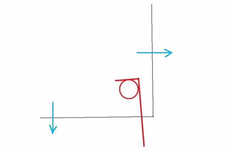

grazie alla frase evidenziata ho notato che posizionando il supporto in orizzontale usciamo abbondantemente fuori dal baricentro e bisognerebbe allungare troppo le zampette, onde per cui rimane solo da preparare un ulteriore supporto (quello orizzontale agganciato all'asta verticale) che mantenga l'aggancio del pezzo vicinissimo all'asta verticale...
appena posso preparo un disegnino 8-)
