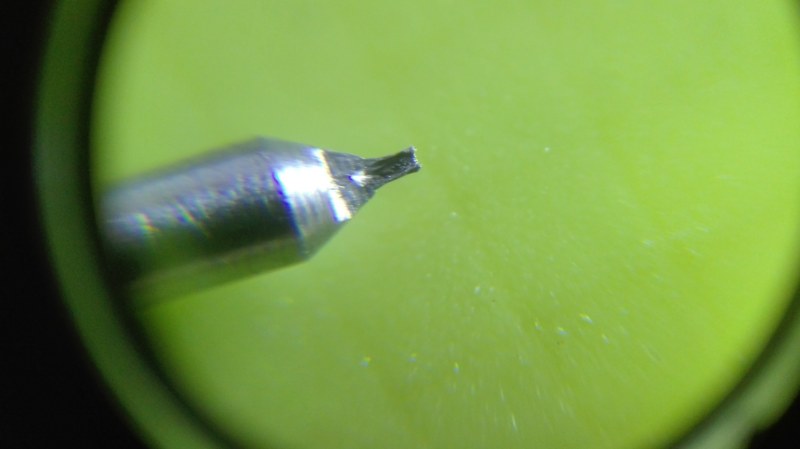

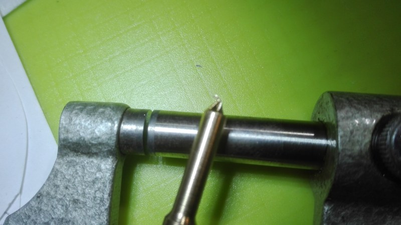

tento di portare a misura e devo consumare fino a metà del foro da 0,5mm senza spezzare il puntalino
Atrz_7 [800x600].jpg [ 54.35 KiB | Osservato 1321 volte ]
[E-VV] sembra facile ma non lo è, comunque in compagnia di calma e pazienza sono arrivato a questo punto :grin:
Atrz_8 [800x600].jpg [ 56.87 KiB | Osservato 1321 volte ]
Atrz_9 [800x600].jpg [ 28.79 KiB | Osservato 1321 volte ]
a questo punto ho tentato di fare una foto misurando il puntalino con il calibro :wallbash: un piccolo urto
Atrz_10 [800x600].jpg [ 61.55 KiB | Osservato 1321 volte ]
quindi ho deciso di abbandonare provvisoriamente questo utensile, lo riprenderò una volta completati e spediti i lavori in corso 8-)

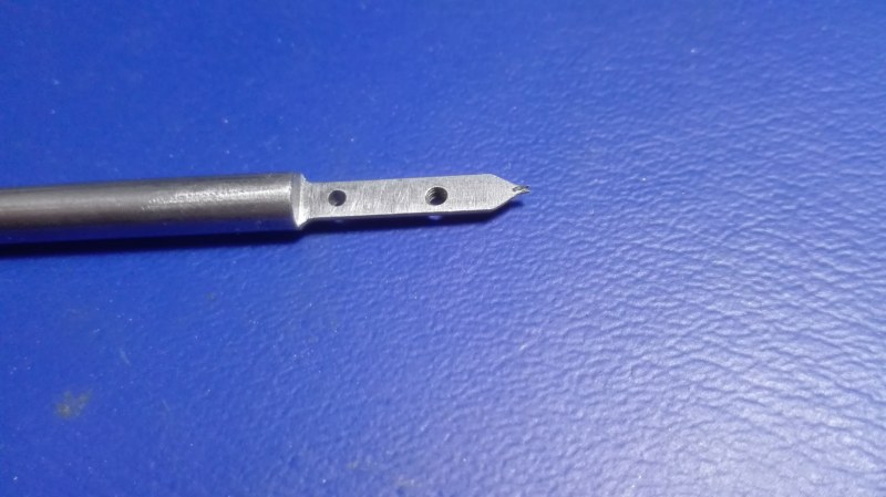

rieccomi 8-) arrivare a questo punto ci vuole poco
Atrz_11 [800x600].jpg [ 31.61 KiB | Osservato 1290 volte ]
quello che secondo me farà perdere tempo e non sono sicuro che si possa fare, è sagomare l'acciaio armonico della molla, fino ad un millimetro si può sicuramente ma al di sotto ho seri dubbi 8-)

E proseguire la "fresatura" per poter montare una lamina dritta ? :ops:
Luciano. :hallo:
Re: Attrezzi faidame (da aggiornare)
MessaggioInviato: giovedì 8 dicembre 2016, 17:13
Messaggi: 3410
Provincia: Reggio Calabria
è quello che ho già fatto, ho anche praticato due fori, uno per la vite ed uno per il rivetto 8-)
la lamina dritta, in punta si deve sagomare a 0,75 ed è quella sagomatura che secondo me è quasi impossibile con lime, credo si possa fare solo al laser, ma non vorrei sbagliarmi... prima provo e poi vi farò sapere 8-)

Guarda che non ci sono viti sull'originale :wink: Quella cosa che assomiglia a una vite in realtà è solo un pulsante.
Con una vite probabilmente sarebbe estremamente ostico da utilizzare.
Luciano. :hallo:
MessaggioInviato: giovedì 8 dicembre 2016, 21:23
Messaggi: 3410
Meglio così! :2thumbs: grazie per l'informazione, fare una vite così piccola è fastidioso 8-)
elimino la filettatura e faccio una svasatura per la testa interna del pulsante, è più facile :2thumbs:

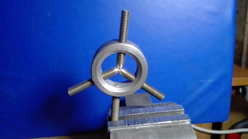

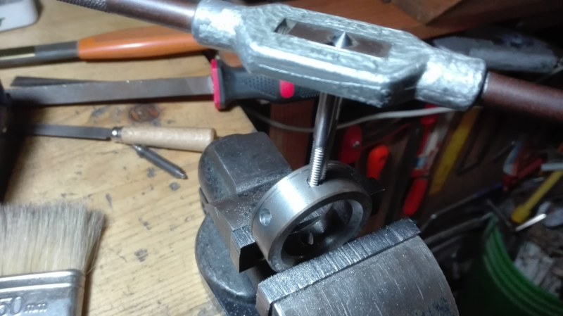

Prendendo spunto da un post che non ricordo più ::--oppsszz ho rovistato nel cassetto delle "cose che potrebbero servire" ed ho tirato fuori un anello metallico, qualche foro con il trapano a colonna, filettature e tre spezzoni di barra filettata in ottone
Penso che in molti abbiano capito di che si tratta 8-)
Lun_1 [800x600].jpg [ 75.53 KiB | Osservato 1184 volte ]
Lun_2 [800x600].jpg [ 68.55 KiB | Osservato 1184 volte ]
Lun_3 [800x600].jpg [ 47.7 KiB | Osservato 1184 volte ]
alla prossima 8-)
Mario

A guardarla sembra una lunetta di un piccolo tornio, oppure non so.
E' più facile che non so
Ad ogni modo, mi complimento con te Mario, perchè per fare quei tre fori così divisi da risultare ben centrati le punte delle viti, e senza divisore, non è facile.
Già fare i fori, poi filettare a mano in maniera così precisa.
MessaggioInviato: giovedì 2 febbraio 2017, 13:05
Messaggi: 3410
Ciao Vincenzo
Hai detto bene :2thumbs: diventerà una lunetta per un tornio da orologiaio
Per i fori è semplice: basta dividere per tre il perimetro dell'anello segnare con un bulino e soprattutto posizionare bene nella morsa il pezzo per i vari fori, in questi casi l'occhiometro aiuta moltissimo 8-) mentre per le filettature a mano il trucco è utilizzare la serie di maschi da tre e sarà difficile sbagliare :grin:
...uno di questi anni mi deciderò a fare un divisore :smile:
Mario

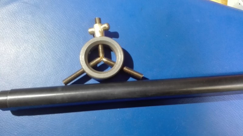

Nell'attesa che arrivi l'alluminio per il portamovimenti da tavolo cerco di portare avanti il lavoro della lunetta e quello che ci sarà dietro :grin:
Nelle prime foto vediamo due tondini recuperati da un vecchio plotter formato A0, quello color acciaio ha un diametro di 16mm mentre quello nero è di 19mm ed ha una parte piana (come i bancali dei torni da orologiaio che però sono da 20mm), di quest'ultimo ne ho tagliato un pezzo da 30 cm e su questo preparerò il supporto per la lunetta 8-)
Lun_4 [800x600].jpg [ 77.97 KiB | Osservato 1041 volte ]
Lun_5 [800x600].jpg [ 45.22 KiB | Osservato 1041 volte ]

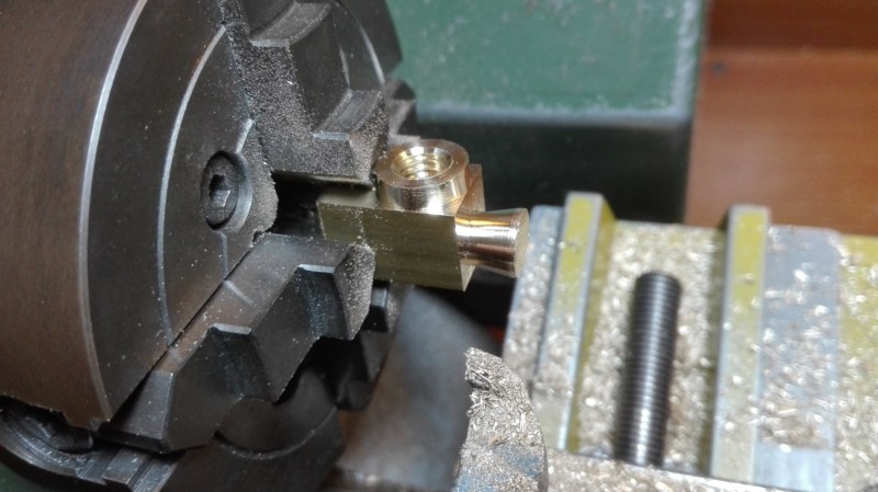

Poi ho voluto fare una prova sul blocco delle viti della lunetta (ma abbandonerò questo sistema perchè troppo laborioso e impreciso)
Lun_6 [800x600].jpg [ 67.04 KiB | Osservato 1041 volte ]
Lun_7 [800x600].jpg [ 69.52 KiB | Osservato 1041 volte ]
Lun_8 [800x600].jpg [ 56.91 KiB | Osservato 1041 volte ]
alla prossima appena troverò il tempo per continuare 8-)
