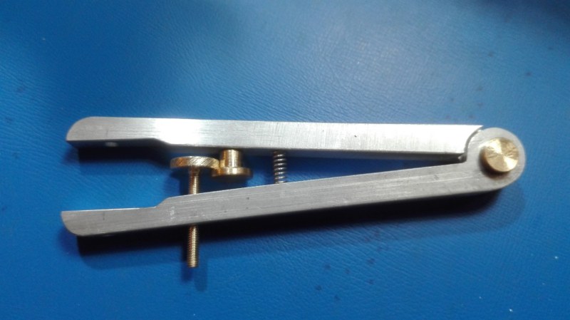

Non ho avuto molto tempo ma un piccolo passo l'ho fatto :eek:
adesso si dovrebbe capire cos'è 8-)

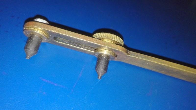

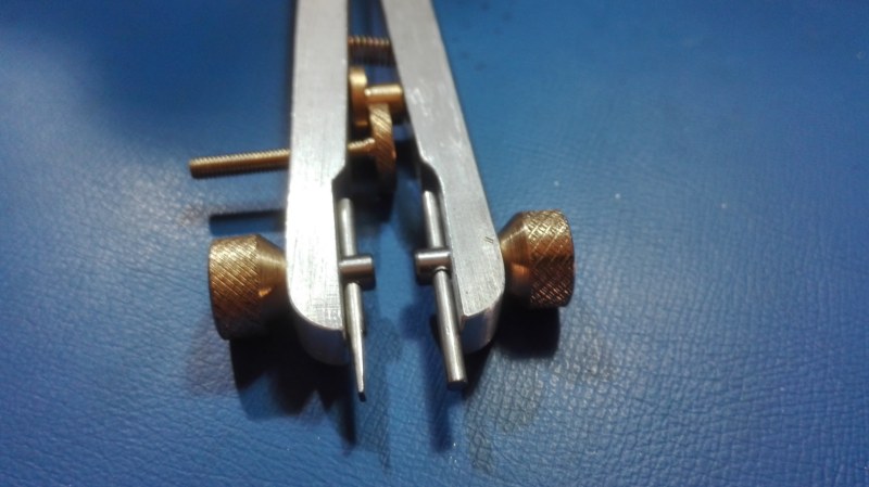

dai aggiungo una vite e sostituisco quella vitona provvisoria troppo lunga che magari inganna
TA_7 [800x600].jpg [ 53.51 KiB | Osservato 1490 volte ]
TA_8 [800x600].jpg [ 60.37 KiB | Osservato 1490 volte ]
adesso mancano solo le punte... ma quali? :grin:

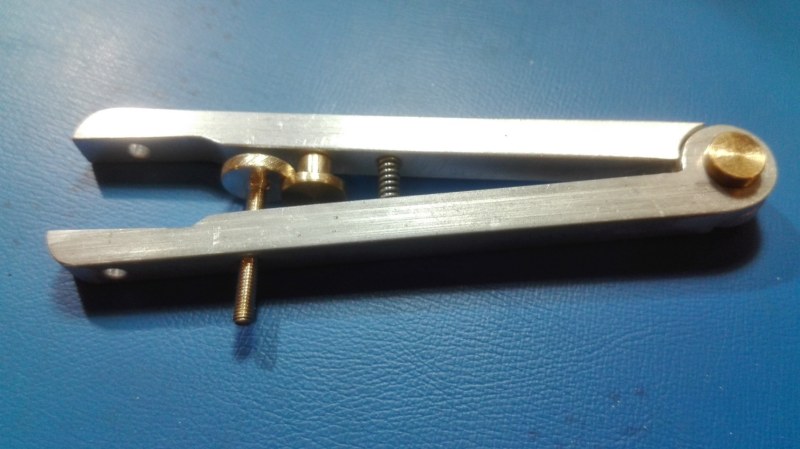

Calico ha scritto:
Se metti la possibilità di poter posizionare le punte lateralmente, fa iì un apricasse giapponese, di quelli in gran voga negli ultimi anni :eek:
Come apricasse direi che è troppo leggero, si aprirebbe lui al posto della cassa :smile:
con questo sistema si può fare pochissima forza e nel suo normale utilizzo non ne deve fare quasi per niente 8-)

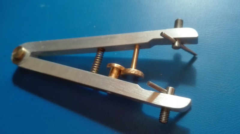

l'apertura va da un minimo di 9 mm ad un massimo di 30
ancora c'è qualche ritocchino da fare 8-)

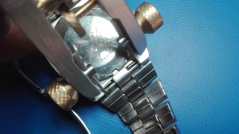

Chronos ha scritto:
potrebbe diventare un leva anse per orologi con bracciale in metallo
:2thumbs: :2thumbs: :2thumbs:
Vediamolo all'opera 8-)
TA_13 [800x600].jpg [ 70.87 KiB | Osservato 1557 volte ]
TA_14 [800x600].jpg [ 69.21 KiB | Osservato 1557 volte ]
non è un bergeon però funziona ;)
TogliAnse_3.jpg [ 111.9 KiB | Osservato 1557 volte ]

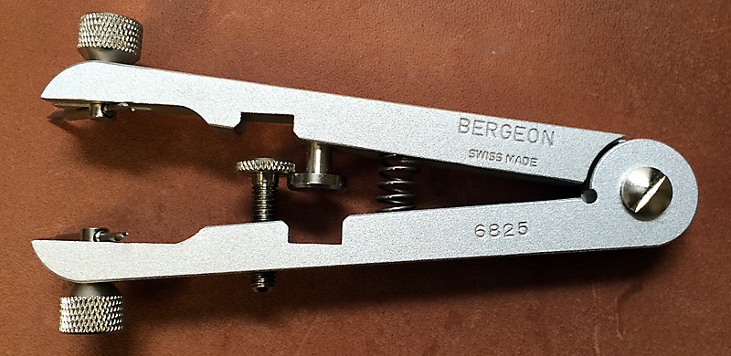

Mario ottimo lavoro, complimenti, ma non hai finito. :grin:
Lo stavo per dire e poi hai inserito quell'ultima foto che spiega proprio quello che ti avrei voluto dire.
Per evitare che i puntali ruotino, di solito anche nei compassi di scuola, si fa una scanalatura lungo il braccio.
Si vede benissimo nella foto che hai pubblicato
Facendogli quaste scanalatura, riuscirai a tenere ben saldo i puntali con una minima stretta.
Scusami se ti voglio fare lavorare, ma hai fatto 12? fai 13 ! 8-)
In fondo una "calata" di fresa frontale ed è fatta.
Bergeon6825_PF.jpg [ 6.37 KiB | Osservato 1546 volte ]
Almeno quella dritta... se poi ci sei fai anche quelle di lato. :eek:

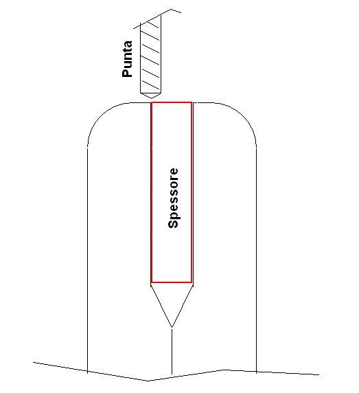

Provincia: Agrigento
Mario la ditta che fa l'originale, quelle sedi li ricava facendo dei fori prima di effettuare la fresatura, in effetti ti veniva più facile farlo prima. Prima facevi i fori e poi una volta fresato ricavavi le sedi che servivano.
Adesso puoi farlo con la fresa oppure inserisci uno spessore ed effettui la foratura nello stesso modo se l'avvessi fatta prima.
Spè che faccio uno schizzo. :d
Ecco uno schizzo di quelloc che voglio dire.
smontaanse.JPG [ 16.09 KiB | Osservato 1533 volte ]
Naturalmente saprai come fare anche con altri metodi. :2thumbs:
Giusto, ma la ditta ha come tagliare preciso... io faccio i tagli a mano e poi correggo di lima quindi andrebbe via gran parte delle pareti del foro, faccio prima con una fresa a palla, tre fresate da 17 mm per lato non ci vuole niente a farle 8-)

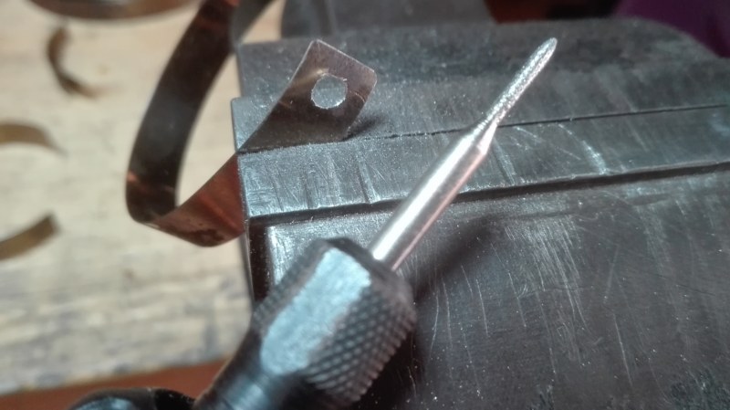

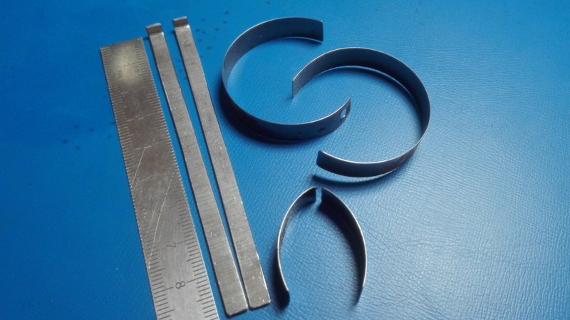

Rieccomi
In attesa di vedere il togli anse al completo metto alcune foto del secondo attrezzo, anche se sono quasi sicuro di non riuscire a portarlo a termine :(
L'inizio non promette niente di buono ma continuo lo stesso
Con una fresa diamantata ho fatto i fori alle estremità di due molle
Molla_3 [800x600].jpg [ 61.44 KiB | Osservato 1926 volte ]
Molla_4 [800x600].jpg [ 62.94 KiB | Osservato 1926 volte ]
mentre sulla terza ho cercato di fare una piega troppo stretta e :wallbash: mi si è spezzata in mano, avrei dovuto stemperare, piegare e poi ritemprare ma visto che non ho più come farlo sono convinto che non completerò l'attrezzo... vediamo cosa viene fuori 8-)
Molla_5 [800x600].jpg [ 75.01 KiB | Osservato 1926 volte ]
nell'ultima foto si vede la molla piccola spezzata in due :wallbash:
Mario
