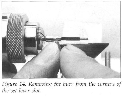

In attesa di procedere con la tornitura, ho trovato una foto che mostra l'uso del bulino secondo il metodo indicato sui libri...
Io personalmente credo molto nei libri, ma credo anche che l'uso quotidiano e le abitudini portino poi ad impostazioni "personalizzate" che sono del resto inevitabili e che caratterizzano ognuno di noi, un po come tenere la penna per scrivere...
Carissimo Davide
Per prima cosa grazie per la pazienza che ci metti in ricerca.
Portando documentazione in risposta
La cosa è lodevole.
Anche io amo leggere e cercare.
Scopiazzo tutto quello che mi attizza,rubacchiando tutto il possibile.
Io torno a ripeterlo,ho avuto la fortuna di avere un maestro de visu e quindi con bacchettate sulle dita mi ha insegnato.
Sono comunque meno condizionabile.
Vedo imparo,quando riesco,rubo tutto il possibile di idee,poi però PROVO e non mi fossilizzo.
E se scopro che vi è metodo diverso,ma che mi migliora il lavoro,lascio perdere la vecchia idea.
Oppure scopro che la cosa mi ha ormai condizionato,così tanto che sono abituato,percorro per pigrizia la vecchia strada.
Questo per sola becera comodità
Mi vuoi dare STA SODDISFAZIONE DI PROVARE??
O contesti per partito preso.
Poi ogniuno resta della propria idea,tanto il mondo girerà,anche senza di noi
Un salutone
