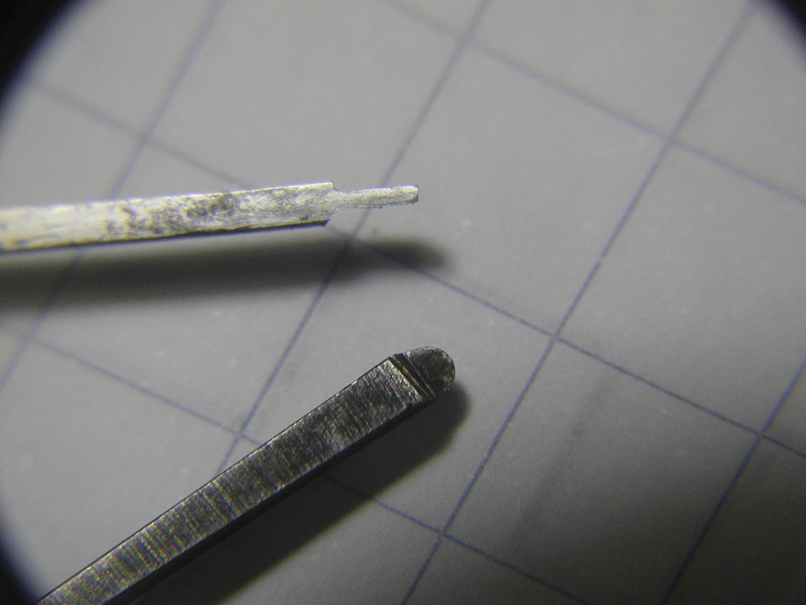

Ora hai giustamente trovato difficoltà,nell'ultima scheda,(il concavo)perchè non disponevi del bulino adatto a questa operazione.
Dove un bulino a punta,male si addice,a fare una curvatura interna.
Questo a mio avviso accende l'inizio del prossimo esercizio.
Per scommessa si può tornire tutto con una sola figura di bulino,appunto la losanga o rombo.
Ma nella pratica ci si fà meno male da soli,ovvero ci si aiuta.
Per questo si ricorre ad una infinità di piccoli utensili che cambiamo a seconda del lavoro che facciamo.
Nel tuo caso un utensile stondato in punta ti avrebbe aiutato non poco.Un conto è una curva esterna,altra una interna.
Questo è il motivo per cui chi ha queste macchinette,non butta via più,punte rotte,mezze lime ecc.ecc.
Perchè all’occorrenza ti fai la figura che ti serve,in pochi minuti.
Allora si è soliti per risparmiare,usare un po’ di tutto,profili tondi,o quello che troviamo.
Serve però fare molta attenzione,perché tenere il bulino in bilico è malsano.
Come hai dimostrato,si riesce a tenere il bulino in bilico,per punti fermi,vedi intaglio,si riuscirà a tenere anche un oggetto tondo.
Seppure quest'ultimo,tenderà a scivolare maggiormente.

Ora serve almeno un altro bulino,di foggia diversa,e proverei a fare questa figura,per ora non badiamo alle quote,le vedremo in seconda battuta.
Lo scopo è sempre comprendere bene come si entra nel pezzo,ma anche l’importanza di ragionarci su,prima di iniziare una lavorazione.
Comprendere che alcune figure,serve farle prima,di altre,perché dopo non sarà più possibile riprenderle,pena il vedersi il manufatto oscillare,impedendo di fatto la lavorazione.

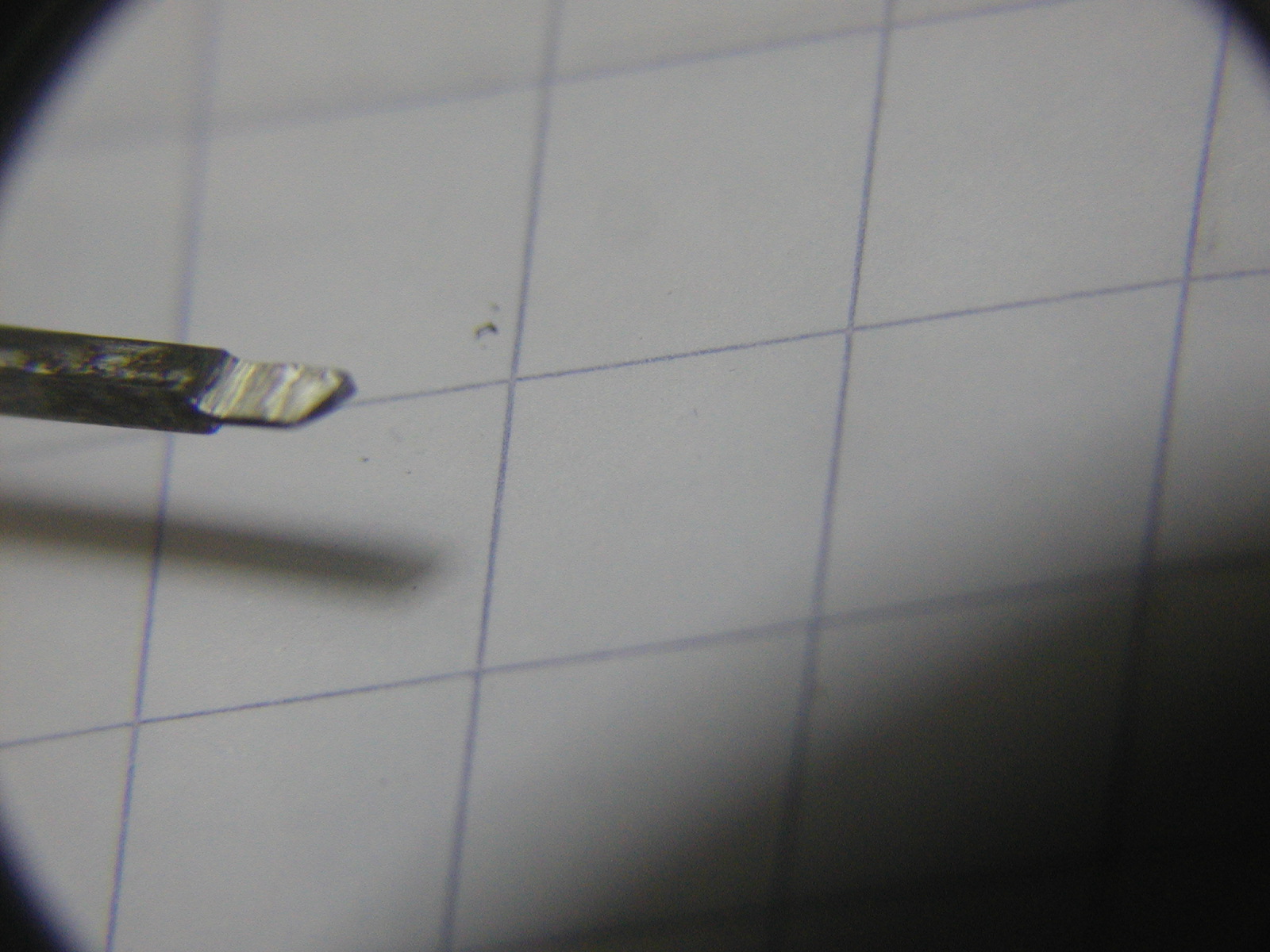

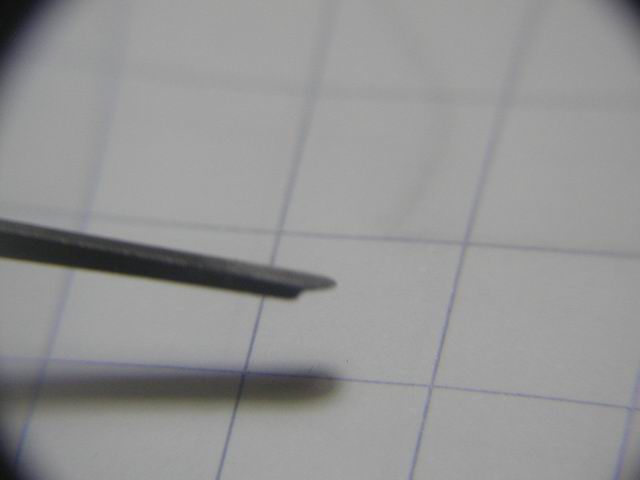

Il bulino da intaglio che ho postato,sembra causa riflessi,spuntato,ma gli spigoli,servono invece ben vivi ed a tagliente.
Fino ad ora io non ho voluto menzionare la cosa,perchè complica non poco il lavoro e serve solo in determinati casi.
ma nella macchina si ha la possibilità di invertire la rotazione del tornio
Questo in risposta anche a Davide che insiste nella lavorazione a rombo rovesciato.facendo presente che probabilmente il libro a cui fà riferimento,utilizza ancora il tornio ad archetto.
Solo così giustifico tale postura
Cosa che non è stata presa in considerazione.
Noi abbiamo la fortuna di disporre del motore ed usare tutte e due le mani sul pezzo.
Cosa non da poco.

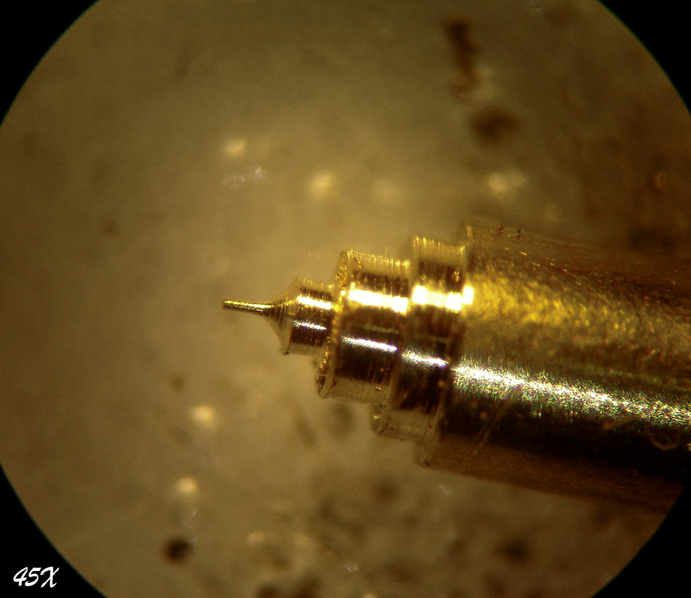

Visto che ne abbiamo parlato e Christian aveva espressamente chiesto di poter visionare come si può tornire secondo quanto riportato sui libri, di seguito inserisco un mio personalissimo esempio...
Il tondino di Ottone ha diametro 1,48 mm ed è lo stesso che avevo usato per le prove precedenti.
Il numero di giri è 3000 rpm
I bulini sono quelli mostrati in precedenza...
Malgrado l'ingrandimento il pezzo è molto piccolo, per cui dal filmato si può solo prendere visione della lavorazione in generale, segue poi la foto a forte ingrandimento del pezzo finito cosi come tirato giù dal tornio
http://www.youtube.com/watch?v=_c5350juvc0&feature=plcp

Carissimo Davide
Quello che hai postato,non è l'esempio postato dai libri,ma una tua interpretazione eseguita con un moncherino di punta (al tungsteno,penso)
O solo l'estremo del bulino,in quanto usi il manico da guida, e da appoggio,tanto che è corto
In più guarda dal tuo stesso filmato quanto ti è difficile tenere la posizione di taglio del bulino,se noti,ruoti sull'asse del manico,nonostante il pezzo che stai facendo sia molto piccolo,e lo spostamento richesto,molto poco
Oltretutto,nonostante l'alta velocità,e il pezzo che è ottone,nota come è rigato.Pure se abbagliato dalla luce
Dato i giri,dovrebbe essere non dico uno specchio,ma molto più liscio.
Tenedo conto che usi anche una punta stodata,che a maggior ragione lucida il taglio
Per cui o vi è l'angolo di taglio non ottimale,o non hai l'utensile affilato,ma bensì tornisci con la bavatura del tagliente.
Se no non si spiega una finitura così rigata,a quella velocità.
In velocità,taglia,anche un cacciavite di taglio,ma vedi la differenza di un utensile ben postato e molato,da uno scalpello,proprio nella finitura.
Comunque se vuoi fare l'esempio del libro devi usare un bulino,quadro e affilato a losanga,appoggiato al poggiabulino,o ciurli nel manico. :eek:
e se farai prova con un bulino,prova a invertire il taglio.Una volta tanto non fare il testone.
Se avrai molato bene il bulino,e ti ho dato mezzo per provare l'affilatura.
Noterai l'enormità di differenza in finitura tra i due metodi,sopratutto a 3000 giri.E la differenza di gestione,molto semplificata.
A quel punto avrai risposta da solo.
Perchè non è la stessa cosa.
Comunque la lavorazione a mano sottolineo è una lavorazione a mano.
Per cui lo dice la parola stessa,cambia con il propietario della mano.
Un salutone
