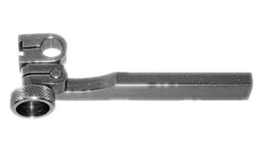

Prendo la bronzina originale sul mandrino, monto il comparatore a tasto sulla torretta con un supporto come questo in foto
Immagine.jpg [ 15.36 KiB | Osservato 290 volte ]
lo centro, lo faccio camminare sulla generatrice del cono allineata all'asse del tornio percui sul fianco, esattamente dove l'utensile andrà tornire il cono. Tutto questo col carrellino. Ruoto il carrellino fino a quando sul tastatore non trovo discostamento dallo zero: ho ricavato l'angolo preciso del cono. In pratica il mio riscontro è il cono stesso della bronzina... Non posso sbagliare così. Che dici?

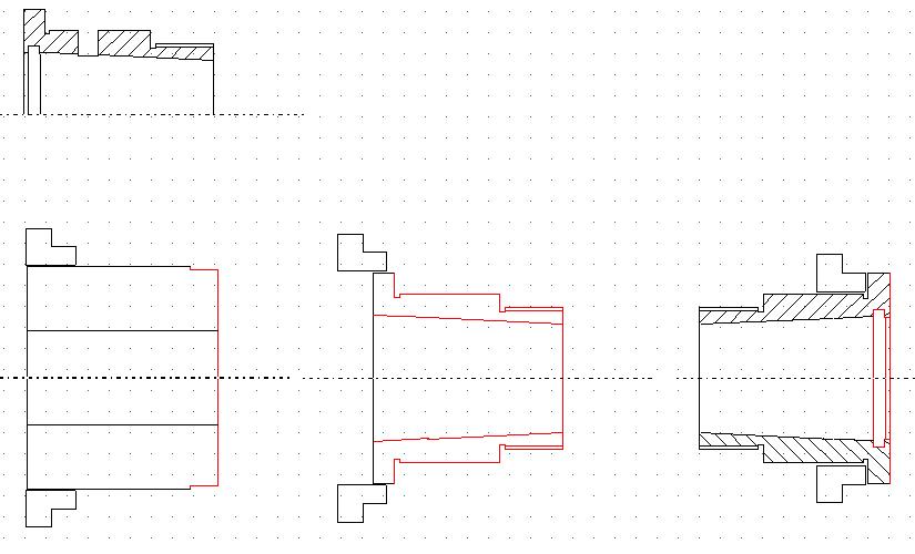

Ad ogni modo se vuoi provare con il sistema da te descritto ecco le fasi.
bronzina2.JPG [ 50.05 KiB | Osservato 286 volte ]
Poi completi con i fori, la spina e la fresata.

L'ultima fase non è possibile sul mio tornio. La bronzina non passerebbe per poterla prendere nel modo indicato, dovrei lavorare con il pezzo a sbalzo e in questo caso avrei pure la filettatura come presa. Da qui il mo dubbio sul come e quando eseguire la gola.

Potresti anche usare un'altro sistema, ma non so se il tornio lo permette.
Fai la parte conica e la gola interna per prima, poi monti un albero su cui fai la conicità e un filetto, per usarlo da spina su cui mettere la bronzina girata e poterla completare su spina nella parte esterna.E siccome la spina non viene smontata, otterresti anche una buona concentricità della parte esterna della bronzina automaticamente.

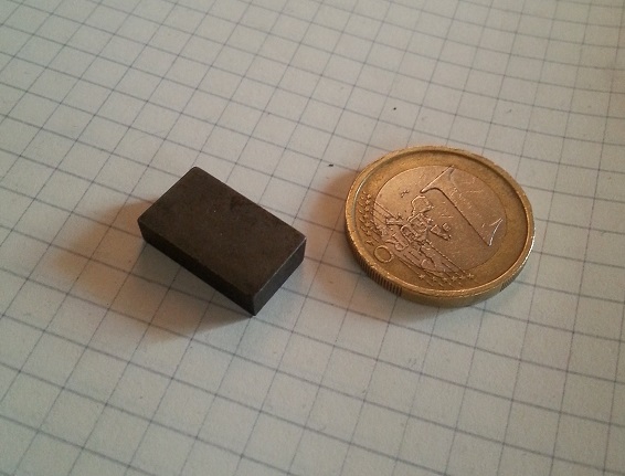

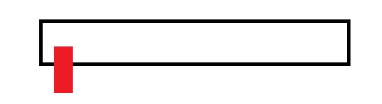

Ho trovato questo cubetto di widia, volevo brasarlo ad una barra rotonda diametro 16mm (quindi bella robusta). Posso affilarlo precisamente, non dovrei avere problemi a farlo... in alternativa una barretta in hss fissata con un grano. L'utensile avrebbe il profilo come in disegno.

Non basta inserire l'inserto e brasarlo, serve un appoggio anche sotto.
P.s. voglevo dire che sotto l'inserto ci deve essere materiale su cui poggiarlo.
