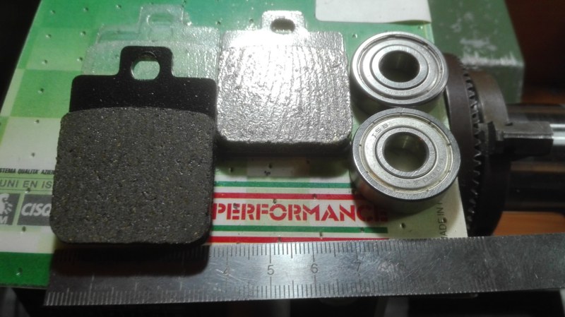

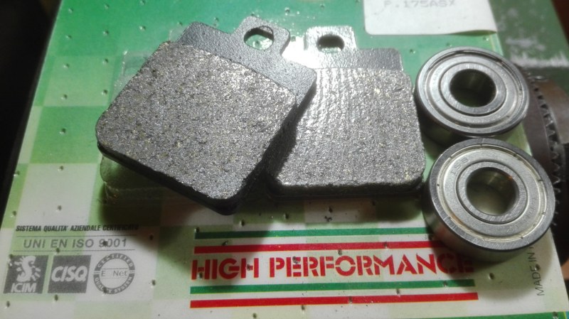

Dai! giusto per incuriosire qualcuno 8-)
versione con il tubo
Tubo [800x600].jpg [ 60.08 KiB | Osservato 1051 volte ]
versione con frizione (o meglio dire freno) 8-) visto che nelle foto ci sono delle pasticche freni
Pasticche_1 [800x600].jpg [ 91.1 KiB | Osservato 1051 volte ]
Pasticche_2 [800x600].jpg [ 78.21 KiB | Osservato 1051 volte ]
Mario
