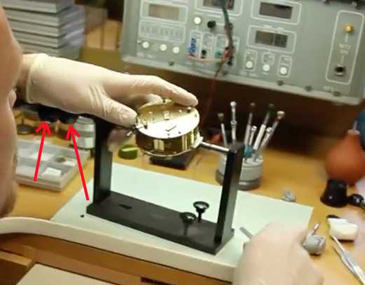

Per me l'attrezzo può essere usato anche per le prove di marcia. Attaccato al muro, e i due pomelli, muniti di punte, servono per dare stabilità aggrappandosi e possono variare la perpendicolarità del tutto, in rapporto al muro.

Infatti :2thumbs: era quello che intendevo quando ho visto il foro dove hai disegnato il gancio 8-)

a sinistra delle manopoline vedo il classico foro per appendere il pezzo, magari servono per regolare il tutto perfettamente perpendicolare al pavimento quando è in prova.
E' vero, lo hai detto prima di me. :2thumbs:

resta solo da controllare bene se e perchè ci sono due manopole dal lato poco visibile
avrei pensato che una serve a bloccare il movimento in base alla grandezza e l'altra per bloccare la rotazione... (forse)

penso anch'io che sia una base double face , utilizzabile anche per provare la marcia a muro
a questo punto i due pomelli servono per la perpendicolarita' del movimento (come gia' detto sopra da fabio)
quindi sotto la mano ci sara' un sistema per tenere pressato il perno sx , e anche per la regolazione del diametro
nulla vieta che i due terminali siano anche intercambiabili per poter tenere i movimenti con platina quadra

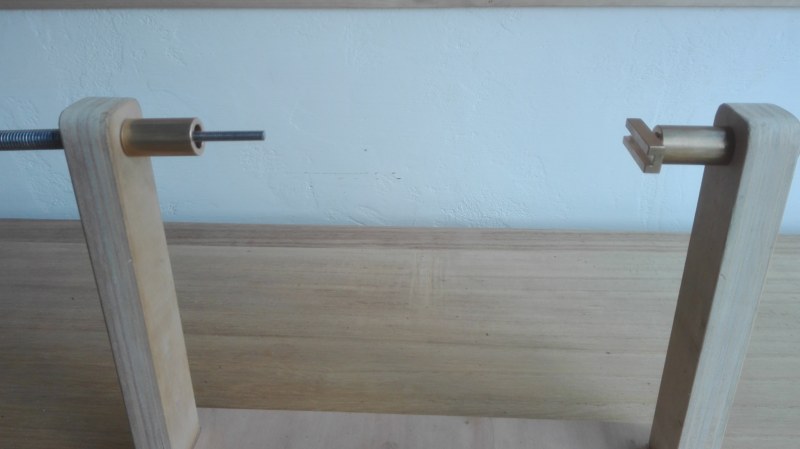

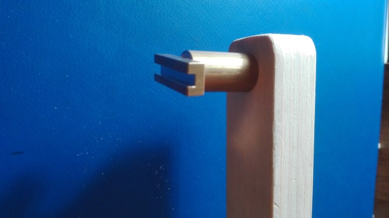

Si, quest'inserto che ho preparato per prova è per platine quadre, se il tutto funzionerà preparerò anche quelle per platina tonda.
PM_4 [800x600].jpg [ 46.88 KiB | Osservato 1566 volte ]
PM_5 [800x600].jpg [ 39.6 KiB | Osservato 1566 volte ]
Sotto la mano, non si vede bene ma sembrano due manopole, ora bisogna capire quale sia il funzionamento delle due (sempre che siano due) 8-)
una sicuramente tiene pressato l'inserto sinistro, e per quello basta una barra filettata, la seconda manopola potrebbe servire per il blocco di rotazione... ::--oppsszz ma non arrivo a capire come funziona :wallbash:

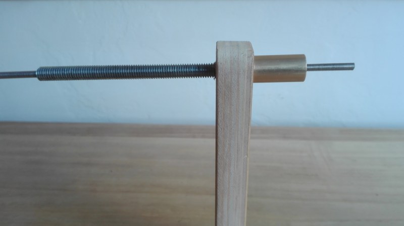

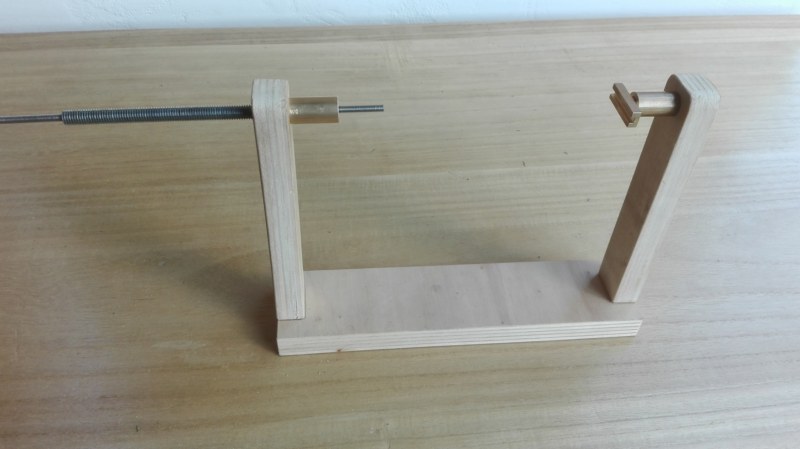

Intanto forse ho trovato :eek: copiando il sistema del tirapinze dei torni è risolto il blocco di rotazione, un tubo filettato all'esterno per il blocco in base al diametro mentre il sistema del tirapinze passando all'interno del tubo blocca l'inserto contro il tubo nella posizione che ci serve... può funzionare?
ho fatto un modellino forando una barra filettata da 8
credo che le foto siano meglio delle spiegazioni verbali 8-)
PM_6 [800x600].jpg [ 30.82 KiB | Osservato 1628 volte ]
PM_7 [800x600].jpg [ 39.86 KiB | Osservato 1628 volte ]
PM_8 [800x600].jpg [ 46.42 KiB | Osservato 1628 volte ]
per fare la prova ho filettato il legno ma su quello definitivo la filettatura sarà sul metallo 8-)
inserendo una manopola nella barra da 8 fissiamo il movimento e con una manopola sulla barra da 4 blocchiamo la rotazione
quindi devo solo preparare il secondo inserto con una filettatura da 4mm ed è fatta... credo
Dimenticavo con queste misure si possono bloccare movimenti da 6 a 15 cm
Pensate che vada bene così? 8-)
