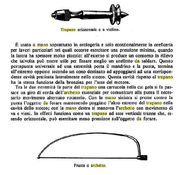

Punta di trapano montato sulla brida, archetto a mano nella puleggia, contropunta da tenere a pressione con la mano e foratura del pezzo (credo).

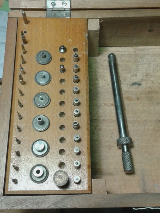

Visto che si parla di Seitz....insieme al tornietto c'era anche questa scatolina:
img_010.JPG [ 69.43 KiB | Osservato 812 volte ]
Alesatori, incudini e punzoni, sembra che ne manchino parecchi.
Gli alesatori calzano sull'attrezzo visibile di fianco, qualcuno sa dirmi a quale potenza (marca) erano a corredo ?

MessaggioInviato: sabato 10 ottobre 2015, 22:36
Messaggi: 4542
quell'alberino su cui calzano dovrebbe essere un accessorio della contropunta del tornio
No Marino, la contropunta ha un diametro inferiore.
Stavo cercando proprio ora in rete, mi sembra che uno molto simile era a corredo nelle potenze "La Favorite".
ciao :D

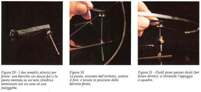

Re: Ho messo in moto il mio tornietto
MessaggioInviato: lunedì 12 ottobre 2015, 11:27
gae929 ha scritto:
Il primo potrebbe essere autocostruito, lo usavano montando una piccola contropunta per tornitura conica ?
Trapano ? montato come ?
gae929
Riporto qui un illustrazione proveniente da un articolo del prof de toma, che illustra il funziomanento di un "trpanino" simile:
de_toma.JPG [ 39.99 KiB | Osservato 790 volte ]
[fonte: Testo di Nicola de' Torna, foto di Enrico Giovenzana, sempre sulle antiche macchine utensili d'orologeria]

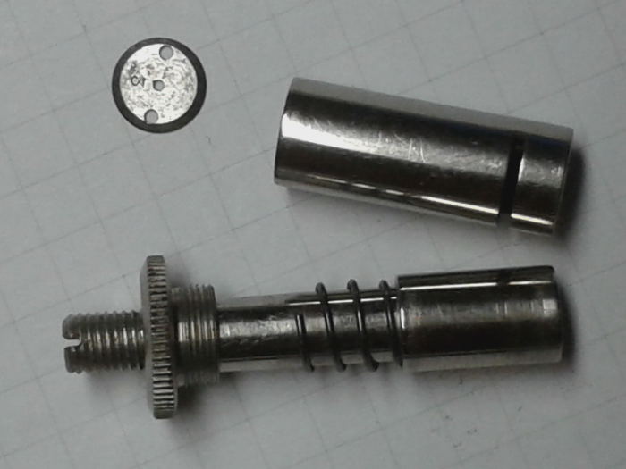

Ora vi propongo un altro pezzo:
pe_001.JPG [ 39.34 KiB | Osservato 774 volte ]
pe_002.JPG [ 42.6 KiB | Osservato 774 volte ]

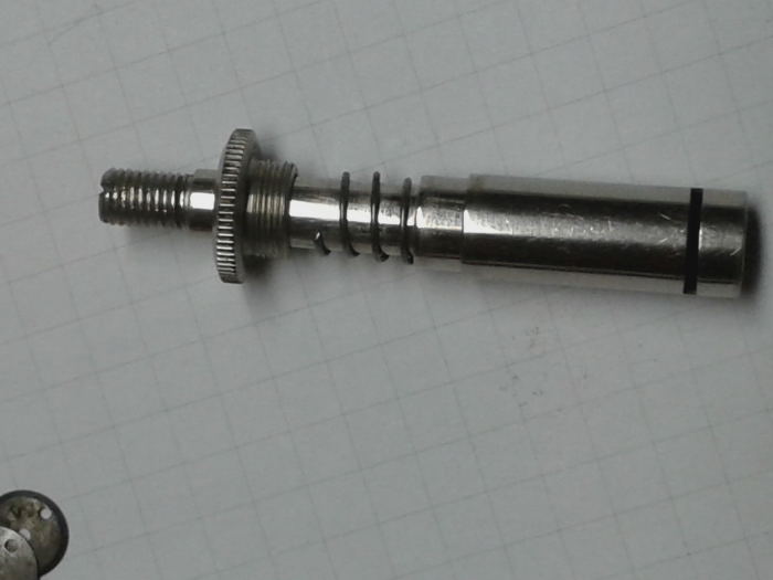

Svitando la ghiera:
pe_003.JPG [ 34.37 KiB | Osservato 774 volte ]
Completamente smontato:
pe_004.JPG [ 41.62 KiB | Osservato 774 volte ]
Il pistone centrale è tenuto in posizione dalla molla, tirando dalla parte della filettatura si possono estrarre ed inserire i dischetti attraverso la feritoia laterale situata sul cilindro esterno.
Ho notato che la filettatura è uguale a quella del tirapinze, ma credo sia un caso.
Non ho la più pallida idea a cosa possa servire ...
ciao :D
gae929
MessaggioInviato: martedì 13 ottobre 2015, 8:14
Messaggi: 2137
Provincia: Lodi
Calico ha scritto:
Per estrarre e rimettere i dischi di serraggio del bariletto della molla degli Hebdomas, suppongo.
Il disco può' essere inserito o estratto solo attraverso la feritoia o smontando tutto. Dalla parte anteriore non può uscire perché c'è un bordino che lo trattiene, (nota che nella seconda foto il disco non è completamente visibile).
Sembrerebbe quasi che serva per tenerlo fermo.....lucidarlo ??? Boh...

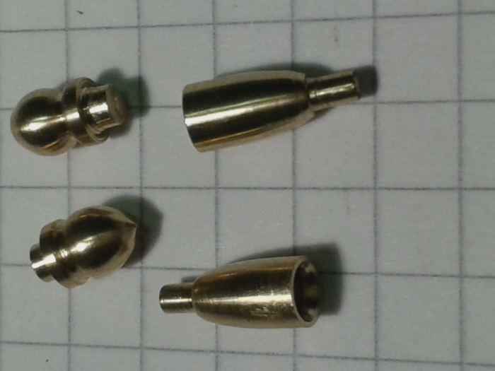

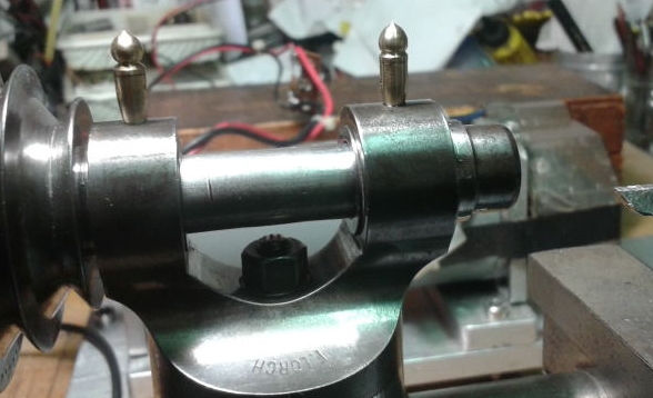

Ecco quello che sono riuscito a fare:
img_t02.JPG [ 41.96 KiB | Osservato 816 volte ]
img_t01.jpg [ 142.04 KiB | Osservato 816 volte ]
L'unico dubbio che ho è che non sono sicuro se l'olio riuscirà a scendere attraverso il piccolo foro.
ciao :D
