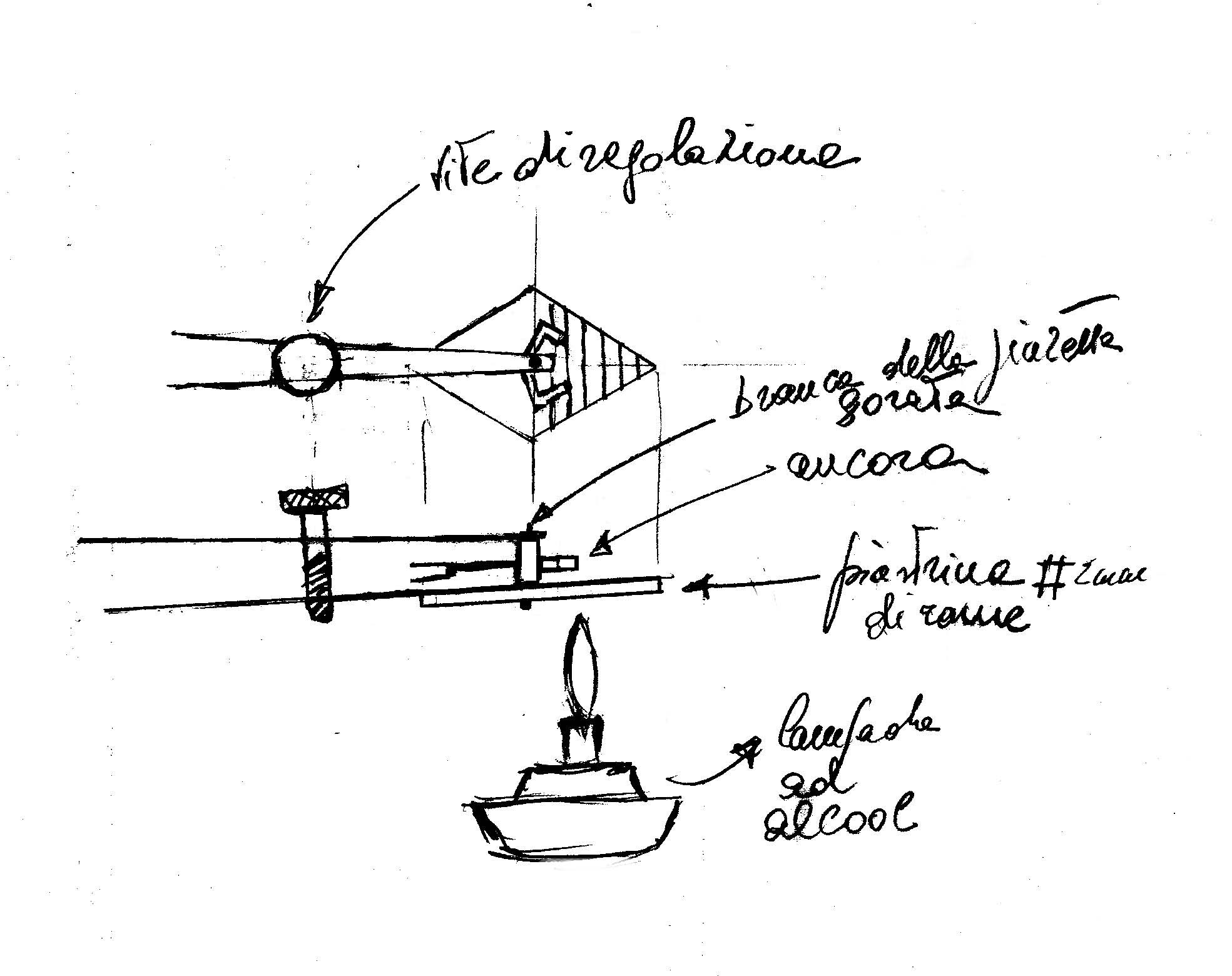

caro Pierino spero, con questo schizzo, di aver interpretato il tuo pensiero. Mi sono permesso di sostituire alla piastrina di ottone una di rame che accumula più velocemente il calore.

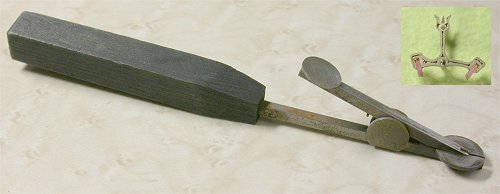

successivamente ho trovato una immagine dell'attrezzo in oggetto che penso, con quella scanalatura, sia ancora più pratico
in quanto fa aderire in piano le due leve dell'ancora, rendendo più facile il centraggio dei rubini. In effetti cosa migliore sarebbe realizzare un connubio tra il disegno e le immagini. Cosa ne pensi Ciao Astorre

Grazie del disegno,che ha concretizzato il mio farneticare,e grazie per la fotografia dell'altro attrezzino.
Ancora più idoneo.
Cose semplici,poco costo,grandi risultati.
Stanno in un cassettino,occupano poco spazio,ma all'occorrenza ci sono.
Tante idee e tanti risultati.

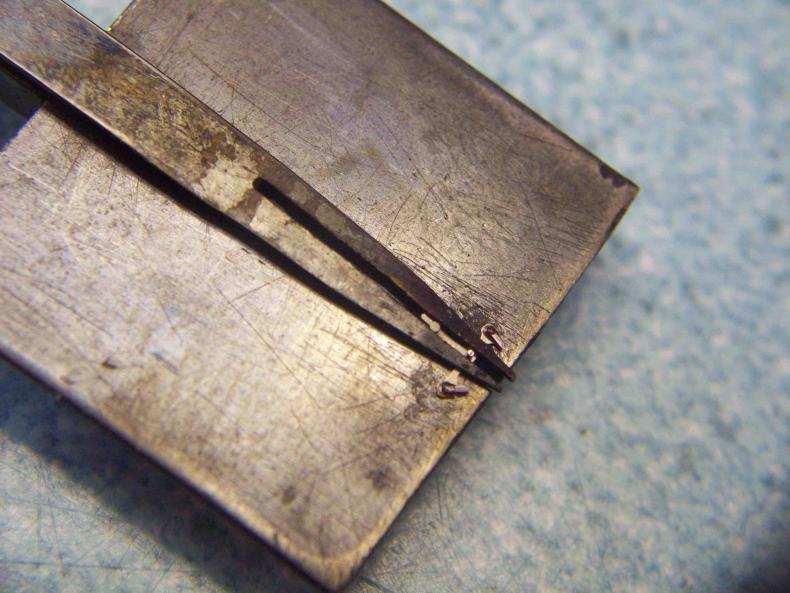

Questa altra versione è invece di JCH, il quale mi ha chiesto di inserire la foto...

Grazie dellafotografia Nematos e grazie Jch
un altra versione,la fantasia umana è fantastica
