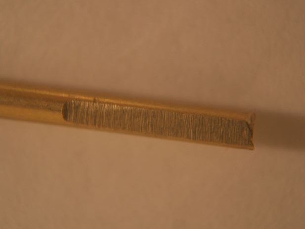

Eccomi qui con il lavoro di ieri sera:
il pezzo prima:
video della lavorazione:
http://www.youtube.com/watch?v=vBS86Z-5 ... e=youtu.be

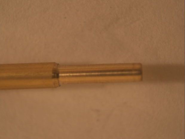

Il pezzo dopo:
Malgrado mi sembra di essere l'unico apprendista tornitore, perché non ne vedo altri intervenire riportando le loro esperienze, ho deciso di creare delle schede dove illustro il lavoro svolto.
Spero che siano apprezzate e che facciano venire la voglia di provare anche a qualche altro apprendista tornitore, che invito a condividere in questo post le sue esperienze.

Carissimo Cristian
Hai capito molto bene il concetto.
Possiamo dire con soddisfazione: Hai domato il canguro che avevi al posto del bulino.
Il resto sarà solo allenamento.

Ho appena finito di vedere il filmato e mi sento in obbligo nel fare i miei complimenti a Christian!!!!
Tranne qualche incertezza ad inizio passata, che peraltro sei stato abilissimo a recuperare immediatamente, quello che mi ha affascinato è il "rumore del taglio"!!
Quel "soffio", mi sta ad indicare tante cose: la prima che il bulino è affilato alla perfezione, la seconda che stai tornendo perfettamente in centro e il fatto che è interrotto ad intervalli regolari sta a significare che stai avanzando con velocità costante.
Durante le passate non ho sentito vibrare ne l'utensile, ne il pezzo; non ho sentito lo stridio dell'ottone che "prende sotto" e questo mi sta a significare che la profondità di passata è rimasta costante cosi come la posizione del bulino rispetto al pezzo....... nonostante lo scalino.
Se riesci a tornire, come sono certo, anche un tondo piegato................non Ti ferma più nessuno e qualsiasi tornitura dovrai affrontare, non sarà un problema!!!!!!!!!!!!!!
UN SALUTO :hallo:
