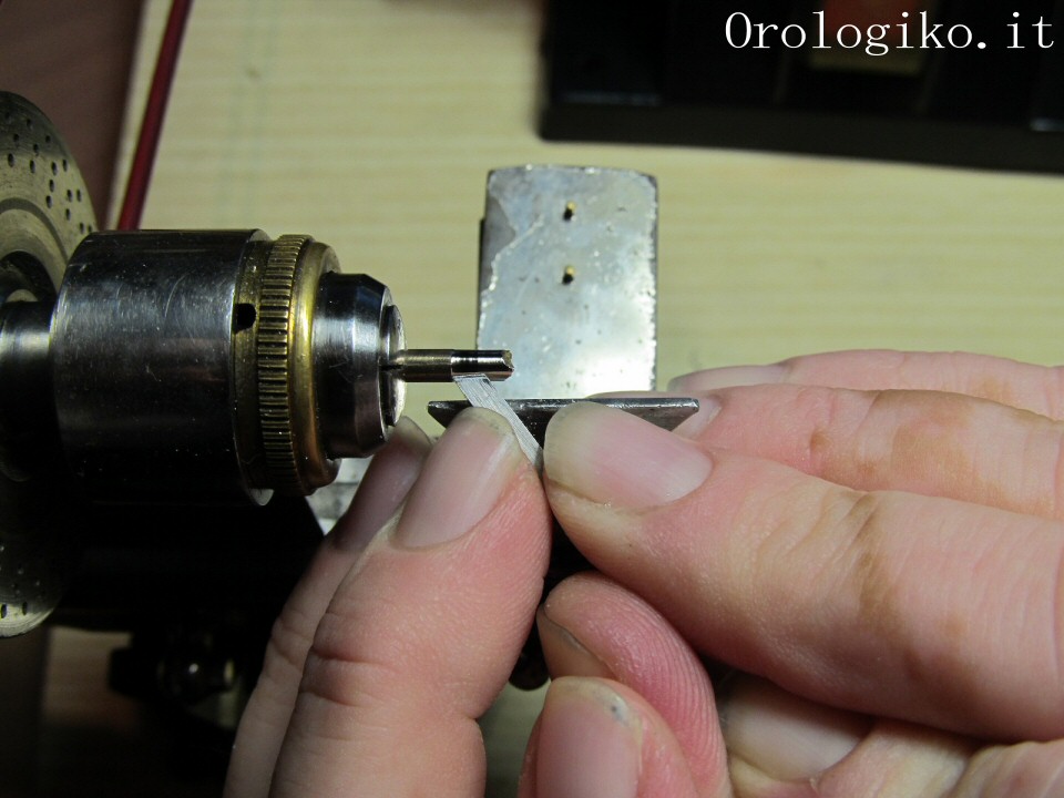

Il difficile non è fare un perno piccolo,era giocare a sensibilizzare la mano,per tornire piccolo.
Mi spiego meglio,poter scorrere sul diametro in lunghezza,come esercizio per tornire.
perchè fare un perno piccolo ci sono molti modi.
Pure con utensili a mano.
ma scivolare su un perno da un decimo,per portarlo a valori sotto serve molta attenzione.
In questo era il gioco.
E Davide secondo i suoi libri affermava che questo a bassa velocità,non era possibile.
Io questo volevo smentire.

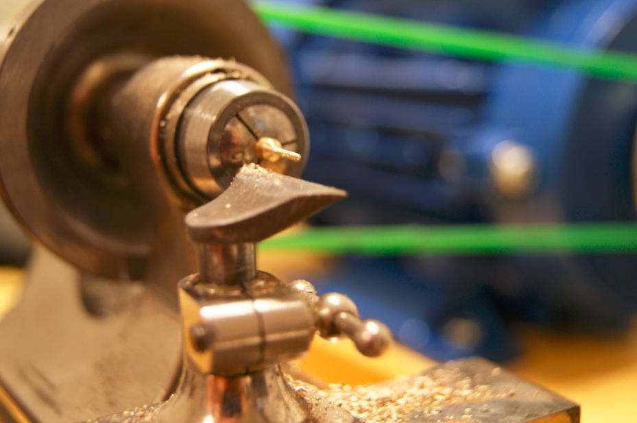

Ragazzi prima di tornare alle mie prove "serie" ho voluto tentare di partecipare anch'io alla sfida di chi ce lo ha più piccolo. Purtroppo mi battete , il mio è 0,12.
:grin:
Carissimo Cristian
Il problema è nel bulino,copia il mio e vai oltre quello che ho fatto in pochi minuti,per fare vedere che è possibile.
Un salutone

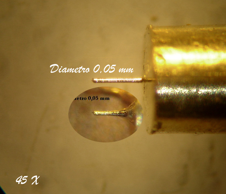

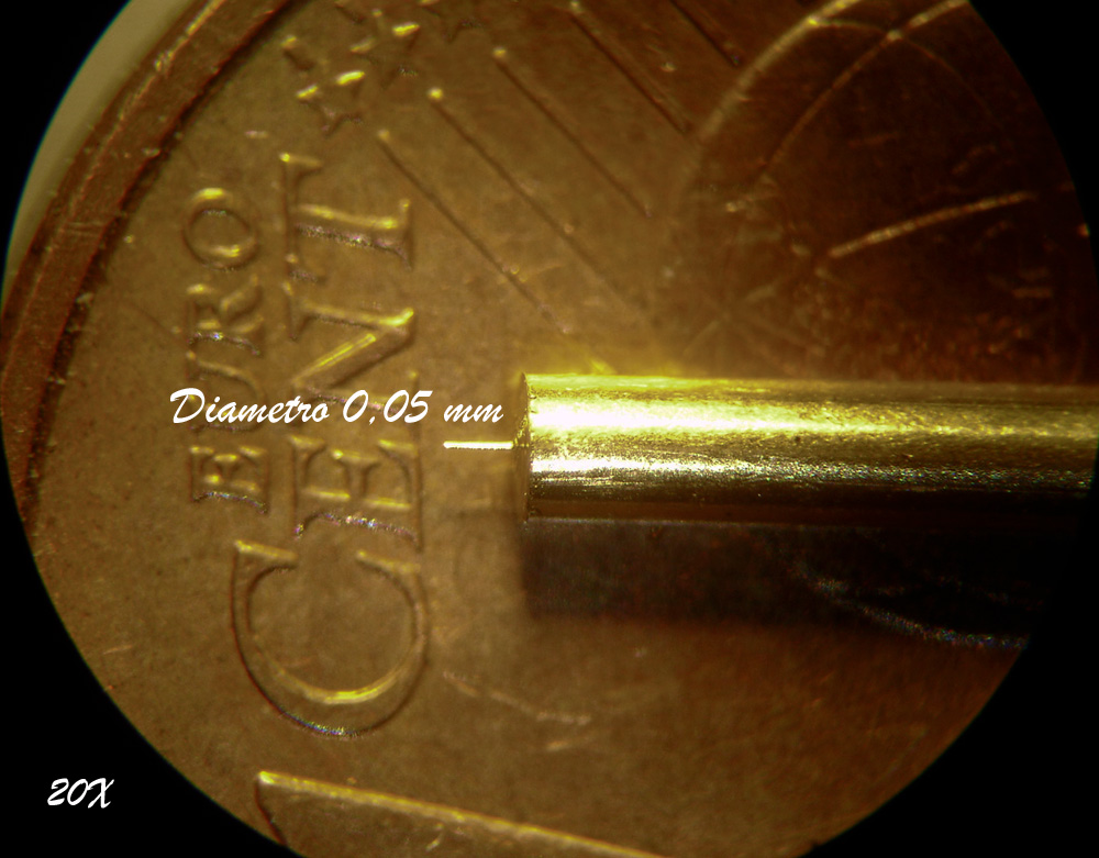

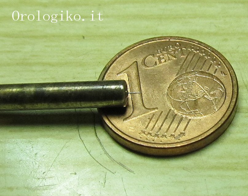

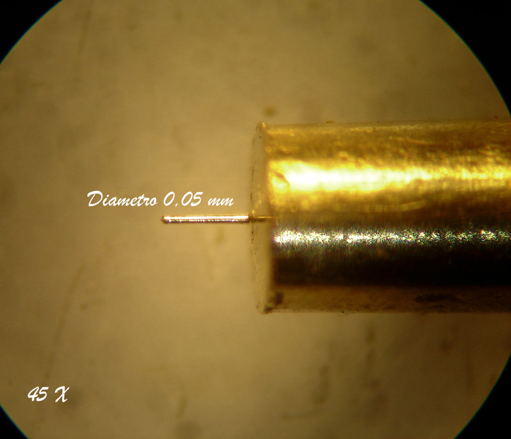

Ciao Maurizio,
vuoi proprio farmi lavorare... :D
Ho ripreso il perno da 0,05 mm l'ho lavorato fino ad ottenere lo spallamento piano...
Confronto fra prima e dopo...Per i più scettici... 8-)
Ciao :grin:

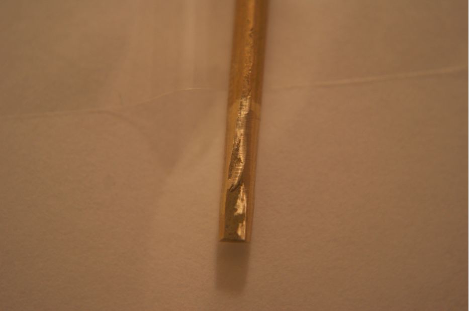

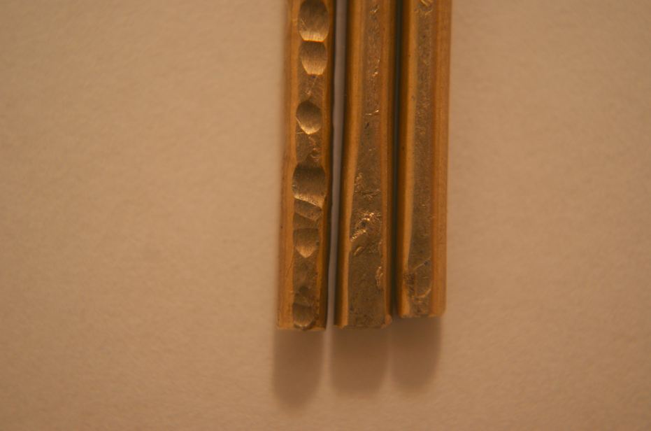

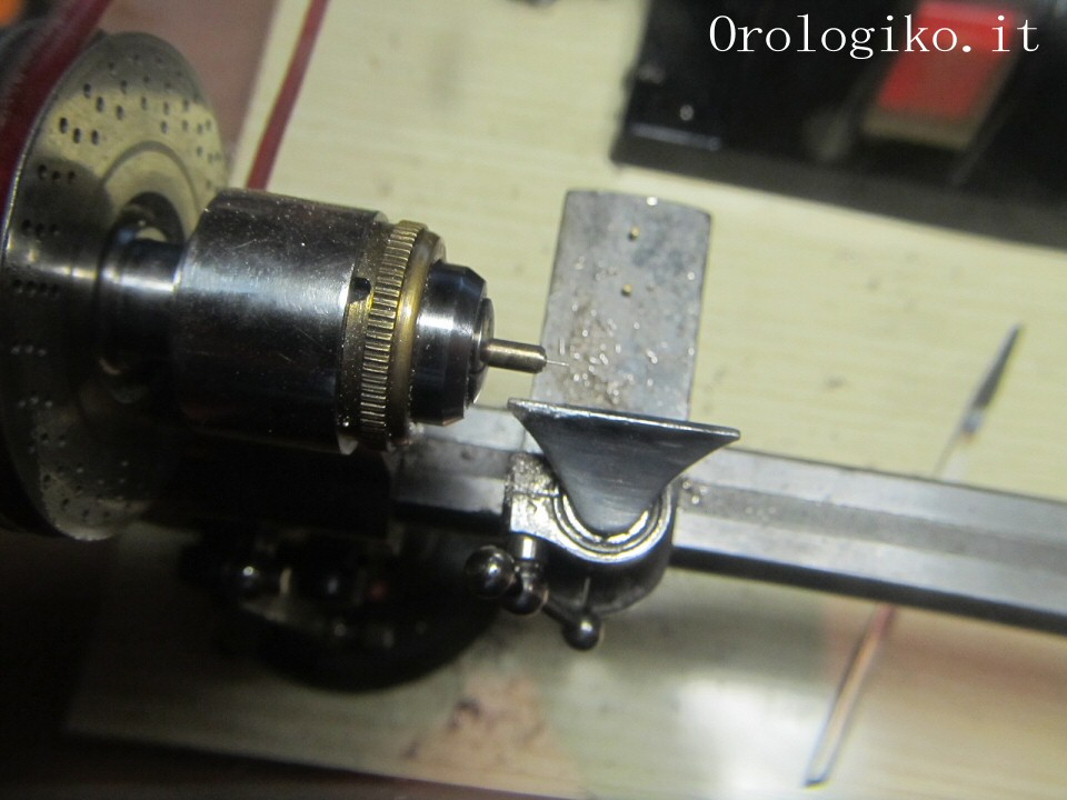

Stasera ho provato a tornire le barre martellate ,
devo confermare che è facilmente possibile (come asserito in precedenza da piero), ci vuole semplicemente tempo e prudenza.
Ho abbassato la velocita del tornio a 300 giri perché a 700 i rimbalzi erano troppi e non mi permettevano di controllare bene il bulino. Ho allentato notevolmente la cinghia in modo che facesse da frizione (si è rivelato molto utile perché un paio di volte ho impuntato il pezzo).
Ho lavorato con il poggia bulino leggermente più altro rispetto al centro (per ridurre il rischio che il pezzo mi prendesse il bulino).
Le barre che ho tornito sono la prima (di cui seguirà il video) e la seconda della quale vedete piu in basso le foto.

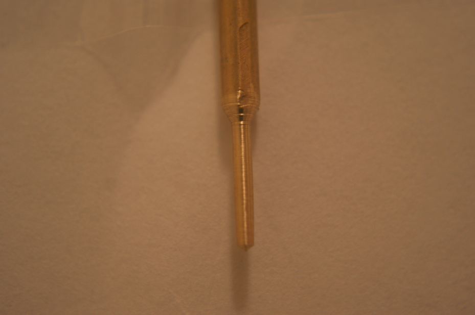

Qui una foto di quando sono a metà della lavorazione.
Mentre qui il risultato, la barra è di nuovo concentrica, anche se è un po’ conica (me ne sono accorto scaricando le foto)
Ora vorrei condividere con voi il motivo per il quale sto tornendo con il bulino in piano.
Malgrado consideri sia Piero sia Giacomo dei maestri, bisogna ammettere che quanto asseriscono contrasta con le illustrazioni dei libri. Ma dopo aver visto il filmato (che è un videocorso venduto in tutto il mondo) e soprattutto osservando il mio porta bulino son giunto alla conclusione che l’unico modo per tornire un cilindro fosse il bulino in piano. Anche volendo far il bastian contrario il mio posa bulino non mi permetterebbe di muovermi su di esso con una posizione del bulino differente, perché andrei sempre ad impattare con la parte semicircolare del posa bulino. Notate anche come la parte finale del posa bulino sia piatta per una larghezza non indifferente. Quindi per me Giacomo e Piero 1, libri 0.
Ps: domani posto il video della tornitura della prima barra martellata

Carissimo Cristian
Ho appena lanciato il video è vedo un modo di operare,non corretto.
Mi spiego meglio.
Può essere importante dovere pareggiare alcune parti e non altre.
Il controllo del bulino,deve essere totale.
Nel filmato oscilli il bulino,con il pezzo.Questo non và assolutamente bene.
In effetti,anche a mano in alcuni casi serve essere rigidi,come con il carro a croce.
Perchè l'esercizio possa darti il giusto apporto,devi trovare il modo di avanzando lentamente,intagliare solo con la profondità,che hai stabilito.
Per questo sono importanti le dita di supporto.
Dove tieni con alcune il bulino di taglio,con le due e con l'altra mano,agisci sul poggiabulino da freno,meglio dire blocco.
in fase diriparazione o esecuzione di un particolare,molte volte potremo avere bisogno di pareggiare un pezzo non omogeneo.
Ma non si deve mai lasciare spazio al comando di quest'ultimo.
Il padrone del bulino deve essere la tua mano.
Per l'uso della contropunta sono pienamente in accordo con Gia.
un utensile indispensabile.
Però per ora al fine di capire meglio è preferibile che tu non esca troppo dal mandrino,ed impari senza.
In quanto se non riuscirai a dosare bene il taglio,farai fare la pancia al pezzo,in contropunta.
Se non sono stato chiaro richiedi
un salutone
PieroP
