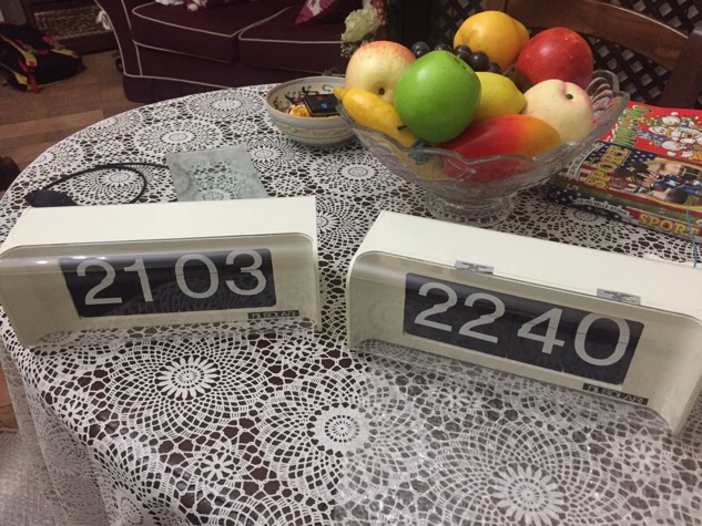

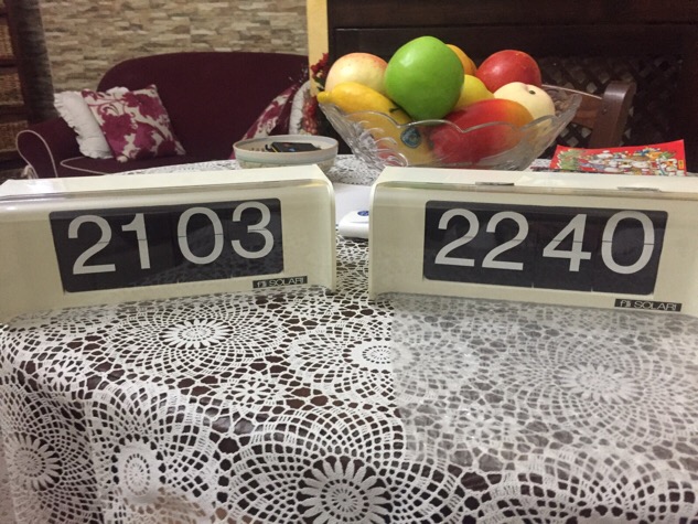

Sono possessore di 2 metor solari magnifici dal punto di vista estetici e nella loro conservazione, non c'è un briciolo di polvere, crepe, a vista le parti meccaniche sembrano ok, uno dei riporta ancora i sigilli superiori, mai visti ( credevo fossero stati apposti da terze persone, :-o .
Le mie domande sono: uno dei 2 metor non scatta quando gli applico tensione da 12 b mentre l altro è ok scattano le palette. Che posso fare nel mio piccolo per provare a farlo ripartire?
Seconda domanda . So che per il funzionamento gli apparecchi necessitano di una schedina ad impulsi ok però posso connettere entrambi sulla stessa scheda avendo poi differenti orari tra loro tipo uno con ora di Roma è uno con ora di New York. Mi piacerebbe averli tutti e due in casa funzionanti con diversi orari senza utilizzare 2 schede.

di solito i Metor sono a 24v, quindi è possibile che a uno dei due i 12 v non bastino. Ci dovrebbe essere un' etichetta sul retro che indica la tensione di funzionamento. Se non c'è, vanno aperti.
Per pilotarli entrambi con una schedina sola devi scegliere una schedina che regga il carico, non tutte lo fanno. Non ci sono problemi, infine, ad indicare orari diversi: basta metterli su due ore diverse di partenza e poi accendere la schedina.
