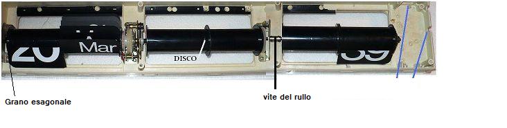

Provo a darti la procedura del modello 6042 differente perchè orizzontale e che credo valga anche per il tuo, giusto per farti capire il principio
Per mettere in fase lo scatto del giorno segui questa procedura,fai ruotare l'ora sino a far scattare il giorno.
Allenta la vite che blocca il rullo del giorno e fai girare nuovamente i rulli delle ore e minuti sino allo 000,a questo punto stringi la vite e rifai nuovamente lo scorrimento sino alle 000 per vedere lo scatto alla mezzanotte.
Forse farai altra regolazione perche magari ti può scattare un minuto prima o dopo comunque il principio e quello.
Per la fasatura del giorno del mese devi seguire la stessa procedura facendo scattare il mese allentare i due grani esagonali situati sul collare sul lato sinistro delle palette dei giorni e portare il rullo sino a far coincidere il giorno 1, stringere i grani e riprovare, e come per il giorno anche qui ci può essere necessario ritoccare la taratura-
Controllare che il mese coiuncida con il numero riportato sul rullo indicatore dei mesi posto prima delle palette del mese fig.3 del manuale-
Se non e chiaro chiedi.
Nicola
