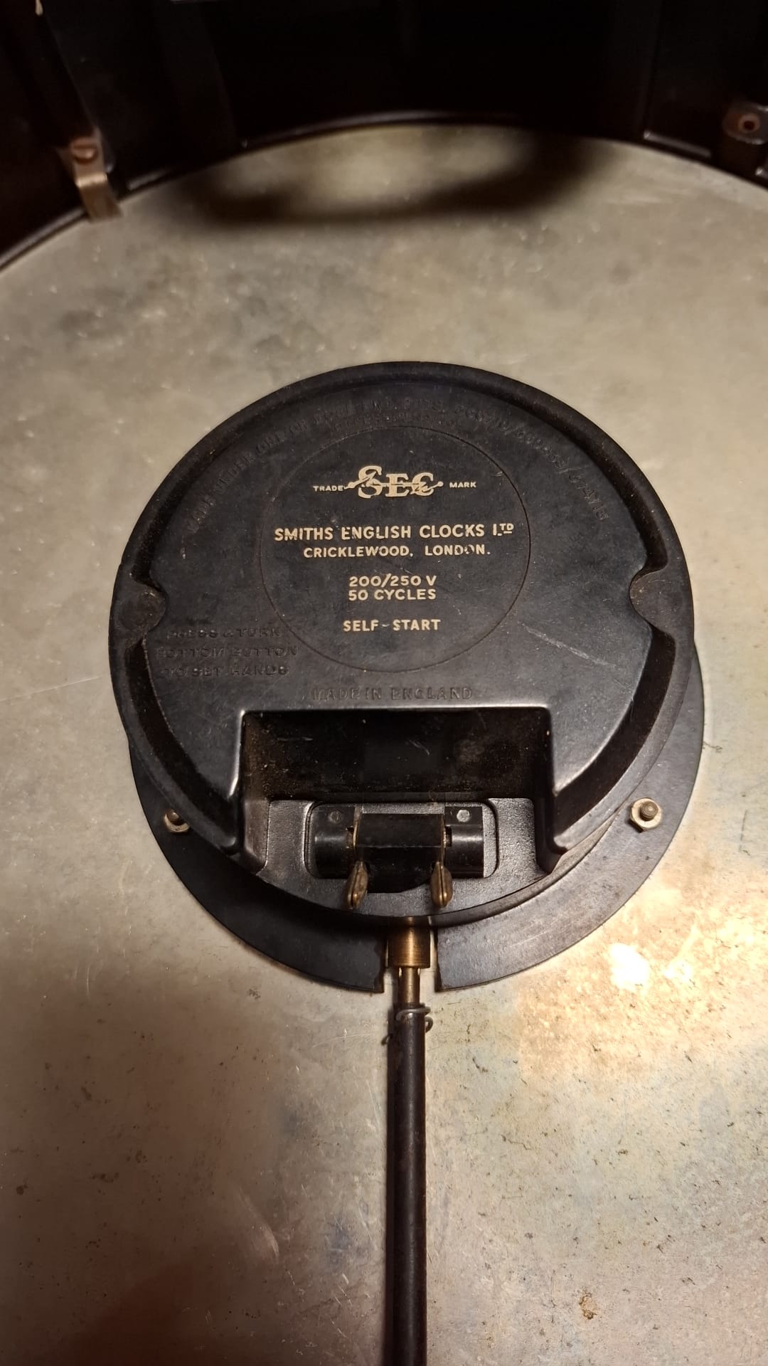

Buonasera, non so nemmeno da dove cominciare, qualche buon samaritano mi saprebbe guidare?
Altrimenti lo appendo e lo tengo come ornamento.
d0d7c744-9b27-40f4-9c2a-d70344b99705.jpg [ 145.96 KiB | Osservato 188 volte ]
daabf5f8-c4de-4083-b46a-a9e448449433.jpg [ 171.77 KiB | Osservato 188 volte ]

Ciao e benvenuto,
sembra un orologio autonomo che puoi alimentare direttamente con la corrente di rete 220V 50Hz.
Infatti sul movimento riporta valori di voltaggio e frequenza perfettamente compatibili con la corrente domestica.
Ti consiglio però di dare prima un'occhiata al movimento togliendo il coperchio per accertarti delle condizioni prima di alimentare un dispositivo che potrebbe essere bloccato (o guasto).

Ciao, ho visto in rete il tuo orologio ma con la lancetta dei secondi, in basso sotto quella delle ore, e non so se ne esistessero due versioni o qualcuno possa averla rimossa.
Si trovano dei video che mostrano lo smontaggio (non li ho visti per il tuo ma per modelli che suppongo abbiano lo stesso movimento), e in pratica togliendo mi pare 3 viti si separa facilmente il motore dalla meccanica permettendo di occuparsi delle due componenti separatamente.
Quello che mi chiedo è quanto oggi si possa aver voglia di utilizzare un orologio da muro con la tensione di rete collegata; all'epoca penso sia stata una grande invenzione dal momento che un piccolo motore sincrono pilotato dalla tensione di rete la cui frequenza era molto precisa garantiva una marcia precisa e poco da fare se non per le mancanze di tensione, ma oggi non lo so.
All'epoca comunque gli standard di sicurezza (protezione dei contatti ecc.) non erano quelli di oggi, per contro alcune componenti avevano fattura eccellente. Se volessi rimetterlo in funzione ti consiglierei quantomeno di aggiungere un fusibile (in portafusibile volante isolato) in serie al motore, i nostri amici inglesi ne hanno uno all'interno di ogni spina.
E a costo di farmi dei nemici non scarterei nemmeno la possibilità di sostituire il movimento con uno al quarzo, purché il lavoro finale riesca a mantenere le lancette originali o meglio ancora parte del movimento originale, soprattutto quel bel sistema di regolazione dell'orario ... lo so che rischio di essere bannato ma per me un orologio dovrebbe avere come funzione primaria quella di mostrare l'ora corrente, e se viene modificato con criterio da una persona competente perde una parte di originalità ma ne acquista un'altra

Credo ne esistessero due versioni perche' non vedo traccia di predisposizione per una terza lancetta....
Comuqnue dopo averlo smontato mi sono accorot che la prolunga che usavo per farlo funzionare era rotta :löl: .
Cambiando la prolunga eccolo qua:
avevo una paura matta di morire fulminato, proprio essendo consapevole degli standard di sicurezza ante guerra :D .
Comuqnue le tue considerazioni le trovo corrette, ma penso che dovo averlo tenuto in funzione mezza giornata lo terro' come ornamento (quindi fermo) ma per ora non me la sento di alterarne l'originalita'.
Ecco un'altra foto del meccanismo quando l'ho rimosso per ispezionarlo
23361b51-0b00-4f73-a841-037b9d326843.jpg [ 148.38 KiB | Osservato 148 volte ]

che bello.... dopo aver rimontato il tutto, tutto trionfante, metto la presa della corrente e l'orologio non parte :wallbash:
Vabbe'... rismontero'.

Ciao, prova a premere verso l'alto il perno di regolazione dell'ora per un paio di secondi e poi rilasciarlo

Il self-start dovrebbe partire subito, se hai un tester controlla se il motorino non sia bruciato.
