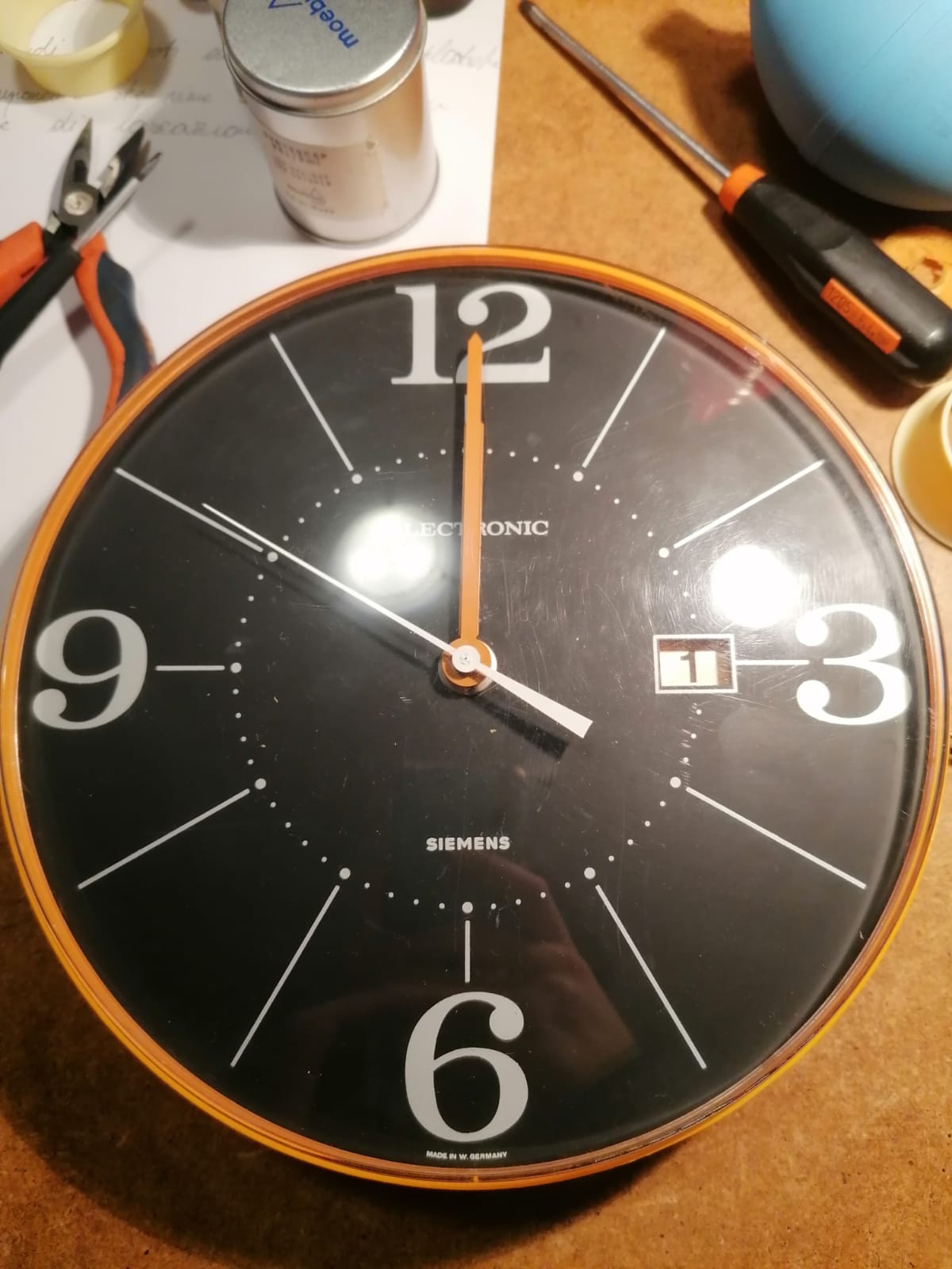

Salve a tutti,
ho acquistato qualche giorno fa questo orologio elettromeccanico da muro di marca Siemens, avendo un contatto ossidato della batteria ho smontato tutto il movimento e già che c'ero ho fatto una revisione visto che era fermo da anni.
Una volta che l'ho rimontato, dopo aver inserito la batteria, l'orologio si è avviato correttamente ma nonostante questo la lancetta dei secondi sembra non mantenere un movimento costante, il difetto scompare se inizio a regolare l'ora muovendo le lancette e poi riprende appena mi fermo.
In questi orologi è il bianciere stesso che permette alla ruota di scappamento di muoversi, ma non capisco come faccia ha rimanere sempre in tensione (nel senso che se in un orologio con scappameto ad ancora svizzera, la molla di carica con la sua energia, fa si che l'ancora stia o a destra o a sinistra appoggiata alle spinette di delimitazione e quando invece l'orologio è scarico l'ancora non oppone resistenza se si tenta di spingerla con una pinzetta, non capisco in questi orologi chi svolge la funzione di mantenere spinta la ruota di scappamento ed evitare che questa tenti di tornare indietro).
In queste condizioni l'orologio si comporta come un movimento classico a molla scarico che viene agitato un attimo, e il bilanciere oscillando porta con se l'ancora ma ovviamente i secondi un po' vanno avanti e un po' no, in quanto il movimento risulta scarico.
Spero si capisca il paragone che ho fatto per spiegare il difetto.
Allego le foto e il video.
Ringrazio in anticipo chi mi aiuterà.

ho capito il tuo ragionamento anche se questo è un movimento che funziona al "contrario" dato che è il bilanciere il motore di tutto il sistema, però mi viene anche da pensare che ci sia qualche parte in plastica usurata della catena cinematica che non funzioni a dovere.
Gli ingranaggi sono tutti sani e correttamente accoppiati?
Il difetto si presenta anche ad orologio appeso?

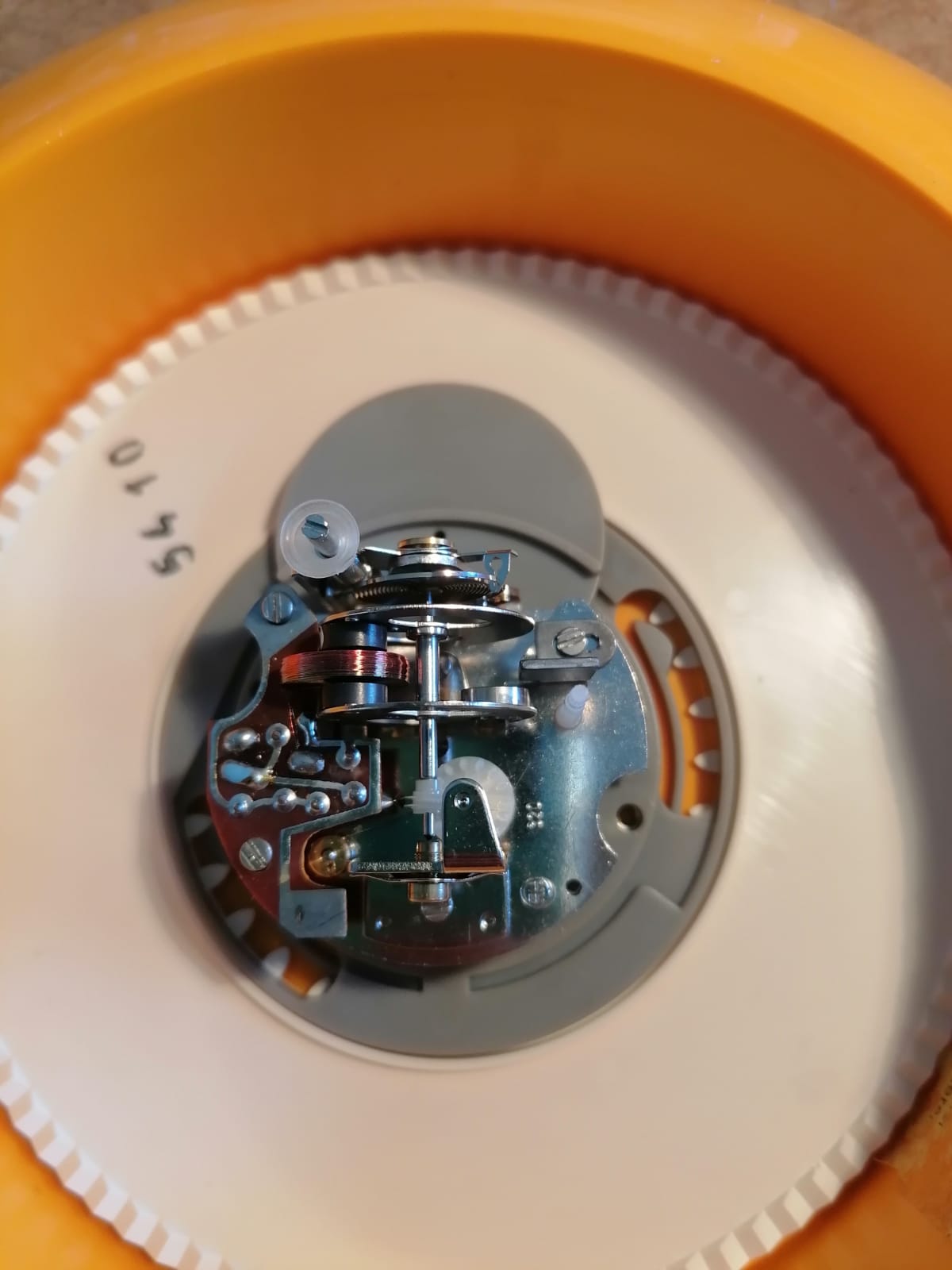

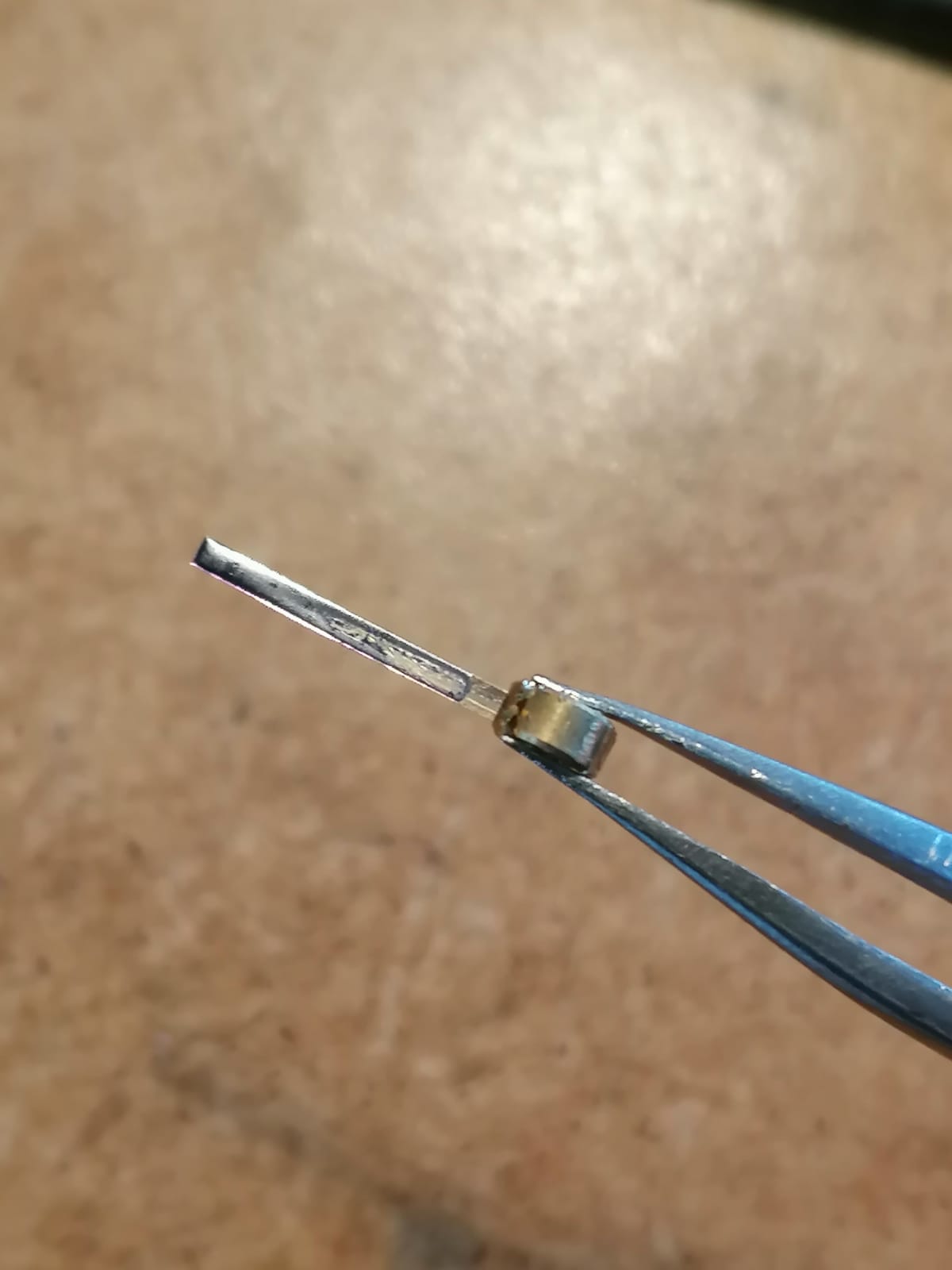

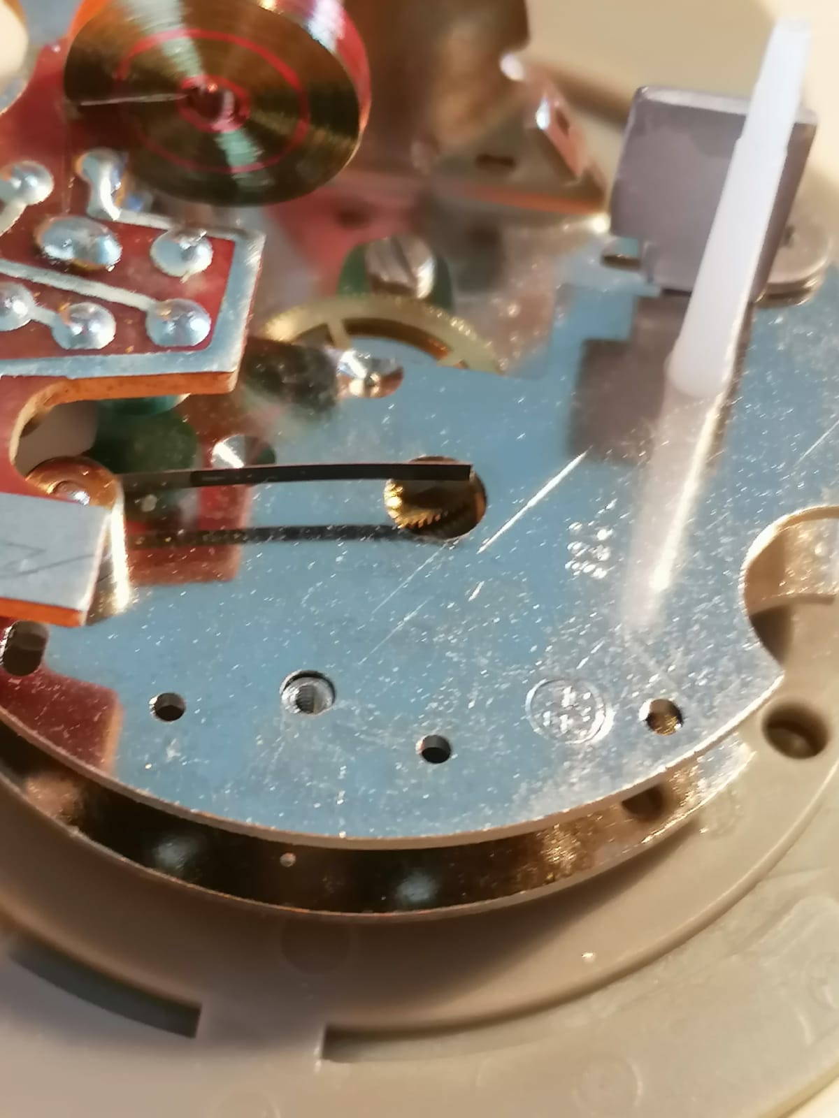

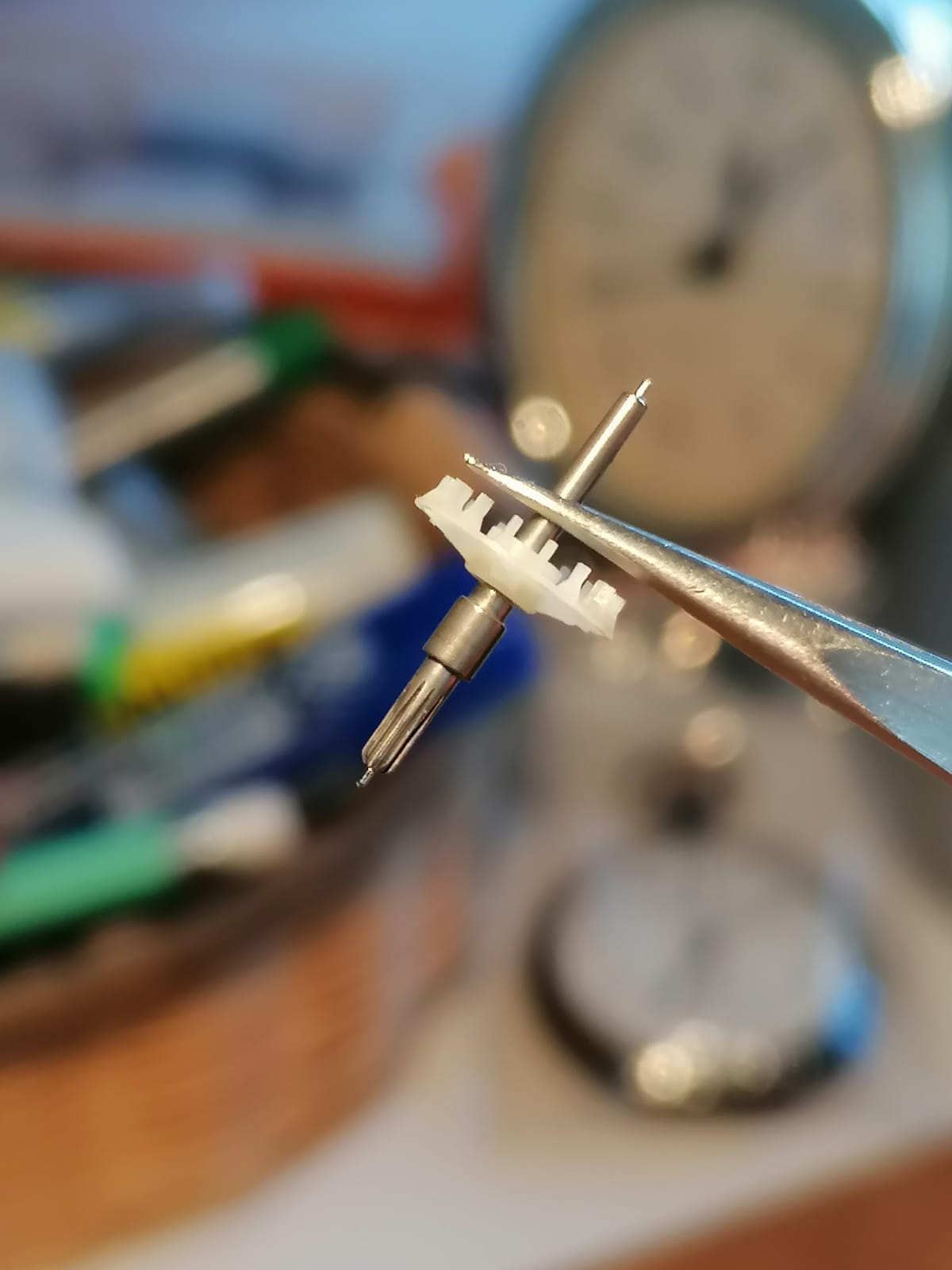

Eccomi qua, come promesso stamattina ho fatto un esperimento sull'orologio per cercare di metterlo a posto...
Una volta smontato il movimento ho tolto la molletta che dovrebbe frenare la ruota che ingrana conl'elicoidale del bilanciere, a questo punto ho preso un quanto di nitrile blu, ho tagliato una striscetta di materiale e ho rivestito la lamella col nitrile.
Ho rimontato tutto e come per magia.....non è cambiato un tubazzo!!! :( :(
Di seguito tutte le foto del lavoro e la foto alla ruota che ingrana col bilanciere come avete chiesto.
Saluti.

Idea interessante quella del nitrile.
Probabilmente sarebbe più efficace se anche la parte cilindrica di contatto fosse ruvida o mille righe...

Grazie mat_r74,
Mi hai dato un idea: la prossima volta che lo smonto ci metto un tubetto termo restringente nero attorno all'alberino così non intacco il metallo con la colla, a contatto con la gomma dovrebbe fare sicuramente più attrito.

Grazie per le foto, ma non capisco ancora l'esatta interazione "elicoidale" (che dubito lo sia) - ruota.
Non credo serva più attrito, la molletta dovrebbe evitare soltanto movimenti accidentali quando i due suddetti elementi non sono in presa, questi movimenti potrebbero essere dovuti a forze comunque piccole (peso delle lancette quando non sono in posizione verticale?)
Direi che sono da indagare l'integrità dei dentini delle ruote ecc. e forse ancor prima il perno di regolazione dell'ora che potrebbe avere una posizione di riposo che non assume correttamente interferendo col movimento (mi è capitato con una sveglia al quarzo).
