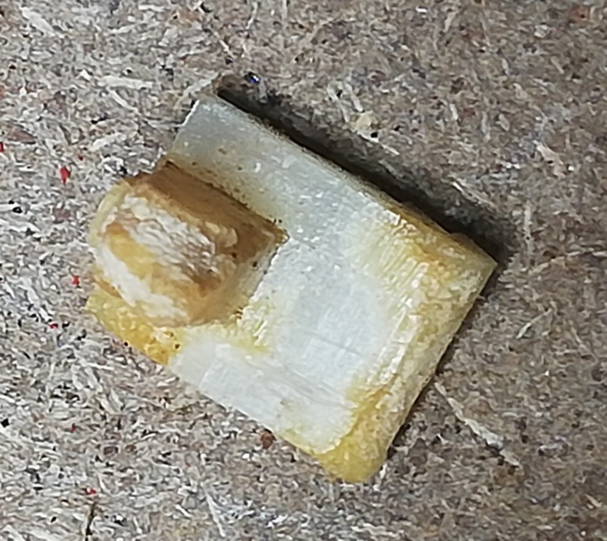

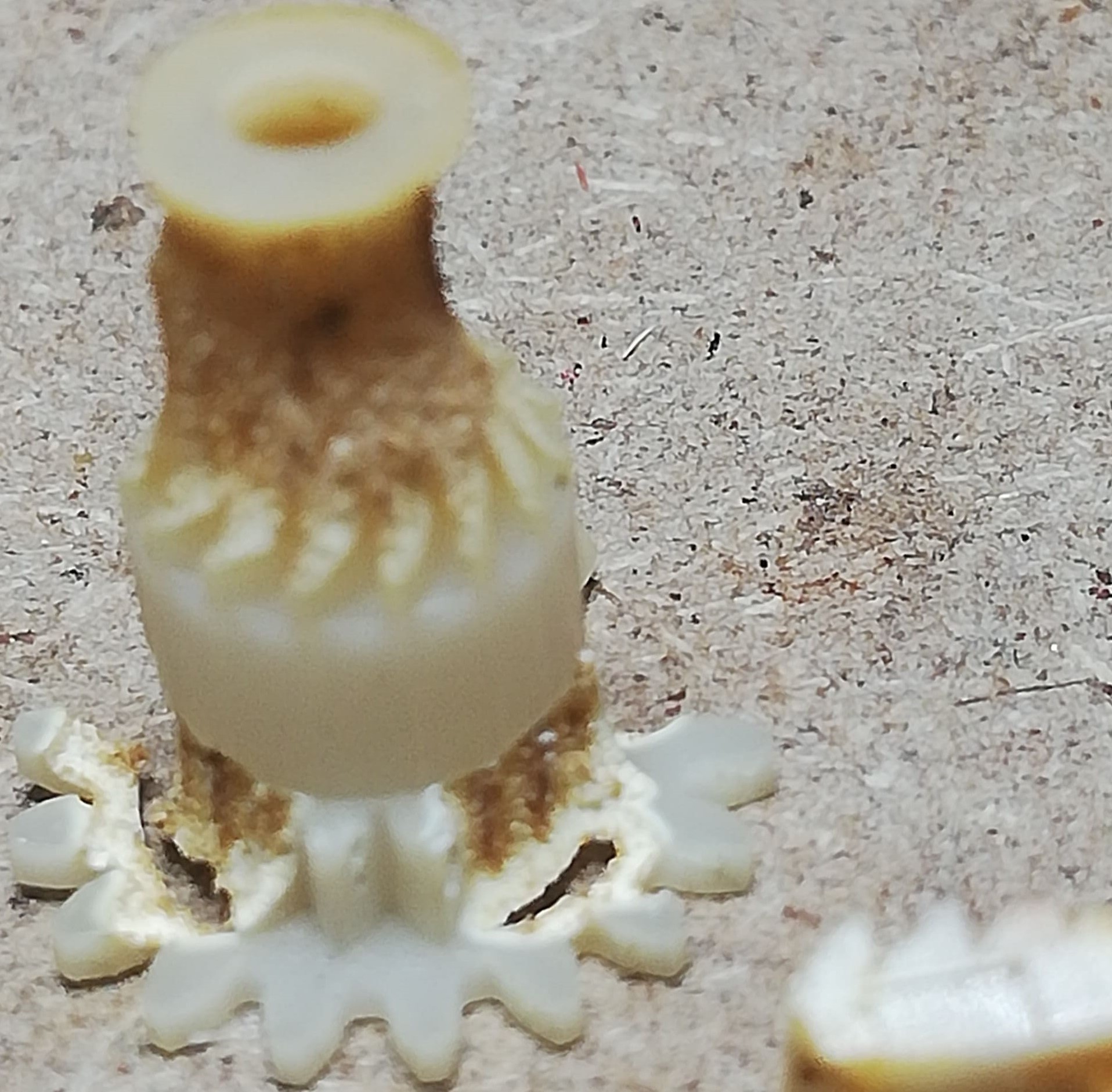

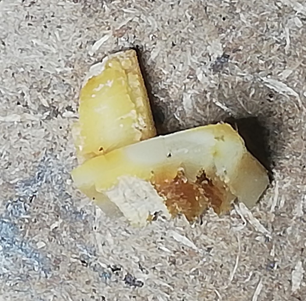

Salve a tutti. Ho trovato a pochi euro una sveglietta braun mod. AG4928 che non avevo mai visto. Ho trovato qualche foto di qualche esemplare venduto chiamata Braun phase 1. Ne esistevano di diversi tipi. La mia è a batteria.
Dopo averla smontata purtroppo ho trovato la ruota di plastica che regola le ore quasi distrutta per l'umidità.
foto1-a.jpg [ 453.8 KiB | Osservato 255 volte ]
foto2-b.jpg [ 704.33 KiB | Osservato 255 volte ]
foto3-c.jpg [ 531.72 KiB | Osservato 255 volte ]

Questa ruota dall'ultima foto ha la parte superiore in origine dentellata e andava ad ingranare in una cremagliera dentellata con denti con forma a dente di sega. La cremagliera era collegata a una slitta mossa dalle dita per regolare le ore.
Purtroppo non ho una copia originale tale da potere duplicare. Però ho trovato tutte le misure necessarie per rifarla analizzando quella presente rovinata.
E' possibile rifare la parte superiore dentellata a denti obliqui come nella foto? Esiste qualche programma? Per poi farla stampare in 3D?

dovrebbe essere più semplice cercare un esemplare che monta lo stesso movimento da cannibalizzare ma con ogni probabilità potresti incorrere nello stesso problema.
Per poter riprodurre in 3D l'ingranaggio ne servirebbe uno in buone condizioni da rilevare. Se hai già le misure è già qualcosa.
Un programma come Fusion 3D Autodesk disponibile anche gratuitamente per uso amatoriale, potrebbe fare al caso tuo ma necessita di un buon periodo di apprendimento
per essere in grado di realizzare forme complesse come queste.
Tieni conto che se non sei pratico di rilievo e restituzione in 3d, ti devi rivolgere ad un tecnico che solitamente ha un costo che potrebbe superare il valore della sveglia.

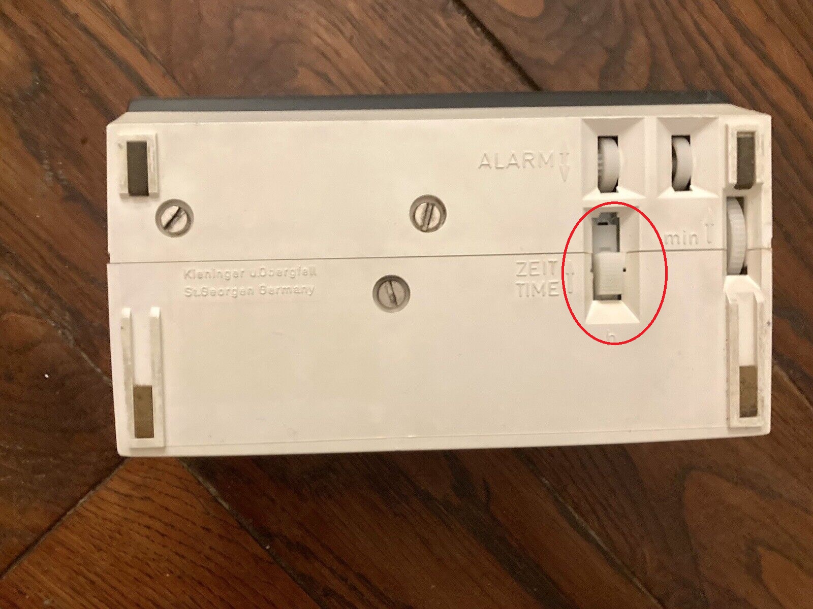

Ho fatto la ricerca. In effetti la meccanica kundo 2000 è uguale. Ma ce ne sono di versi tipi. La parte meccanica che interessa a me è quella relativa alla regolazione ore e minuti.
Ho notato che ci sono diversi tipi di kundo 2000. Ci sono modelli elettrici. Il mio è a batteria ma non ha importanza questo. Il movimento è uguale. Quello che ha fondamentale importanza è che deve essere presente il gruppo programmazione sveglia. Ci sono invece quelli con il datario senza sveglia. Spiego perchè:
per la regolazione delle ore abbiamo una slitta che è collegata a una cremagliera a sua volta collegata a quella ruota danneggiata che ho pubblicato in foto. Se la sveglia è mancante la meccanica di regolazione ore e minuti è differente: non ha slitta con cremagliera e a me non serve. In foto la parte danneggiata è quella indicata con ovale rosso.

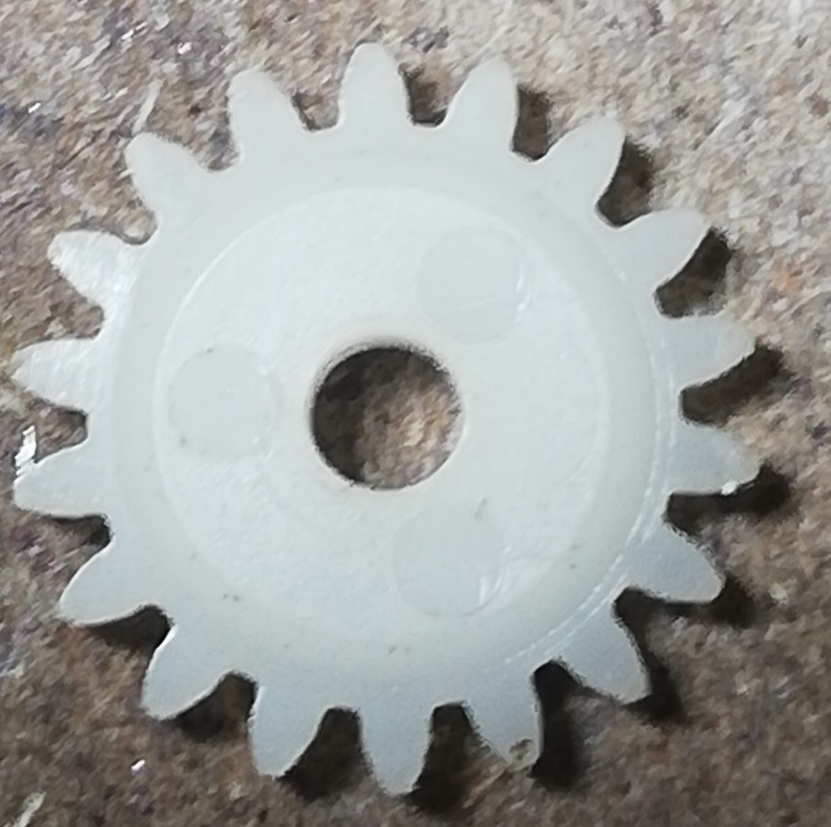

Ecco le foto di tutti i pezzi che ho bisogno. Avrei bisogno anche della slitta collegata alla cremagliera che manca. E' andata persa
cremagliera1.jpg [ 231.87 KiB | Osservato 189 volte ]
cremagliera2.jpg [ 308.59 KiB | Osservato 189 volte ]
ruotaregolazione minuti.jpg [ 321.52 KiB | Osservato 189 volte ]
svegliaminuti.jpg [ 167.05 KiB | Osservato 189 volte ]
svegliaruotaminuti2.jpg [ 189.81 KiB | Osservato 189 volte ]
ruotaminuti.jpg [ 435.68 KiB | Osservato 189 volte ]
