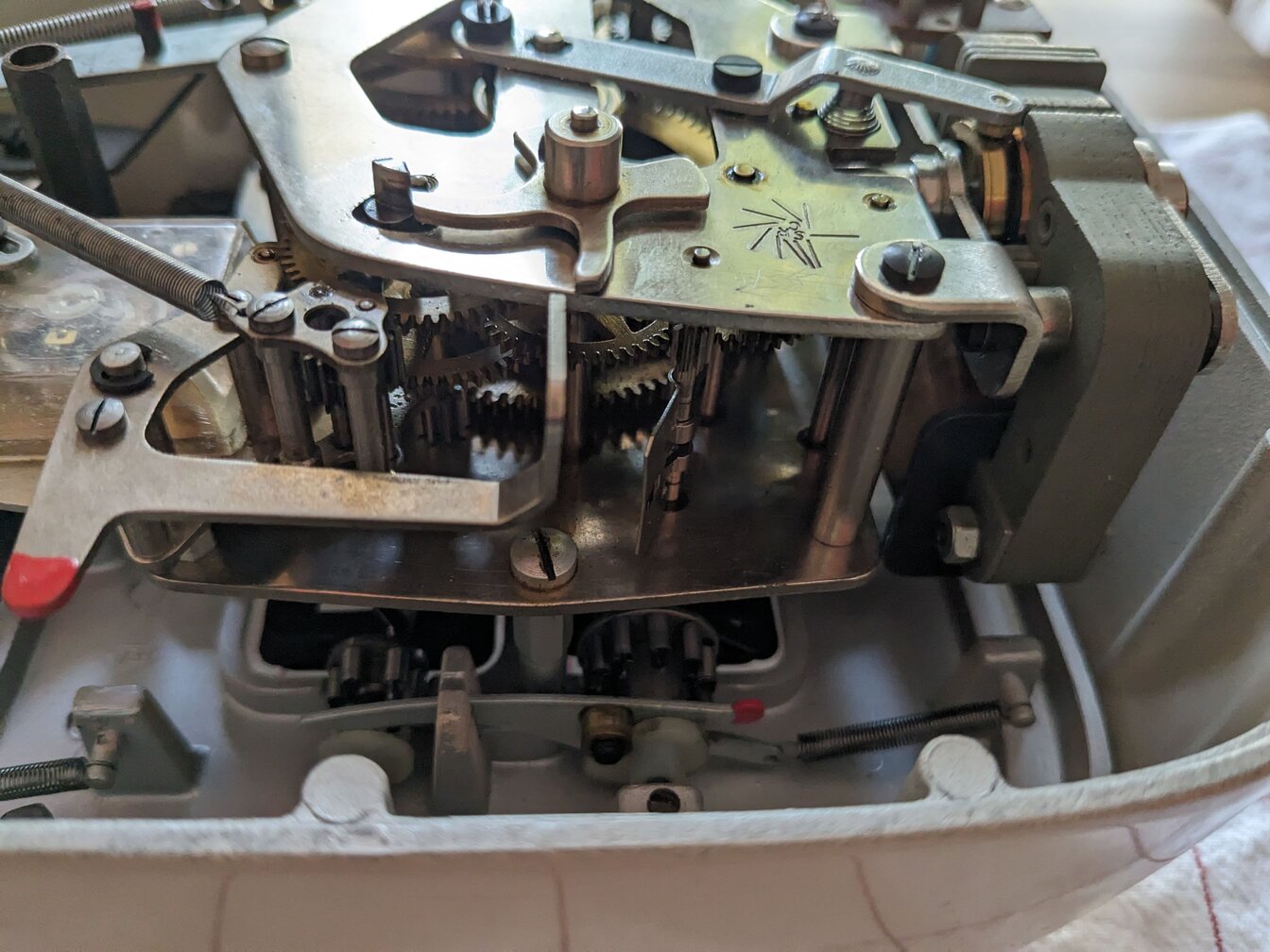

Ho un problema con il mio Cifra 5 dal mio precedente aggiornamento.
Alcune transizioni alle HH:00 o HH:50 (e più raramente alle HH:M9) sono incomplete e quindi errate per un solo minuto.
Il minuto successivo tutto torna alla normalità e il recupero avviene automaticamente.
Si noti che questa cadenza non è sistematica, non sono sempre gli stessi tempi a destare preoccupazione.
Ho fatto un piccolo sondaggio osservazionale per essere più preciso (cf. pix come un allegato)
Commento file: registrazioni temporali diverse che pongono problemi per sessione di osservazione
Relevé Cifra 5.pdf [396.54 KiB]
Scaricato 22 volte
[ Riproduci file Quicktime ] Esempio di problema di transizione temporale.mp4 [ 1.99 MiB | Osservato 134 volte ]
Mikiorologi mi ha già dato degli spunti di riflessione (lo ringrazio ancora qui se mi legge) ma poiché sono molto a disagio con la manipolazione da effettuare, mi farò aiutare anche dalle vostre opinioni e, magari, dalle vostre foto.
Commento file: quale parte toccare e come?
PXL_20240201_153017081.jpg [ 242.66 KiB | Osservato 134 volte ]
Assumiamo quindi un problema di tensione della molla sopra le palette minute. Ma... come stringere? Dovresti smontare la molla e girarla un po'? Dovrei fregare qualcosa?

Ciao e benvenuto,
innanzitutto complimenti per le tue osservazioni debitamente annotate e ordinate in tabella.
Prima domanda:
L'orologio è già stato smontato integralmente, lavato e lubrificato?
Per quanto riguarda l'errore delle unità delle ore bisogna verificare la corretta posizione del freno sulla ruota ore.
Non avendola fotografata non posso dire nulla al riguardo.
Bisognerebbe poi verificare la funzionalità dell'eccentrico che aziona l'arpione ore e vedere come si comporta al minuto 59.
Per quanto concerne l'errore delle decine dei minuti la situazione è molto più complessa da risolvere.
Potrebbe essere determinato anche dalla molla stanca ma secondo la mia esperienza è spesso dovuto all'usura del rullo palette che non risulta correttamente frenato dall'archetto (si forma una piccola tacca sul bordo delle palette).
Come prova potresti spostare l'archetto dei minuti (10.209) leggermente verso l'alto (o anche verso il basso) semplicemente allentando le due viti che lo fissano al quadro, quanto basta per variare la posizione di contatto fra le palette e l'archetto.
Spero inoltre che i perni delle palette non siano troppo usurati perchè altrimenti il rullo potrebbe ruotare faticosamente.

Ciao Matteo,
Innanzitutto un sincero ringraziamento per il tempo dedicato e la cura posta nella risposta.
Per quanto riguarda la recensione dell'orologio purtroppo non posso rispondervi. D'altra parte, posso solo dire che prima dell'orario da me impostato, non presentava questa difficoltà di sequenze... suppongo quindi che le mie manipolazioni lo abbiano disturbato. Tra l'altro, per fare un esempio, oggi volevo farvi qualche foto dell'interno... Non l'ho assolutamente toccato, ho solo tolto la cover posteriore, e per un'ora, da quando è stata rimessa a posto, ha continuato ogni dieci minuti (e per un'ora, 16H20-17H10 + ma va bene da allora ) con i deplorati malfunzionamenti... cosa che prima non faceva. E' come se il semplice fatto di averlo urtato/buttato a terra avesse generato questo brutto comportamento :-(
Per quanto riguarda gli altri tuoi consigli, ammetto che purtroppo mi sembrano ancora troppo tecnici perché non so ancora come identificare le parti dell'orologio con i loro nomi (l'eccentrico per me è un mistero!).
Ho voluto comunque provare il tuo suggerimento di prova per abbassare/alzare l'arco... ma la parte dei minuti non è accessibile spontaneamente (master clock): suppongo quindi di dover "estrarre" tutto il meccanismo... che visto il mio livello della conoscenza mi sembra rischioso pensare poi al rimontaggio. Cosa ne pensi ?

guardando le foto mi sembra tutto ok.
Probabilmente ha bisogno della manutenzione che ti dicevo.
I freni della ruota ore mi sembrano posizionati correttamente.
Ti allego una foto con l'elenco delle parti.
Purtroppo bisogna smontare il movimento principale e se non te la senti ti consiglio di rivolgerti ad una persona esperta.

Sei grande, Matteo!
I tuoi dati sulla foto mi permettono finalmente di comprendere meglio le istruzioni.
Grazie per queste informazioni e per la tua analisi visiva.
L'orologio sembra meno irregolare dell'altro giorno... funziona più raramente, stranamente di più la sera, dalle 19:00 alle 20:00....
Provvederò a fare un minimo di manutenzione (lubrificazione)... e vedremo (in attesa della revisione completa).
