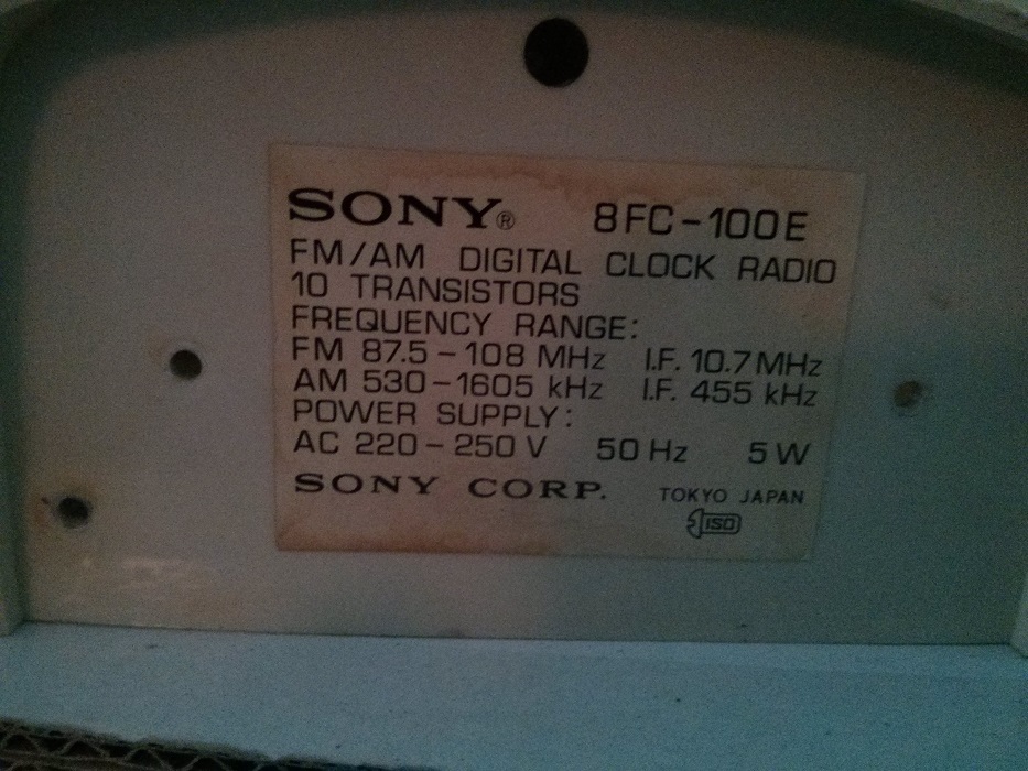

Ciao a tutti
nella mia collezione ho anche questa radiosveglia con orologio elettromeccanico a palette. L'ho rimessa in funzione ieri sera dopo diversi anni di inattività
e stamattina ho trovato l'orologio bloccato alle 8.57 :roll:
Sembrava funzionare correttamente e invece... Ho smontato il tutto e ho notato che il motoriduttore sembra ok e gira correttamente, mentre credo ci sia un problema sulla meccanica
e precisamente al gancio collegato alla ruota delle palette che ogni minuto tira verso il basso e fa scattare il cambio del cartellino...
Quanlcuno ha già avuto un problema simile ? Avete qualche suggerimento in merito ?
PS: tengo il tutto in prova fino a domattina e nel caso di blocco faccio un video e ve lo posto.
