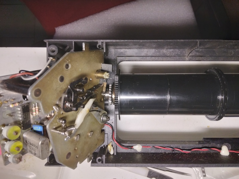

Buona serata a tutti, dopo anni di glorioso funzionamento ininterrottamente di questo orologio, solo da mettere in orario e aggiornare il giorno con la data al cambio di pile ha smesso di andare bene con un difetto che non riesco a risolverlo, il problema e questo: Praticamente alla mezzanotte non scatta il datario l'orario rimane fermo alle ore 00 però i minuti continuano a scorrere precisi, e per giorni va avanti cosi, se porto io l'orario alle 23,00 e faccio funzionare sino alle ore 0.00 la data più delle volte scatta , ma se lo metto in orario la mattina e lo controllo allla mattina successiva niente da fare sempre quello il problema me lo lo trovo con le ore ferme alle 00 ma i minuti cantinuano a funzionare. Tutti i controlli fatti sino ad ora non hanno risolto il problema, oggi ho smontato i due rulli quello delle ore e quello dei minuti per controllare se erano liberi o bloccati da qualcosa, e per il rimontaggio volevo sapere se vanno bloccati seguendo una fase per es. quel foro sul rullo delle ore deve corrispondere con un foro dell'altro rullo dei minuti? O una volta che faccio scattare le ore posiziono le palette dei minuti con 00 e procedere sino al 59.
Se qualcuno si e trovato con questo difetto e come lo avete risolto grazie.
Nicola

Il manuale con la procedura di azzeramento dei rulli definita "Preparazione alla programmazione" la trovi qui: http://www.solarilineadesign.com/it/dow ... fb6f511cd/
Spero che non sia un problema di microprocessore o condensatori esauriti.
Usi le batterie o l'alimentatore di rete?
Se usi le batterie controlla i contatti. La molla delle batterie è saldata perfettamente alla scheda logica?
Se usi l'alimentatore di rete probabilmente è necessario sostituire le batterie tampone.
Per scrupolo controlla anche la tastiera ed il suo connettore sempre sulla scheda logica.
Meccanicamente il problema principale dei bloccaggi dei rulli è causato dagli ingranaggi di plastica. Controlla che non siano fessurati.

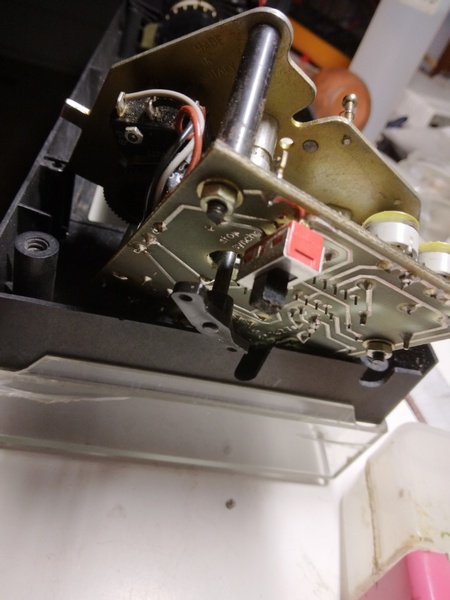

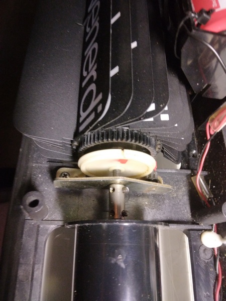

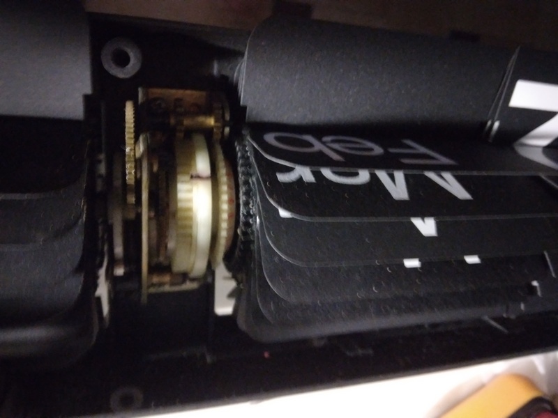

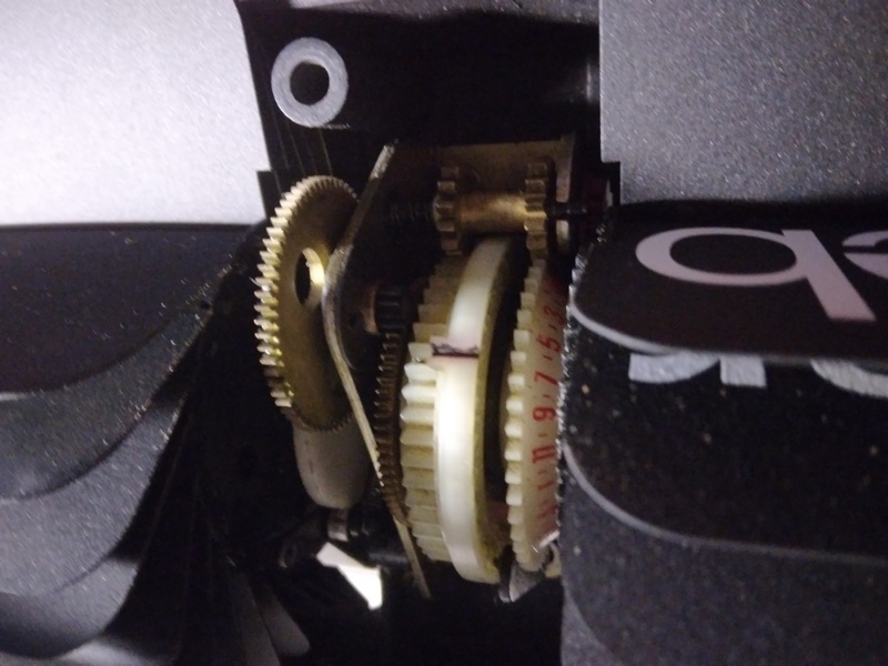

Di conseguenza della risposta di Mat mi sono reso conto che il mio modello (foto preso dalla reta e chiedo scusa se ho creato confusione) di orologio non è modello linea 60 ma modello dator 6 meccanico funzionante con 2 batterie da 1,5 come da foto che allego cosi da togliere dubbi e confusione.

Di conseguenza della risposta di Mat mi sono reso conto che il mio modello (foto preso dalla reta e chiedo scusa se ho creato confusione) di orologio non è modello linea 60 ma modello dator 6 meccanico (purtroppo mancante della targhettina del modello) funzionante con 2 batterie da 1,5 come da foto che allego cosi da togliere dubbi e confusione. grazie.
