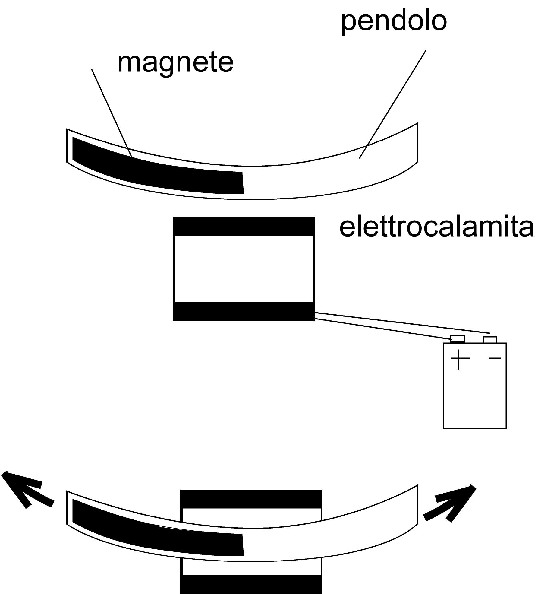

Ho provato a smontare il tutto:
all'interno del pendolo per metà della sua lunghezza c'è un magnete
poi la batteria carica una elettrocalamita a forma di tubo
ho fatto un disegnino per spiegarmi meglio......
da quello che mi hai scritto nella elettrocalamita ci dovrebbero essere dei transistor?
fammi sapere
