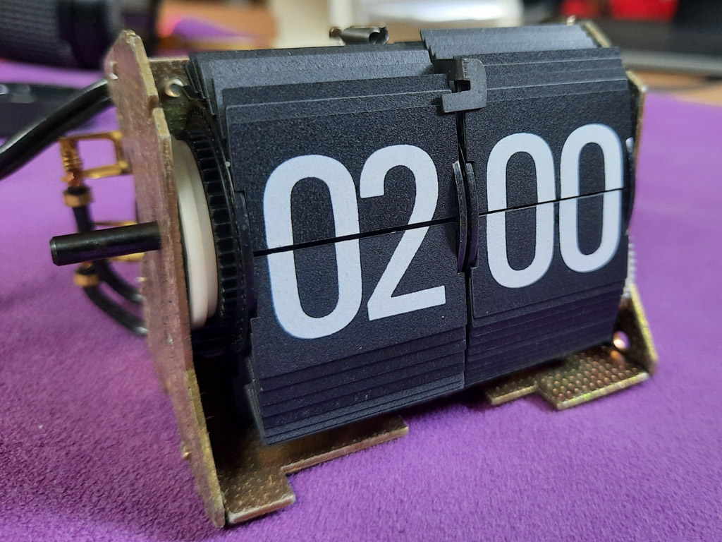

Vi carico una foto di come si presenta dentro. A occhio non mostra nessun segno di intervento, né di usura o rottura. Dal momento però che sembrava asciutto ho messo del grasso su tutte le ruote dentate e sugli alberi. Premetto che non l’ho fatto a pezzettini come anche il buon Pierino suggeriva perché, non essendo un esperto, con ogni probabilità non avrei saputo rimontarlo. Ho smontato solo quello che era montato con viti, ma credo di aver raggiunto quasi tutto.

Una volta rimontato l’orologio mostra un comportamento simile a quello iniziale: lo scatto avviene in modo apparentemente impreciso ma in realtà con un ritardo/anticipo ciclico.

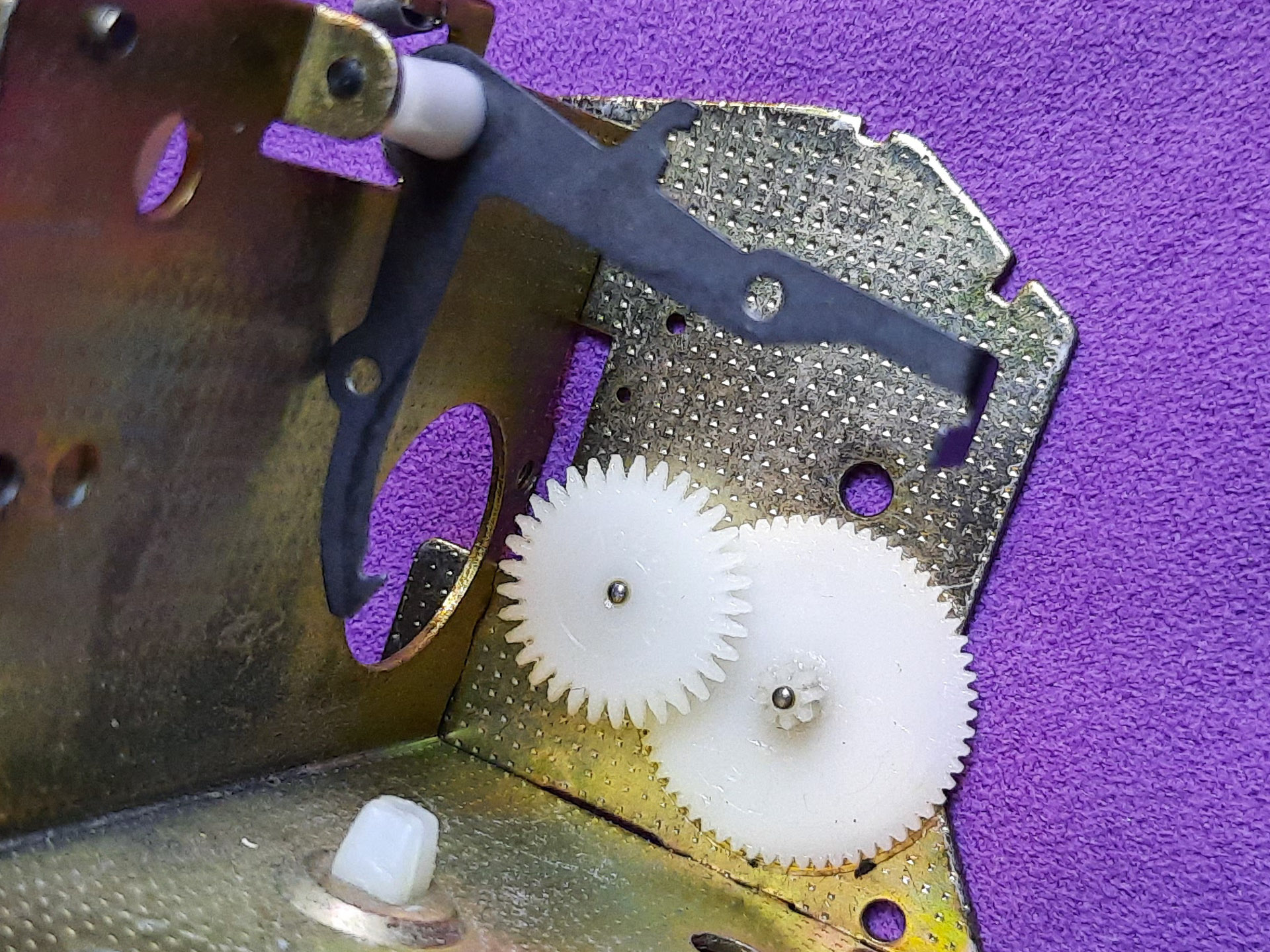

Prima di mettere il grasso avevo verificato a occhio lo stato degli ingranaggi e mi erano sembrati perfetti (per quel che posso capirne…). Vi allego delle foto in alta qualità per un vostro parere. Muovendo le ruote mi sono sembrate libere.

Gli ingranaggi mi sembrano ben messi.
Il movimento del rullo ore è del tutto simile a quello del cifra 120 con il piccolo ingranaggio da te descritto ben visibile nell'ultima foto.
Ebbene sul cifra 120 causa usura tende ad impuntarsi e alla lunga provoca il blocco dei minuti.
Spesso è colpa del disco bianco che si fessura in corrispondenza dell'unica gola che ha.
Divaricandosi o usurandosi impedisce il corretto funzionamento dell'ingranaggio piccolo.
Questo problema d'impuntamento è presente anche sul Metor e sul modulo ora del Solar F.lli Solari sebbene gli ingranaggi di questi modelli siano realizzati in metallo.
Con ogni probabilità succede la stessa cosa anche sul Cifra 2 che oltretutto mi dici che ha un disco con due gole.
