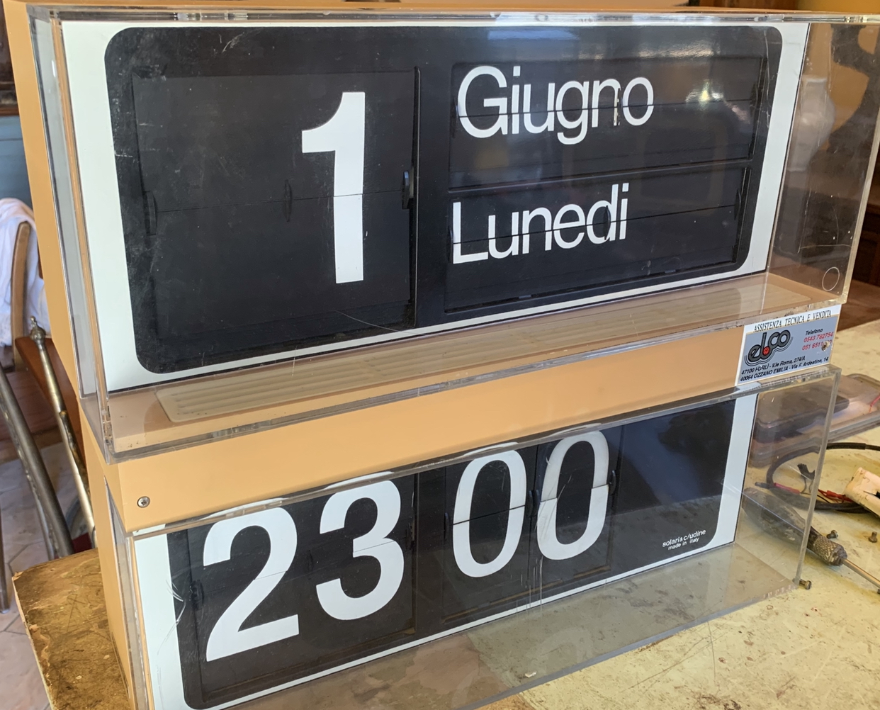

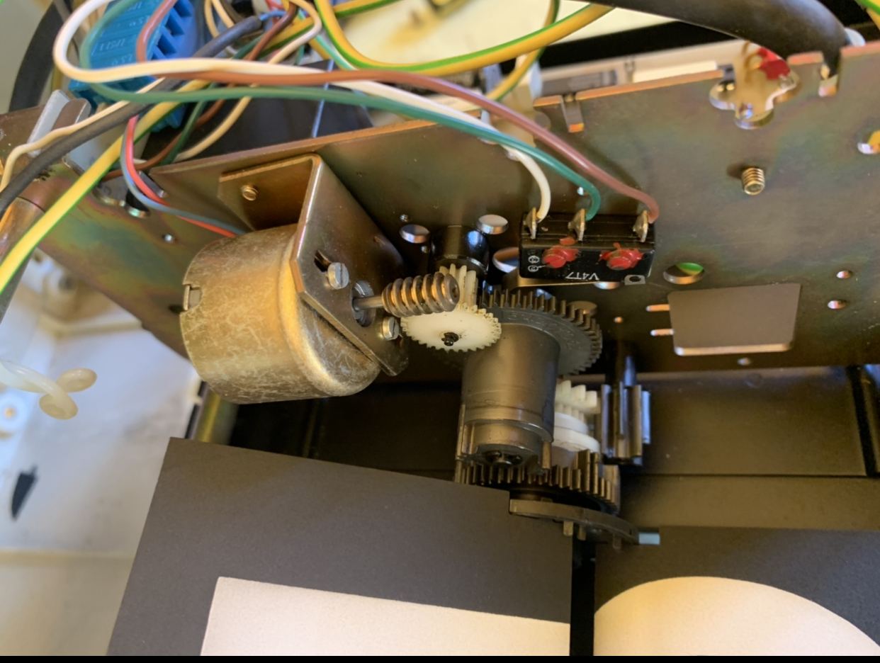

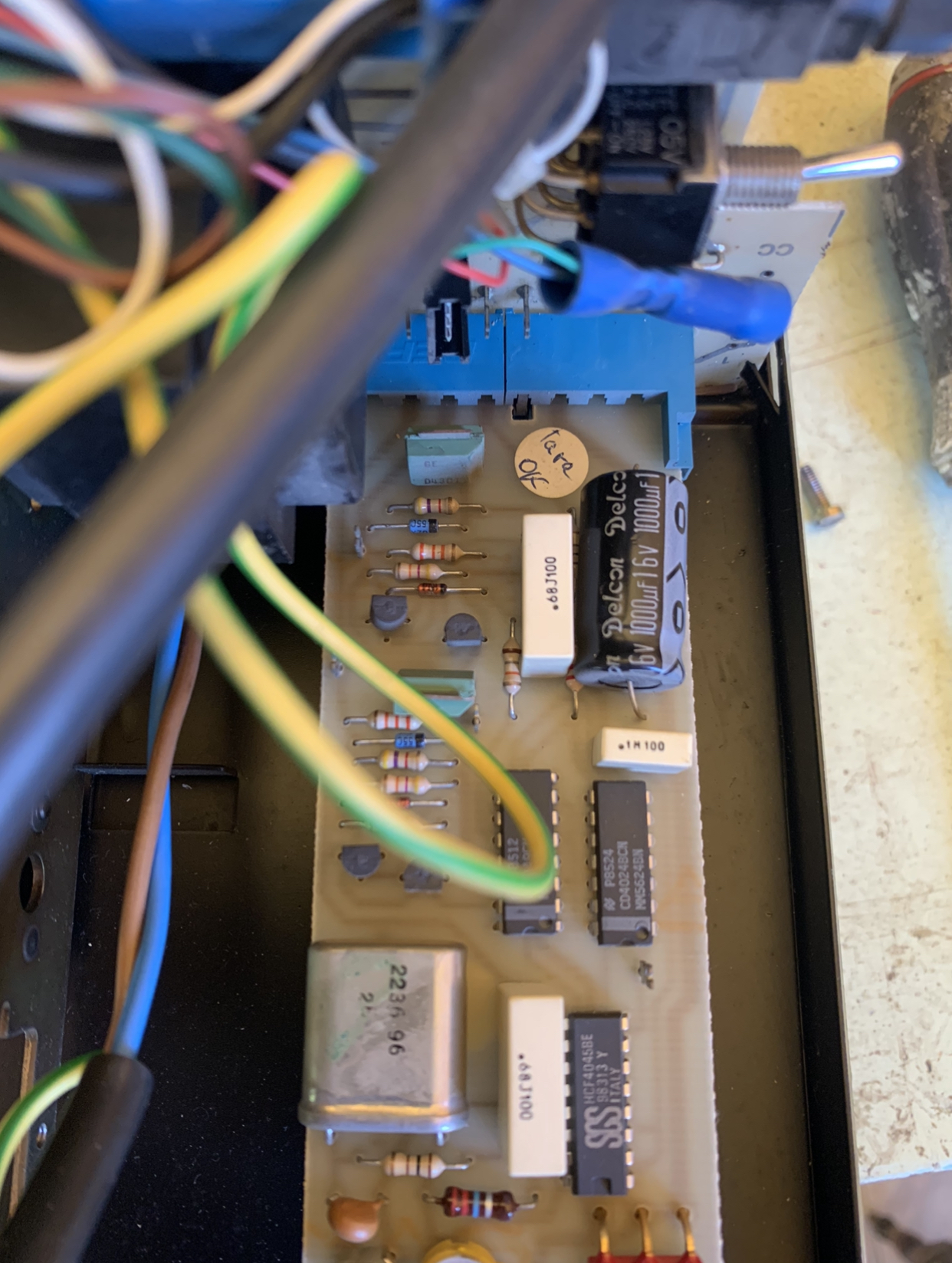

Salve a tutti, volevo chiedere agli esperti qualche consiglio per la riparazione di un orologio Solari non funzionante :
Se lo faccio andare in modalità veloce funziona perfettamente , al cambio di ora scatta il cartellino e dopo 24 ore cambia giorno sul datario.
Se lo metto in modalità lavoro i minuti vanno regolarmente a 59 si blocca con i cartellini inclinati e non fa più nulla... non penso ad un problema meccanico, il meccanismo è molto fluido e scorrevole... tanto che spegnendolo mentre è in modalità veloce avanza altri 2 o 3 cartellini...
Cosa può essere?

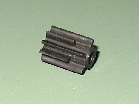

Controlla questi tre ingranaggi, soprattutto i denti del numero 2.
Il cambio orario dipende solo da loro.

Ma come avviene il funzionamento? Ogni minuto viene attivato il motore che fa scattare il cartellino, ma chi decide per quanto tempo deve girare ? C’è in finecorsa che si attiva per fermarlo? Oppure la durata è decisa dalla scheda pilota?
Re: Orologio solari mod 120 si blocca al cambio ora
MessaggioInviato: mercoledì 3 giugno 2020, 11:56
Messaggi: 1076
Località: Crema (CR)
Provincia: CR
C'è un micro interruttore/deviatore che scatta ad ogni giro della cam azionata dal motorino con vite senza fine.

Ce la fai a togliere l'ingranaggino 2 che facciamo una prova per vedere se al 59 minuto si blocca ancora o continua?

No non togliere le palette.
È sufficiente tenerle aperte a libro dove ti serve come ho fatto io per scattare la foto.
L'ingranaggino è quello che permette il trasferimento di moto dai minuti alle ore ed è tenuto fermo sul perno da un anellino elastico di acciaio. È molto piccolo. Non perderlo!
