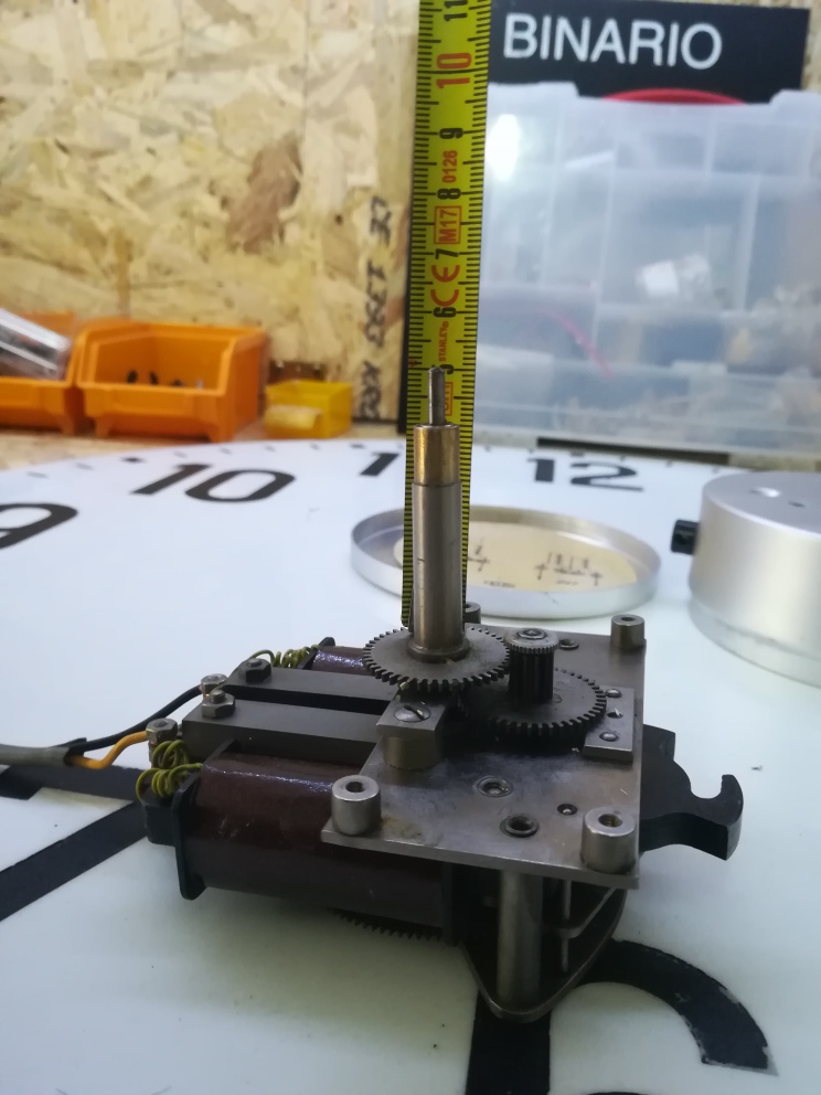

salve sono un nuovo iscritto e sono in possesso di un orologio boselli da stazione ferroviaria purtroppo non funzionante il congegno ha la meccanica funzionante ed il motore è libero pur avendolo alimentato con una tensione da 24 volt alternata non funziona per adesso non ho foto disponibili ma al più presto le allego, gradirei avere informazioni su come deve essere alimentato grazie

Posta le foto in modo da capire di che meccanismo si tratta, in ogni caso potrebbe essere necessario il "pilota" altrimenti non cammina se è dipendente, ma niente paura i piloti si trovano..

Guarda che è probabilmente un orologio "schiavo (slave)" o "secondario" e quindi va pilotato con un orologio pilota che dia una tensione continua una volta di + 12 o + 24volts e la volta dopo (normalmente un minuto) di -12 o - 24 Volts.
Pubblica comunque delle foto del meccanismo.

buongiorno a tutti ho recuperato le foto ,spero di poter risolvere grazie della Vs. disponibilità , purtroppo non avendo informazioni in merito e non conoscendo il meccanismo mi sono fidato dei fili da 1mm per cui in primo momento ho alimentato il tutto con la 220 per pochi momenti senza giustamente avere il movimento del motore , appena dopo ho provato con il tester la continuità del filamento delle bobine con esito positivo, dopo ho provato con la 24 v alternata e mi sono accorto che si crea il campo magnetico senza generare la rotazione del rotore

Il meccanismo, ne ho anche io uno, è così semplice che se hai fatto tutto come hai detto dovrebbe funzionare, fatte salve eventuali ossidazioni. Normalmente, però, aver alimentato, seppur per un breve istante, con la 220 V porta ad aver "bruciato" le bobine nel qual caso è sostanzialmente irrecuperabile.
Un curiosità osservando lo sfondo della foto... hai un teleindicatorea palette? :-)

La tensione è 24 volt, anche se modificando la posizione delle due levette poste in basso si può utilizzare la 12 volt, non so dirti se settate come sono siano 24 o 12 volt la scheda è necessaria per generare un impulso polarizzato +/- ogni 30'.
puoi provare l'orologio alternando tu il + ed il - ma per il funzionamento la scheda è necessaria.

la tensione di alimentazione deve essere continua o alternata
Re: orologio e.boselli
MessaggioInviato: venerdì 18 maggio 2018, 21:52
Messaggi: 26814
Continua

Le vendono in rete, prova a dare un occhiata a questo file che spiega anche un po del funzionamento.

grazie dell informazione anche se in questo caso l'elettronica gestisce un orologio non proprio simile, a come ho capito questi rotori sono alimentati con tensione continua e devono invertire la polarità con una certa frequenza , anche se non capisco il motivo credo che sia legata alla meccanica dell'orologio

Esattamente, invertendo la polarità si ha lo scatto ad ogni inversione , ed è appunto dovuto al tipo di meccanismo.
