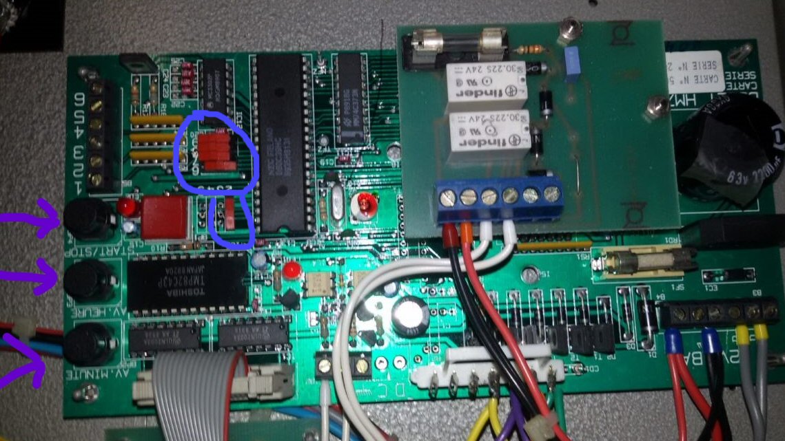

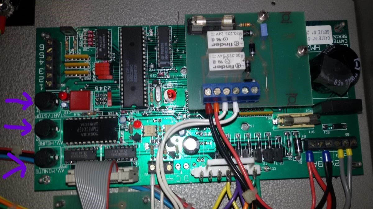

avrei bisogno di un vostro supporto. Ho recuperato questo bodet ma non riesco a farlo funzionare. Riesco ad impostare ora e minuti tramite i pulsanti neri indicati dalle frecce ma poi l'orologio non si cammina.
Il pulsante quadrato rosso sembrerebbe resettarlo (pur con una latenza da quando premuto al reset)
Mi sembra che posto al centro della foto vi sia un quarzo vicino al condensatore marcato in rosso ma...
ogni suggerimento è ben accetto ancor il manuale :D
Grazie in anticipo

Quello a fianco al quarzo è un compensatore per la taratura fine del quarzo, non toccarla altrimenti poi ti serve il frequenzimetro, infatti la bloccano con della vernice.
Per capire cosa non funziona bisogna fare qualche misura almeno inizialmente delle alimentazioni, ci vorrebbe lo schema elettrico per controllare il resto, calcola che il circuito è relativamente complesso, noto un microprocessore una memoria e varie logichette.
Ciaoo Fabry

Ciao, il fatto che mi confermi che quello sia un quarzo mi fa ben sperare, spero quindi sia solo un problema di come fare (sequenza di tasti) per farlo partire l'orologio è praticamente nuovo.. Se qualcuno avesse il manuale..

Ho fatto qualche ricerca e il modello dovrebbe essere HM7 inoltre ha dei dipswitch che ti contrassegnato nella foto che qualche funzione svolgono (durata impulso e polarita..ecc.ecc), sospetto che abbia bisogno del pilota e si collega nella morsettiera da 1-6
Speriamo che mat_r74 trova lo schema cosi capiamo come collegare un pilota che si trova o si costruisce.
Cerco..

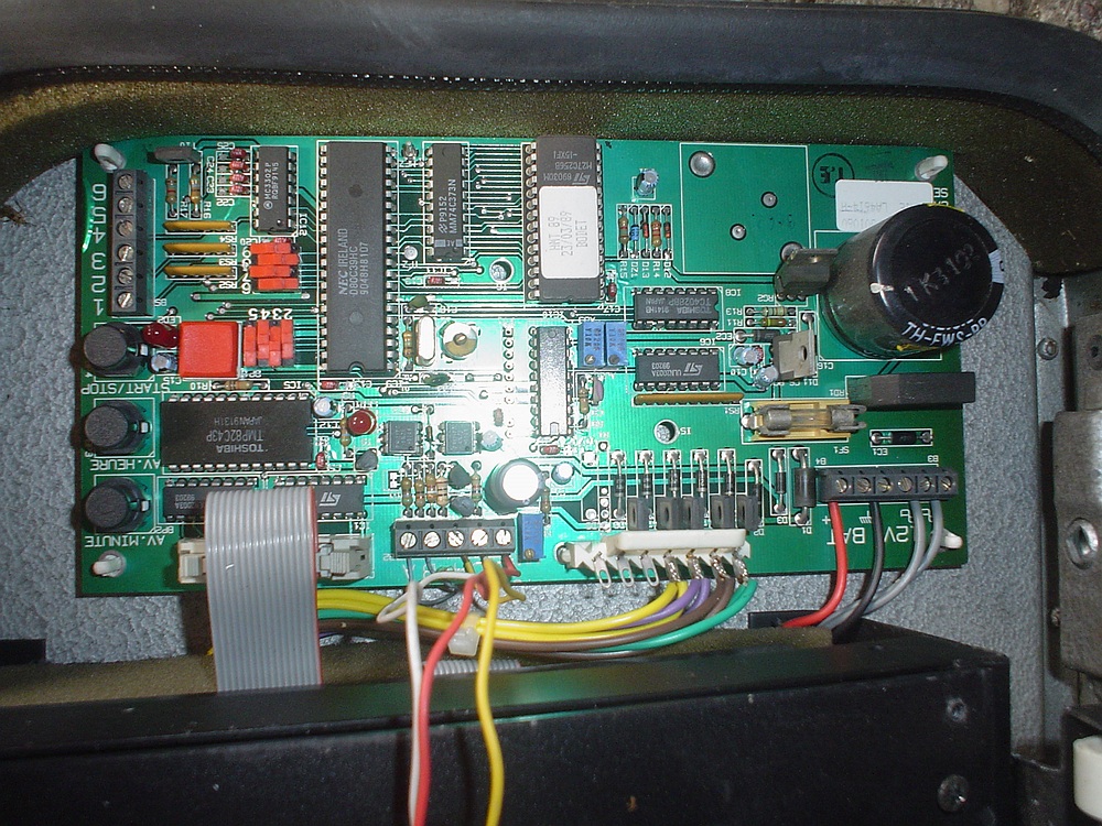

Per il collegamento dello slave display le istruzioni da te postate recitano così:
"Per gli orologi a doppia faccia la connessione master/slave avviene tramite l'utilizzo di un doppino telefonico d'interfaccia input-output che connette le due schede d'interfacciamento numero 13 presenti nel master e nello slave.
Nel modello HM 715 la scheda d'interfacciamento è collocata al di sotto del modulo delle decine delle ore.
Bisogna rimuovere questo modulo svitando le due viti e i relativi fermi per accedere alla scheda d'interfacciamento"
P.s.
Ti dirò... la scheda in posizione soprelevata mi dà da pensare... che sia stata ricollocata?
Fammi sapere se effettivamente sotto il modulo decine ore c'è questa misteriosa scheda d'interfacciamento.
Nella foto in allegato manca...
Commento file: Fonte originale dell'immagine: https://www.circuitsonline.net/forum/view/98296
sized_dsc01680.jpg [ 378 KiB | Osservato 590 volte ]
Homo faber fortunae suae

Ieri sera era veremnete tardi e ho dato solo un'occhiata veloce. Dalla modulo decina ore spunta una connettore inserito su una nastro di cavi. Nel orologio slave vicino alla scheda, di cui posterò le foto c'è un connettore analogo.. provo a vedere..il dubbio e se io debba alimentare a 220 anche lo slave.. ma oggi guardo più con calma.
