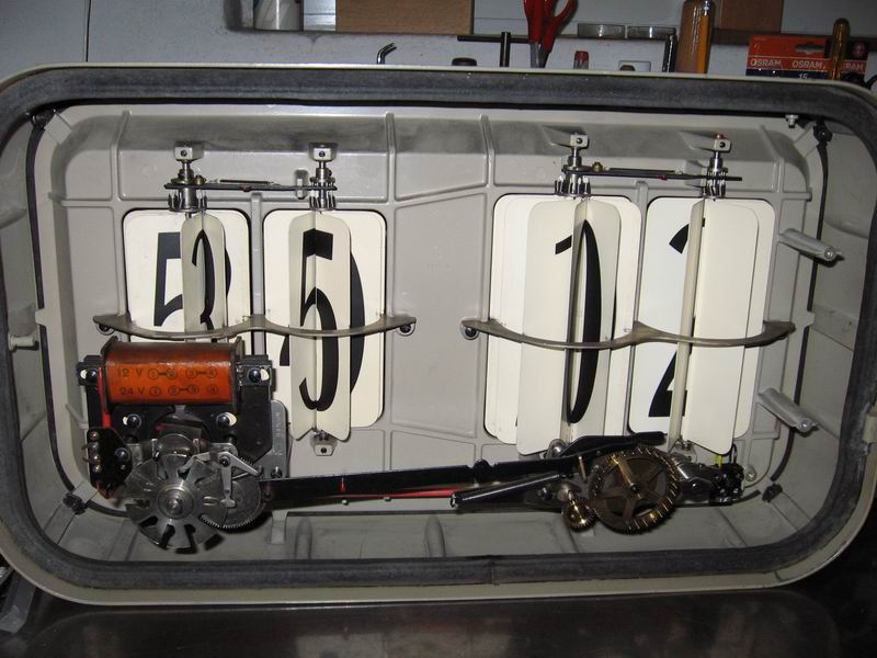

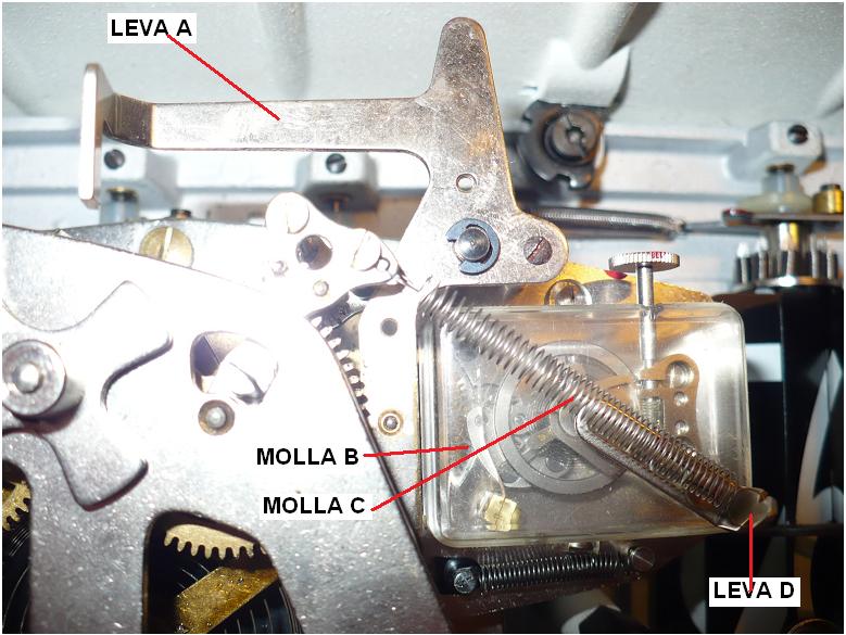

Ho un problema con un orologio cifra dodici della SOLARI
Quando cerco di mettere in orario attivando la leva A alcune volte il bilanciere non riparte.
Il bilanciere e in scappamento,controllato tutto, perni lubrificazione ruota scappamento,rubini giochi ecc.ecc. purtroppo si ferma.
Da precisare che ho creato un sistema di tiro della fune, in pratica ho legato una cordicella alla leva A facendola uscire attraverso un forellino fatto alla cassa, così tirando la cordicella attivo la leva A per far avanzare i minuti, però se il bilanciere si ferma mi costringe a toglierlo dal muro per poterli dare un movimento di rotazione e farlo ripartire!
Come ben sai non sto parlando di un orologio da tasca!!!!
Ora ti chiedo, non ha ben capito il dispositivo ma volevo sapere, se elimino la funzione della molla B che ferma il bilanciere quando metti in funzione la leva A cosa succede?
Poi volevo un altro chiarimento: mi sembra di capire che la molla C influisce sull’oscillazione e di conseguenza sulla precisione dell’orologio a seconda di come regoli la leva D o con una molla di forza differente?
Le foto per praticità sono di un dator cinque
Dalla foto di ( Ema 54 post orologi a palette)
vedo questo dispositivo che mi sembra di capire che la leva A viene azionata dal solenoide,vuoi chiarirmi le idee.
Grazie per tutto
Nicola

Carissimo
Scusa sono un po' tardo e non ho capito bene tutto il giro delle molle.
La leva A serve per fare scattare i minuti manualmente e il selenoide per effettuare questa operazione da lontano tramite pulsante einterruttore alimentazione elettrica a 220V
La leva B quando la leva A è abbassata serve a tenere fermo l'orologio,per poterlo mettere in orario, es vedi ora solare
La molla C serve a regolare la forza di trazione tramite la posizione della leva D deve essere la minima possibile ma sufficente a far scattare l'orologio in particolare quando passa dalle 23,59 alle 00,00
Questi orologi dato le dimensioni sono talvolta installati in alto e devono avere una messa all'ora comoda.Operazione svolta alimentando il selenoide ad impulso per farlo scattare avanti un minuto tenendolo eccitato per farlo ritardare.
Il fatto che si ferma e quasi sempre sulla salita del minuto,quasi allo scatto è perchè c'è qualche problema o peggio tutta una serie di problemi.
Partiamo a momte per arrivare a valle.
Il blocco scappamento è come un normale orologio da tasca un po' ingrandito,le leggi di gestione dello scappamento sono simili.
L'impedimento principale è dovuto al fatto che deve muovere una cam che fà scattare i minuti ben più gravosa che far girare solo due lancette.
Quindi prima controllare il blocco scappamento,non deve avere giochi eccessivi,idi inboccolamenti a quei fetentoni ne ho fatti un casino.gli assi lucidi a specchio in particolera l'asse del bilancere.deve essere in scappamento. Occhio al pignone che a volte si usura.
Poi la came a triangolare che fà scattare il minuto non deve presentare atriti e deve scorrere libera bene ingrassata,dopo nasce il problema dei delicati carichi,prima scatto decina minuto,indi scatto ora.

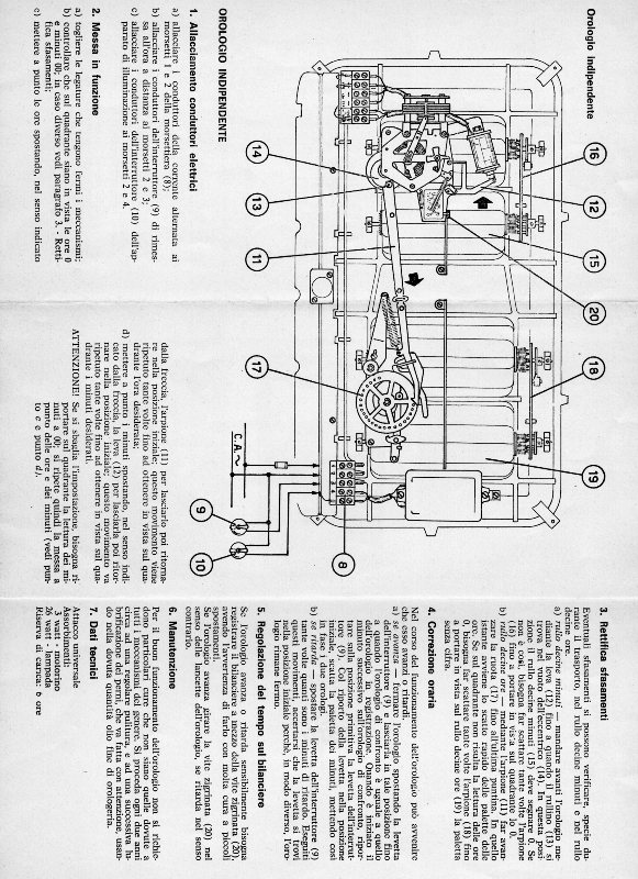

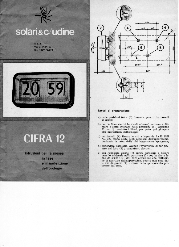

Nicola,
per caso ti servono gli schemi e le istruzioni per la messa in fase ?
Emanuele

Immagino di sì, in ogni caso penso che possano essere utili a chi nel forum si cimenta con questi meccanismi.
Emanuele

Bravo Ema54
Bella mossa,se ne hai altre ai voglia di postarle?
Io primo o poi trovo anche quello che ho e proviamo a fare un pdf
bello completo
Salutissimi

Pierino,
sono ben felice di poter collaborare con te al fine di poter produrre della documentazione da mettere a disposizione degli utenti del forum.
Emanuele

Ema54 ha scritto:
Nicola,
Emanuele
Arrivo in ritardo, ma certo che mi servono,e credo anche ad altri.
Disegni tecnici e informazioni tecniche servono sempre.
Io non sono mai riuscito a trovare niente di questo genere di orologi.
Tu dove li trovi?
Grazie Emanuele

Nicola,
mi fa piacere che ti possano essere utili, io li ho "trovati" non meno di 30 anni fà.......
Comunque ci si stà organizzando con l'intento di creare una raccolta di documenti in pdf.
Emanuele
