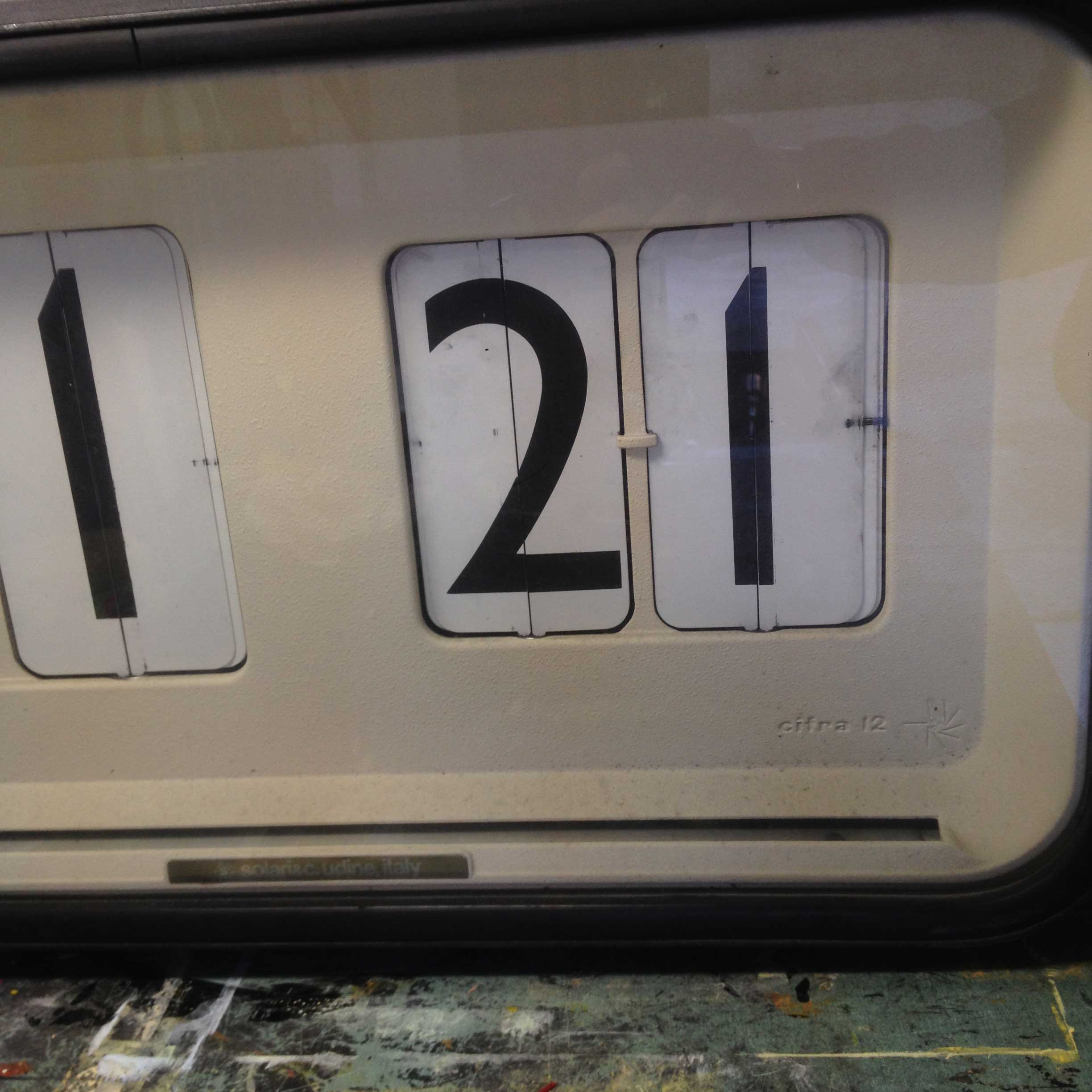

Buona sera a tutti, come da titolo volevo due chiarimenti riguardanti il funzionamento anomalo di un cifra 12
l'orologio è starato sia nei minuti che nelle ore :( , quando i minuti arrivano a 09 il passo successivo diventa 11 e così via per tutte le volte che c'e un cambio decimale, in poche parole salta le cifra tonde come ; 10,20,30 ecc mentre per le ore la questione è ancora più strana, cambiano a volte prima che si arrivi al 59 esimo minuto.

Ho postato alcune foto dell'interno sia sui meccanismi delle palette sia sul motore, dove si nota un solo perno per l'avanzamento palette e anche la foto dal davanti dove si capisce che invece di segnare la cifra tonda "salta" e al posto di indicare il numero 20 segna 21 e invece di 30 segna 31
Grazie per la pazienza
