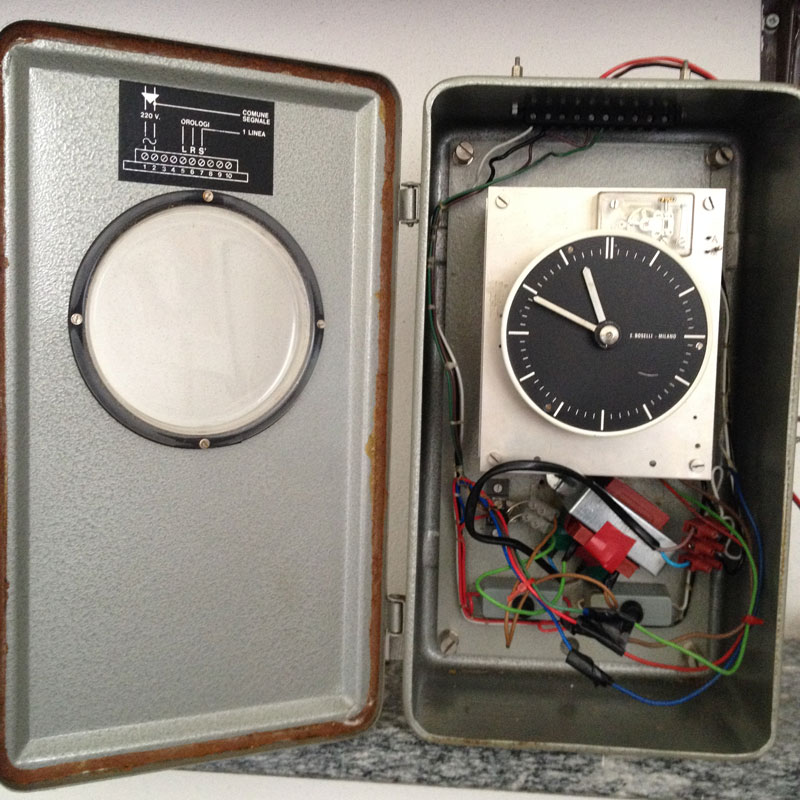

Buon giorno a tutti, sono venuto in possesso di un orologio pilota della boselli, ora vorrei capire un pò meglio il suo funzionamento e l'eventuale revisione a cui va sottoposto. Ho testato il funzionamento e l'orologio secondario scatta, ma non capisco a cosa serva il "punto" 7 nella morsettiera dei collegamenti, il 5 e 6 sono per l'orologio secondario e il 7 presenta una scritta "S" con un freccia dove vi è scritto "1 linea"
Manuali in giro non ne ho trovati :(

L R OROLOGI: è la linea a cui dovrai collegare gli orologi secondari (o slave) che vuoi pilotare.
S' LINEA 1: S sta per segnalazione (o suoneria) serve per collegare una linea di segnalazione (campanelle scolastiche, sirena di fabbrica ecc), credo che il tuo orologio ne sia sprovvisto perchè non vedo arrivare cavi dall'orologio che si vanno a collegare in morsettiera e non vedo dischi o altri sistemi per programmare gli orari delle suonate.
Non conoscendo nei dettagli il modello aspettiamo anche il parere degli altri, ma in linea di massima credo che questo orologio sia solo pilota (cioè che comanda gli orologi slave) e non segnalatore (cioè che può far suonare campanelli e sirene).
L'ampice ' e il numero 1 stanno ad indicare la prima linea di suonerie, in quanto alcuni modelli erano dotati di più linee di segnalazione che si chiamavano S'' linea 2, S''' linea 3 e così via...

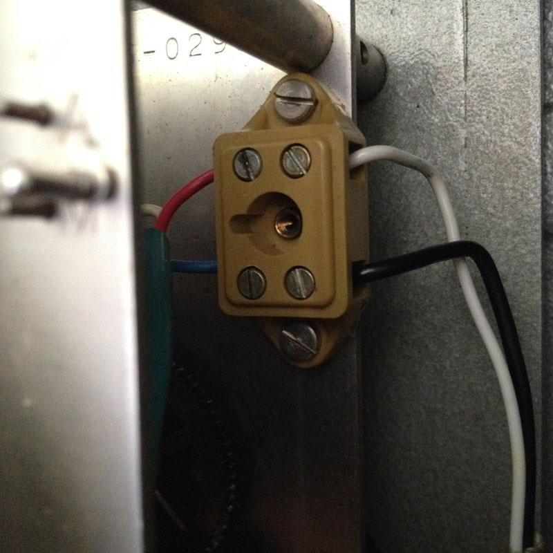

Prima di tutto grazie per le risposte, nell'ultima foto inoltre ho voluto evidenziare quello che a me sembra un regolatore o un alloggiamento per qualcosa che sembra mancare, ma non ne sono sicuro. Ho notato che in certe fasce orarie l'orologio pilota manda due impulsi facendo avanzare la lancetta dello slave di due scatti invece che uno, ma poi ritorna normale..

io vedo un grande arrosto a livello di impianto elettrico... credo sia stato manipolato molte volte. Il trasformatore è quasi certamente posticcio. Ho un boselli simile (a pendolo) dove non c'è.

Si ho notato anche io che ci sono state modifiche nella parte elettrica e il trasformatore è palesemente stato sostituito, ma sapendo del suo funzionamento l'ho preso ugualmente, la tentazione era irrefrenabile :D sono anche difficili da trovare i pilota.

per il doppio scatto devi vedere come funziona il meccanismo.
Su dei T&N mi è capitato che allo scatto del minuto la ruota su cui strusciano i contatti elettrici, che deve fare un solo giro, non venga talvolta bloccata in tempo dalla leva e ne faccia due, mandando due impulsi.
