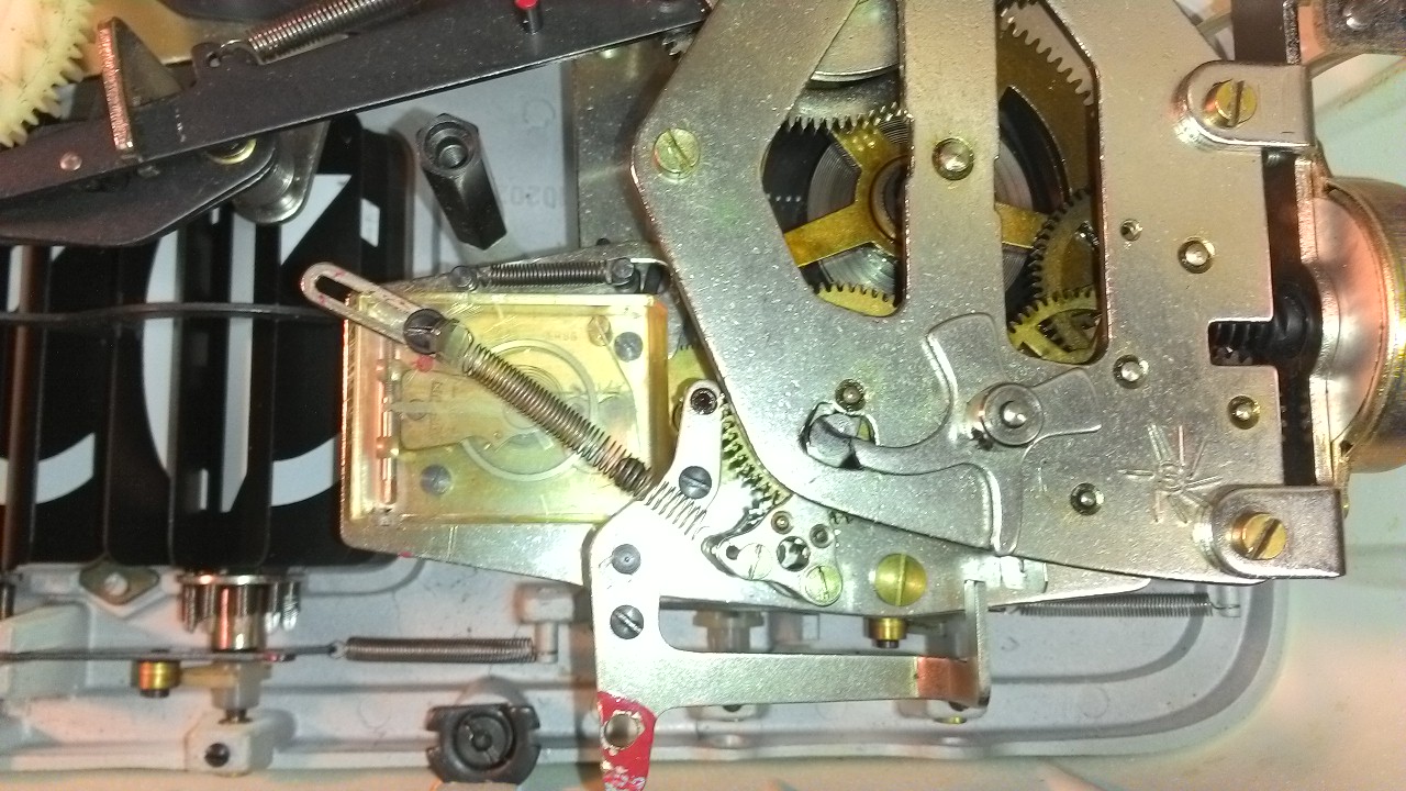

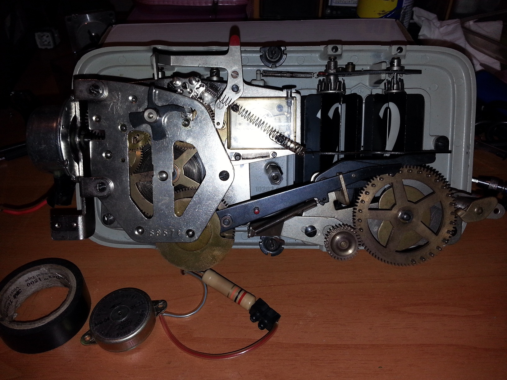

Finalmente sono riuscito a fare delle foto.
Allora, come si vede dalla freccia gialla la molla mi sembra deformata, mentre la freccia rossa indica la boccola dove noto del gioco, qualche decimo sarà, non saprei se è una cosa normale o può seriamente compromettere il funzionamento dell'orologio, dalla foto il foro sembra molto sporco ma in realtà è pulito .
in un'altra foto si vede il motorino originale smontato (quello con la resistenza), che sto provando a sostituire, la mia teoria riguardo il motore è che in passato si è surriscaldato troppo, l'isolante degli avvolgimenti si è fottuto e da qui il corto totale o parziale dell'avvolgimento.
grazie
grazie
Secondo mè la molla non è molto tirata, è allungata, perchè deformata, e quindi va accorciata o cambiarta altrimenti così tira poco o niente.
Scusa perchè non provi a caricare la molla girando tù gli ingranaggi di carica? giusto per testare il funzionamento dell'orologio
Re: qualche dritta sul solari cifra 5
MessaggioInviato: martedì 4 novembre 2014, 10:19
Iscritto il: giovedì 23 ottobre 2014, 10:22
Messaggi: 8
Provincia: brescia
In effetti la foto inganna, la molla sembra molto tirata (perchè in passato era stata deformata), ma in realtà è solo leggermente in tiraggio.
Infatti come consigli tu Nicola , ho provato a caricare a mano l'orologio, per testarne il funzionamento, ma vedo che se precarico appena appena di più la molla lo scappamento non fa un ticchettio regolare ( sembra ad orecchio che acceleri e deceleri ), mentre se la lascio appena appena e la faccio andare in tiraggio in maniera leggerissima, il bilancere dopo pochi minuti si ferma.
In teoria ( correggetemi se sbaglio ) sarebbe da provare a caricare la molla al minimo e pian piano aumentare la carica finchè l'orologio cammina bene?
Ma perchè mettevano la resistenza in serie sul motore?
grazie a tutti
grazie a tutti
Allora quella molla secondo mè è troppo lunga va accorciata, (oggi vedo il mio e ti metto una foto per vedere la differenza) la molla và tirata (tarata) in modo che tiri sino a quando quell'ingranaggio a forma di elica con quattro punte, bloccata dal piolino non si libera per essere nuovamente caricata.
sino a chè viene liberata il bilanciere non deve diminuire di ampiezza.
Quello che tu dici che senti che accelera può essere il ticchettio normale mentre quando decelera è perchè la molla comincia a perdere il tiraggio sino a fermare il bilanciere.
Controlla che quell'elica sia bloccata dalle due viti
Controlla che la spirale non sia unta o che le sire non si tocchino.
Fai sapere
Puoi caricare la molla e fermare il primo ingranaggio anche con uno stuzzicadenti, sino a che non risolvi il problema del motore

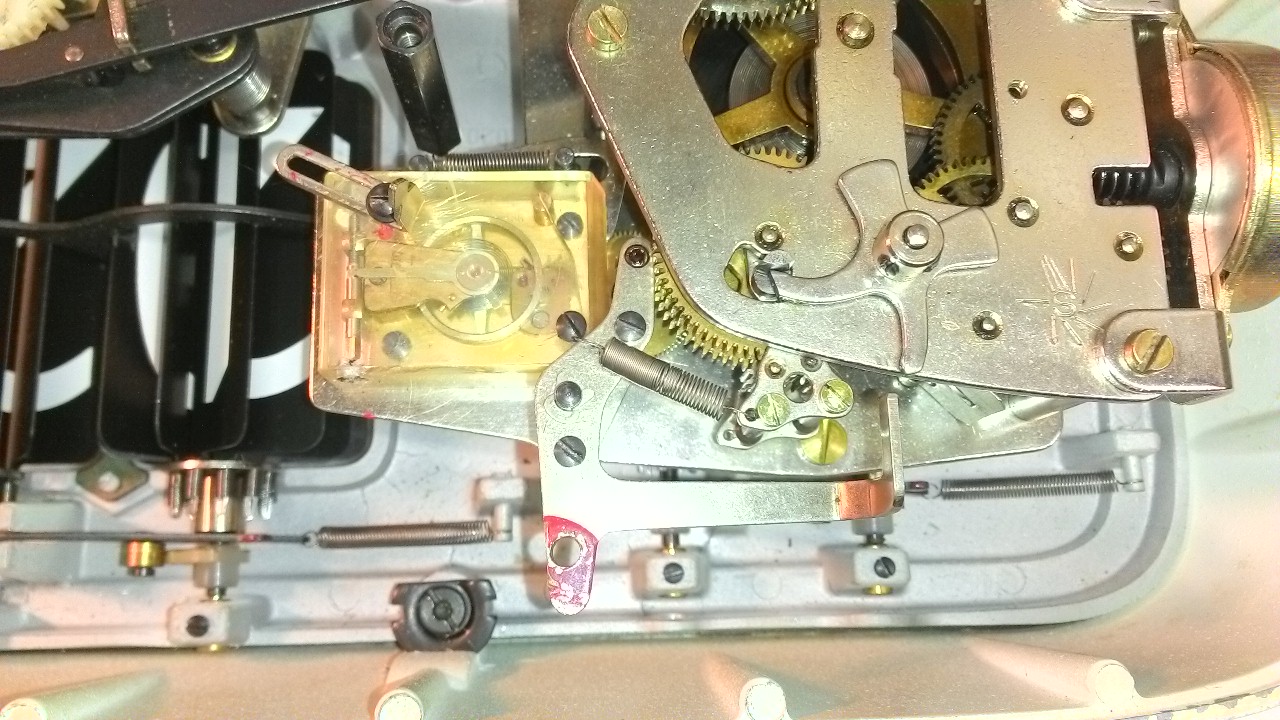

paber ha scritto:
ok grazie mille,
Allora adesso proverò a tirare la molla obliqua pian piano finchè il bilancere continuerà ad andare senza fermarsi.
La spirale cui devo controllare non sia unta e le spire non si tocchino, quale è? quella del bilancere?
ciao e grazie a tutti
Hai poco da tirare dopo o la accorci o la cambi, non avere paura di accorciarla, se vedi il dispositivo di ancoraggio è una leva a slitta bloccata da una vite,svitando la vite la puoi tirare, accorciare e la puoi anche girare in funzione della lunghezza della molla che andrai a sostituire,e il tiraggio che devi dare.
Ti metto tre foto del mio la prima è la molla sganciata, la seconda è appena caricata e la terza è quasi alla fine del ciclo giusto per farti una idea.
Visto che ancora non conosci i componenti di un orologio ti hò messo una foto del gruppo bilanciere-spirale, contrassegnata dal n. 9 bene quelle spire devono rimanere distaccate, sè una spira dovesse venire a contatto con l'altra,o perchè sporca o per maqnetizzazione o per manomissione l'orologio anticiperebbe parecchio e il ticchettio sarebbe accelerato.
Il tuo gruppo bilanciere e protetto da quella copertura di plastica sè si riesce a vedere altrimenti devi toglierla.
Devo fare una precisazione di una risposta data in precedenza vedendo le foto che dopo hai inserito,dove affermavo che c'era un dispositivo che bloccava la rotazione del motorino quando la molla di carica arrivava quasi a fine carica, bene invece il tuo meccanismo hà un altro sistema e cioè il motore gira sempre, è la molla che non avendo un punto di ancoraggio slitta nel barile, e sè questo dispositivo non dovesse funzionare, perchè in assenza di lubrificazione della molla e del barile due solno le conseguenze, o spezzerebbe la molla o il surriscaldamento del motore.

ok grazie mille a tutti per le risposte!
Nicola sei stato chiarissimo,grazie mille per le foto che hai postato, ora inizierò a fare tutte le prove del caso sperando di trovare in giro delle molle per potere fare diverse verifiche.
Grazie anche per la spiegazione sul motorino, missà che la tua intuizione è giusta. Non vedendo lubrifica ne sulla molla ne sul barile potrebbe essere successo che non riuscendo più a slittare la molla, si sia surriscaldato il motore e quindi di conseguenza cortocircuitati gli avvolgimenti.
Certo che mi fà meraviglia vedere un sistema meccanico così complesso, e poi pensare che il motorino di carica venga lasciato girare sempre ,sfruttando semplicemente lo slittamento tra barile e molla e affidandosi ad una giusta lubrifica.... dove era il risparmio energetico negli anni '60?
