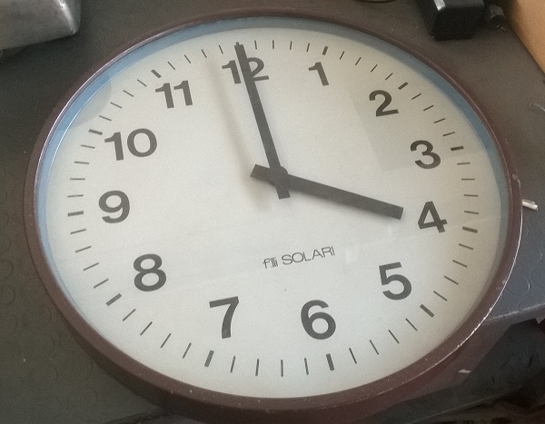

Oggi ho fatto le foto:

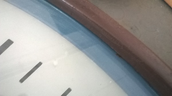

In questa foto è possibile vedere che nella parte interna non è stato riverniciato, quello che penso che sia il colore originale dell'orologio:

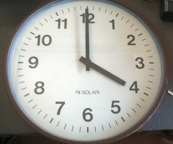

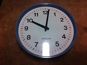

Scritta F.lli Solari sul quadrante:
WP_20150107_004.jpg [ 79.82 KiB | Osservato 3247 volte ]

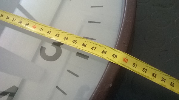

Diametro dell'orologio misurato:

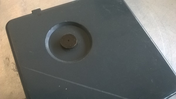

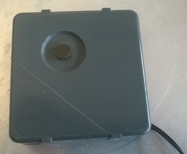

Questo è la copertura del meccanismo, sapreste dirmi come rimuoverlo? Il pezzo di plastica che si ruota per far girare manualmente le lancette, non sono riuscito a sfilarlo dal perno, nemmeno facendo leva con l'aiuto di qualcosa e per evitare di romperlo o preferito chiedere prima a voi, visto che non so se per caso era stato precedentemente incollato:
WP_20150107_012.jpg [ 118.05 KiB | Osservato 3247 volte ]

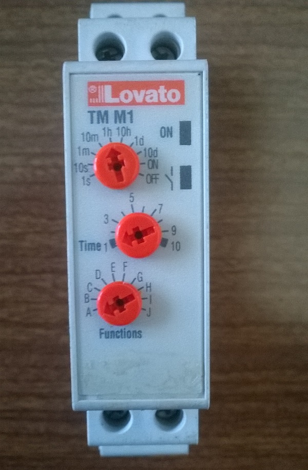

Questo è un temporizzatore TM M1 della Lovato è possibile impostare che esso funzioni ad impulsi e che invii un impulso ogni minuto, bisogna chiaramente alimentarlo a 24v CC/DC, il problema è che questo temporizzatore, non è in grado di invertire la polarità, quello che invece servirebbe per far funzionare correttamente l'orologio, qualche consiglio?
