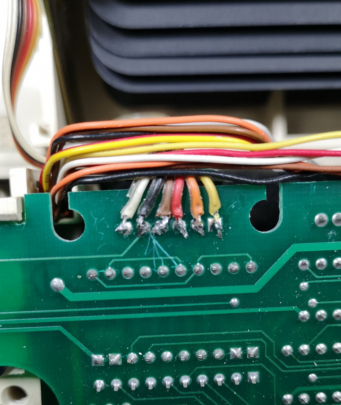

1° problema:la tastiera rispondeva saltuariamente ai comandi
2° problema:la paletta del mese (MO)rimaneva leggermente inclinata verso l'interno quindi non perfettamente orrizzontale
3° problema:il giorno della settimana non ruotava se non "aiutandola"con spintarella

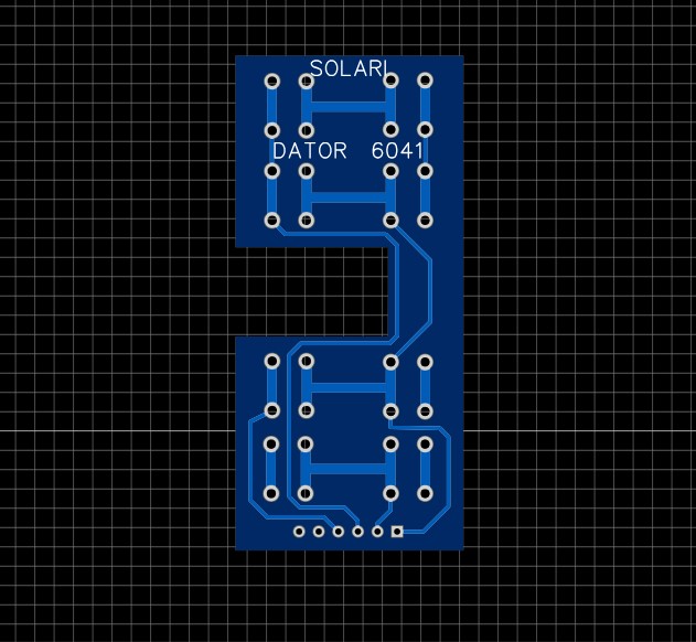

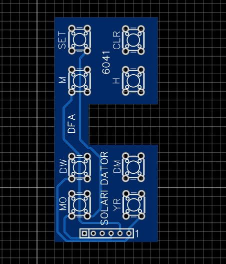

1° leggendo sul forum la difficile reperibilità di questo ricambio mi sono deciso a sostituirla con 8 micropulsanti, basetta millefori
e rilevando e con qualche difficoltà il suo schema elettrico,del quale allego foto
2° ruotando di un passo su quattro il motore steper si è allineato perfettamente

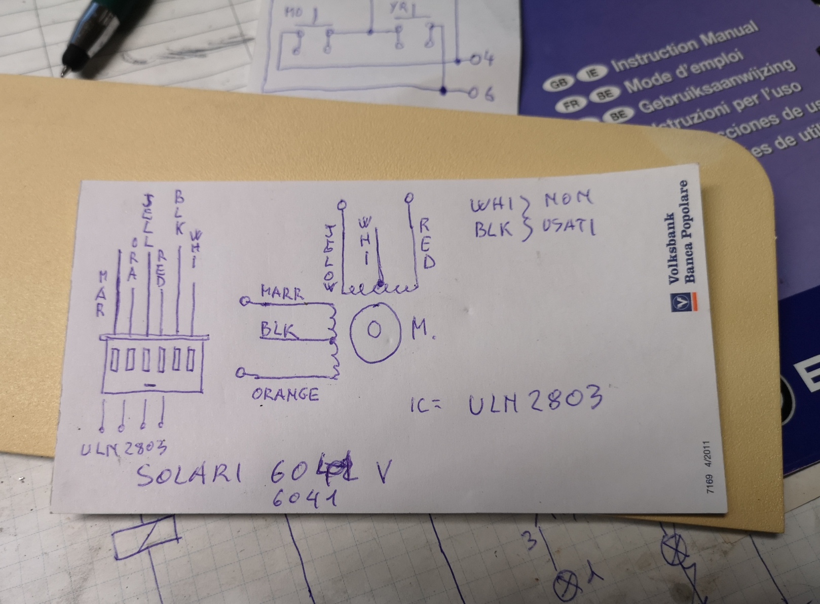

a far ruotare il rullo palette settimana,naturalmente con un rumore non certo piacevole.Tenendolo una settimana in prova,casualmente si fermava.Pensando fosse il difetto o nel motore steper o nel suo driver,un ic ULN2803.
Staccando il conettore DW e misurando gli avvolgimenti del motore 75 , 75 ,e 150 Ohm per fase ,nonostante avesse 6 cavetti ho notato che ne usa solo 4 quindi lavora sui 2 da 150 e
funziona in modo semplicemente bipolare e non fortunatamente in unipolare.Altre misurazioni non potevo farle e non volevo rismontare il tutto.Pensando il motore fosse(difficile)smagnetizzato ho cercato di invertire i motori,il DW con DM o MO ma purtroppo

Dopo vari tentativi e non sapendo più che fare se non cercando un'assistenza Solari,ho inserito sotto la flangetta del motore 2 rondelline di 0,8 mm. chiudendo le 2 viti le palette si sono messe a girare perfettamente,ho provato a 4 a 8 a 32 passi e anche a 220 e girando che è un piacere :cool:
In pratica le 2 vitine della flangetta del motore leggermente più lunghe toccavano le palette :löl:

Commento file: cavetto giallo è il numero 1
