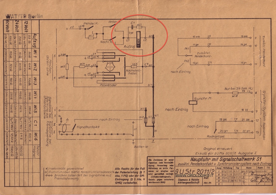

- recuperare copie degli schemi elettrici originali (ne ho trovati di splendidi [proprio qui su questo forum], ma del Siemens-Halske HU10, che è simile, ma non uguale a questo orologio. Tali schemi purtroppo non sono utili al nostro scopo), o qualunque indicazione su altre risorse Internet dove reperire documentazione pertinente al caso (anche in inglese o francese);

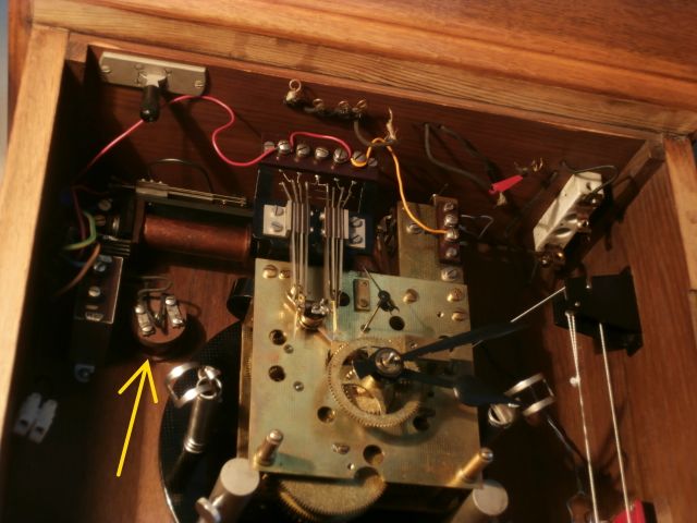

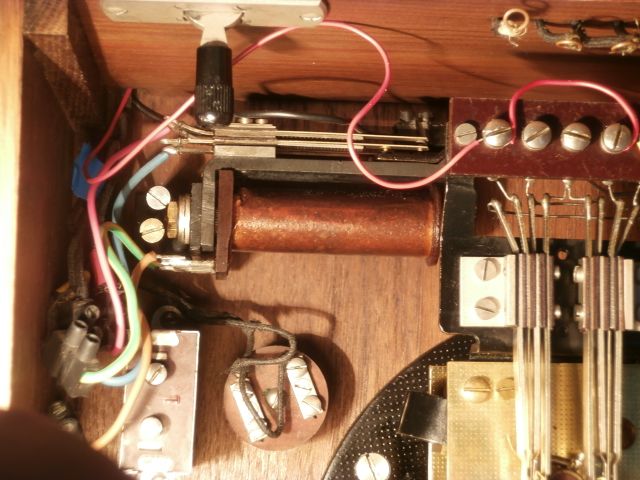

Proseguo il precedente post per descrivere nel dettaglio le modifiche che sono state apportate nel tempo all'orologio master Siemens-Halske per cui ho aperto questo argomento.
(le lettere fanno riferimento alla foto di seguito)
L’alimentatore (non visibile) fu sostituito a fine anni 60, come ho già detto nel precedente post. Inoltre:
A – già negli anni 80 il condensatore è stato sostituito con uno nuovo (qui visibile l'involucro originale);
B – nel 2004 , il relais che emette gli impulsi per comandare i ripetitori è stato bypassato;
C – parimenti, sempre nel 2004, è stato bypassato il sistema per inviare manualmente gli impulsi ai ripetitori (serviva, per esempio, per ripristinare l’ora esatta simultaneamente su tutti i ripetitori dopo un’interruzione dell’alimentazione);
D – nel 2012, scollegati e bypassati i cavi provenienti dal circuito posto immediatamente a valle dell’alimentatore (posto all’interno della parte superiore della cassa dell’orologio);
E – 2000-2012, regolato in più occasioni l’elettromagnete che genera il movimento per ricaricare l’orologio (nella foto iniziale è visibile solo la vite micrometrica di regolazione, ma il componente è ben visibile nelle foto finali del precedente post – quelle con lo sfondo bianco). La regolazione di questo componente è un fattore critico: se la si sbaglia, l’elettromagnete o non dà l’impulso, o lo dà troppo debole per sollevare il peso. Inoltre, la durata dell’impulso (regolata dal misterioso [per noi] circuito RLC che sta immediatamente a valle dell’alimentatore) sembra essere determinante per il corretto funzionamento dell’elettromagnete, e in qualche modo è influenzata (in modo irregolare) anche dall’impulso dato dal relais A;
F – anni 70, sostituito il fusibile (andato perso quando l’orologio era ancora in azienda) con un sottilissimo filo di stagno (se mai riusciremo a riparare l’orologio, ci piacerebbe ripristinare un fusibile più simile all’originale);
G – anni 80, inserito nel circuito un micro-interruttore per interrompere l’alimentazione quando il peso raggiunge la sua fine corsa. In passato tale interruzione avveniva grazie al circuito dell’orologio, con un meccanismo che non ci è noto, e che un giorno ha smesso di funzionare. L’interruttore potrà essere rimosso se, e solo se, si ripristinerà il corretto meccanismo di fine corsa;
H – nel 2011, inseriti degli spessori (amovibili) per compensare il consumo, avvenuto negli anni, dei contatti elettrici, nell’estremo tentativo di rendere nuovamente regolari gli impulsi;
I – inizio anni 90, posizionata una “bandierina” per rendere visibile la posizione del peso in qualunque momento, onde poter monitorare il corretto funzionamento del meccanismo di ricarica senza dover aprire lo sportello dell’orologio. Anche se dovessimo riparare l’orologio, questa bandierina rimarrà al suo posto, a ricordo degli sforzi fatti: è così gratificante vederla a fine corsa in alto, anziché a metà, o peggio ancora, in basso!
Inoltre, nel 2004/2005, nel tentativo di “battere” tutto il circuito elettrico per meglio comprenderlo, è stato da me disegnato il seguente grafico, che cerca di schematizzare la conducibilità dei vari contatti al ruotare della camma centrale (H, nella foto iniziale).

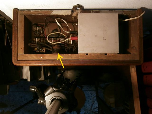

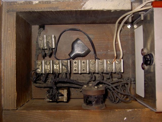

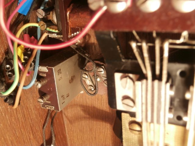

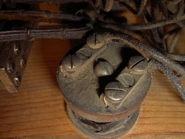

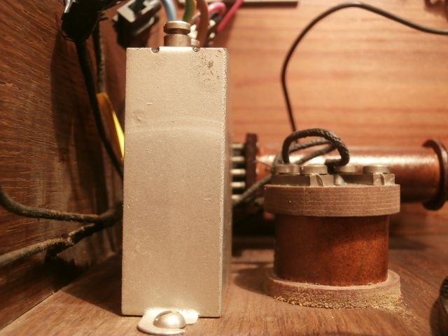

Ne approfitto per porvi un'ulteriore domanda: che cosa è secondo voi il componente che nelle foto seguenti ho indicato con una freccia?
Ce ne sono due, uno nella zona alimentatore, uno all'interno della cassa. Sebbene in uno stato di conservazione ben diverso l'uno dall'altro, a me sembrano o stesso tipo di componente. Sulle prime direi che sono induttanze, ma non ne capisco lo scopo. Piuttosto in un circuito RC per la soppressione di scintille servirebbero delle resistenze... (il condensatore è ben visibile). Ditemi voi!
Immagine Immagine
Qui di seguito visibili in dettaglio:
... QUELLA NELLA ZONA DELL'ALIMENTATORE

Prima di svelare il mistero sulla funzione delle due "strane" bobine presenti nel circuito elettrico del nostro master Siemens&Halske, do un breve aggiornamento sugli interventi che ho effettuato l'altro ieri.
Primo intervento - messia in battuta: ho seguito i consigli di Pierino (che ringrazio)
Prima di tutto messo l'orologio in bolla.
Poi, avvalendomi della scala graduata (foto sopra), che mi ha facilitato il compito, ed agendo - come da consiglio - sulle viti di centraggio del menapendolo (foto sotto), ho fatto sì che la corsa a destra dello zero fosse di uguale ampiezza rispetto a quella a sinistra dello zero.
Più difficile a dirsi che a farsi!
Immagine Immagine
Secondo intervento - soppressione scintille: per ridurre la scintilla che si genera ai contatti del relais principale mi sono ispirato (non disponendo di alcuna documentazione relativa a questo orologio) allo schema elettrico del Siemens&Halske HU10/24 pubblicato su questo stesso forum dal collega "JCH".
Così ho unito in serie un condensatore da 1µF con una resistenza da 47Ω (la più adatta che avevo); quindi ho collegato questo semplice circuito RC in parallelo all'elettromagnete dell'elevatore (Aufzug) del meccanismo di ricarica.
Nel video-clip che segue si può verificare sia l'assenza di scintilla, sia il ritmo più regolare del pendolo.
http://www.youtube.com/watch?v=DD16dqnhzXw
Veniamo ora alle due "misteriose" bobine !!!
Sempre dall'analisi dello schema del collega "JCH" ho notato che nel HU10/24 non ci sono induttanze; ci sono invece svariate resistenze (come era lecito aspettarsi).
L'esame attento delle fotografie che avevo scattato nei giorni scorsi mi ha fatto scorgere una scritta su una delle bobine.
Ho perciò deciso di approfondire l'indagine.
Ecco il risultato:
BOBINA 1 (quella posta all'interno della cassa dell'orologio)
BOBINA 2 (quella più rovinata e coperta di polvere, posta vicino all'alimentatore, nella parte superiore dell'orologio)
Io leggo 200Ω !
Quindi le due bobine altro non sono che delle resistenze.
Ho deciso di verificare con il Tester. Ecco il risultato per la Bobina 1:
La misura della Bobina 2, che è stata evidentemente danneggiata in passato, dà solo 150Ω, indizio del fatto che una parte dell'avvolgimento è stata cortociruitata.
Oggi pomeriggio proverò a battere tutti i cavi, per cercare di risalire alla configurazione del circuito.
Ho scattato innumerevoli fotografie del cablaggio, in modo da essere in grado di ripristinarne la configurazione una volta effettuate le misure.
Vi terrò aggiornati.
- Daniele -[url][/url]

Doppio salto mortale, senza rete.: battitura del cablaggio
MessaggioInviato: venerdì 28 settembre 2012, 22:46
Iscritto il: venerdì 14 settembre 2012, 20:02
Messaggi: 17
Alla fine l'ho fatto !
Ho trovato il coraggio di scollegare tutti i cavi del Siemens&Halske e di batterli uno per uno.
Ho davvero scollegato tutto: sia sopra l'orologio (zona alimentatore), che dentro (zona movimento). E l'ho fatto (ahimè) senza il conforto di schemi elettrici né manuale di servizio.
Un lavoro di discreta monotonia, ma ben condita da una costante paura (noi marinai la chiamiamo "strizza") di imboccare una strada senza ritorno: di troncare qualche cavo, di sbagliare qualche etichetta, di invertire qualche collegamento, di incasinare tutto. Di fare qualche danno irreparabile, insomma.
L'INTERNO PRIMA E DOPO LO SMONTAGGIO ED ETICHETTATURA:
Immagine Immagine
LA ZONA "ALIMENTATORE" PRIMA E DOPO LO SMONTAGGIO ED ETICHETTATURA:
Immagine Immagine
Dopo circa quattro ore di lavoro ininterrotto, la situazione iniziale era ripristinata (spero!), come si può vedere in foto.
LA ZONA "ALIMENTATORE" DOPO IL RIPRISTINO, al termine della "battitura" dei cavi:
Ora ho una certa mole di dati da studiare, e dalla quale ricavare non solo uno schema elettrico, ma - soprattutto - un'idea del funzionamento della "belva".
Intanto ho fatto uno schizzo a caldo, che però non pubblico perché è troppo grezzo.
Domani, forse. Se avrò tempo.
Una cosa intanto l'ho già scoperta:
come sospettava Pierino nella sua prima risposta al mio post iniziale, all'orologio manca qualcosa…
Ci sono due cavi monchi (ora da me contrassegnati come "US" e "UB"), troncati chissà quando visto che i terminali sono protetti da tela gommata (quindi stimo che l'intervento risalga a tempi in cui ancora non si usava estensivamente il nastro isolante in PVC, cioè prima della metà anni 60).
I due cavi sono in parallelo al segnale che comandava i ripetitori (gli slave), quello contrassegnato da due "U" punzonate accanto alla morsettiera.
Inoltre, la morsettiera ha quattro spazi inutilizzati, contrassegnati da due "S" punzonate, che (rifacendomi sempre allo schema di JCH) credo che stiano per "Synchr-System (=sistema di sincronizzazione).
Infine, sulla parte superiore dell'orologio, nella zona che oggi è generalmente coperta dall'alimentatore, ci sono tracce di componenti che sono stati smontati.
Quindi immagino che potesse trattarsi del "recuperatore" degli impulsi persi di cui parla Pierino. Chissà…
